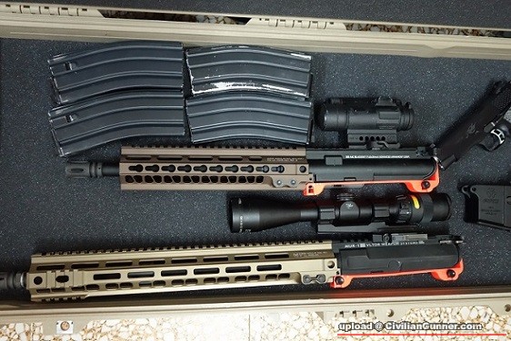

之前已經想搞一雞兩味
無奈錢係最大既問題

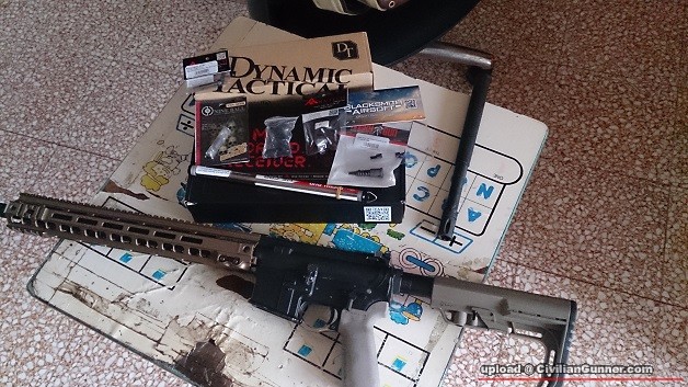

最近手頭鬆返D即刻開工
買齊料準備開工
個R__鍛身D質數唔錯
除左Take down pin位要開大小小之外無野要特別大搞
不過上we upper係要修圓後面個Take down pin(we做得太正正方方,R__身又做細D夾實Upper)
buffer tube位係真數,真通無修直上
最大問題係R__係直上唔到憤怒槍鋼BOLT
憤怒槍鋼BOLT個塊鋼片做得太大塊會頂住要修修先入到
上R__自己份鋼BOLT就無問題
同R__身上真拉桿會好卡好頂
不過好在頂骨係真數 上Larue,arms,bobro,nightforce mount都無問題

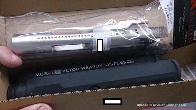

WE upper唔好睇買個憤怒槍既mur-1s upper玩下先
講開小小發現呢個upper 後個果個pin位唔係圓形係橢圓形
不過整完又無咩問題算數唔理佢啦
質數上....唔多值呢個價錢
不過唔落油打起上黎都順都好fit好正
有多餘錢我覺得ok既 但係一個upper價錢係R__鍛上下身既價錢就....

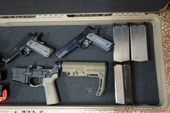

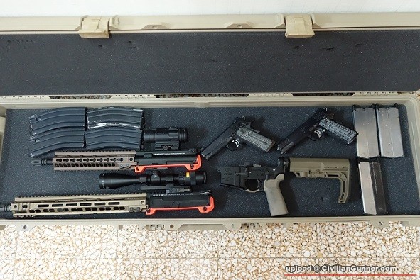

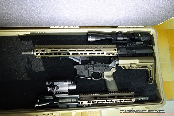

Pelican 1750 岩岩好放哂會拎去打game既GBB
