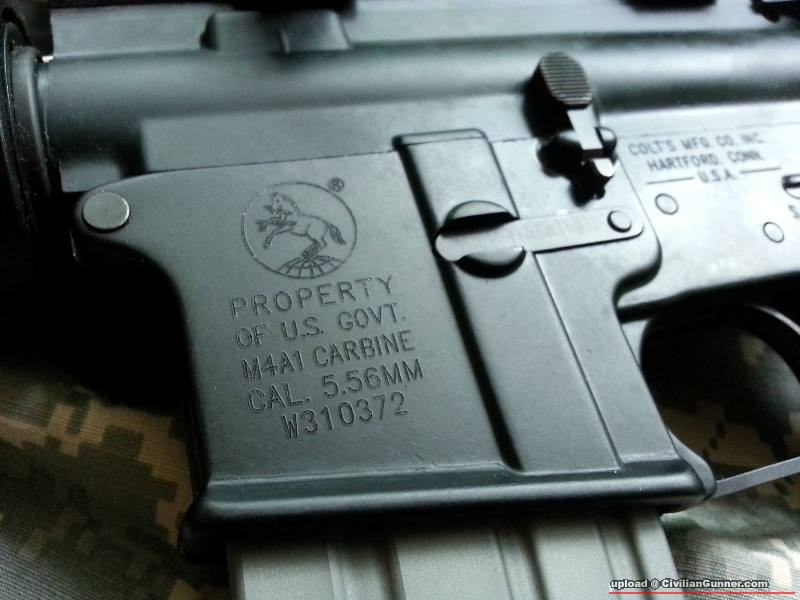

Stamped mark 同 rollmarks 都好難用雷射做到一模一樣,
呢樣絕對同意,
起模沖壓或滾壓都好貴, 尤其是滾壓的rolls dies, 更加需要非常高昂既成本.
用laser係最合理的選擇.
但如果留意細節,
甘Stamp 同 roll 唔難睇得出製作時本質上的分別
例如最明顯係字與字之間的矩離, 若有心思去仿,
則可以在做 AI檔時, 花多一點時間心機,
嘗試做得更近似..
現在已很好, 只係尚有空間可以更精益求精

沖壓馬仔代做都冇咩機有,最似沖壓字做法都係井井既機械雕刻,然後少量噴砂,效果有質感,不過除在TW,本地應該冇咩地方做到

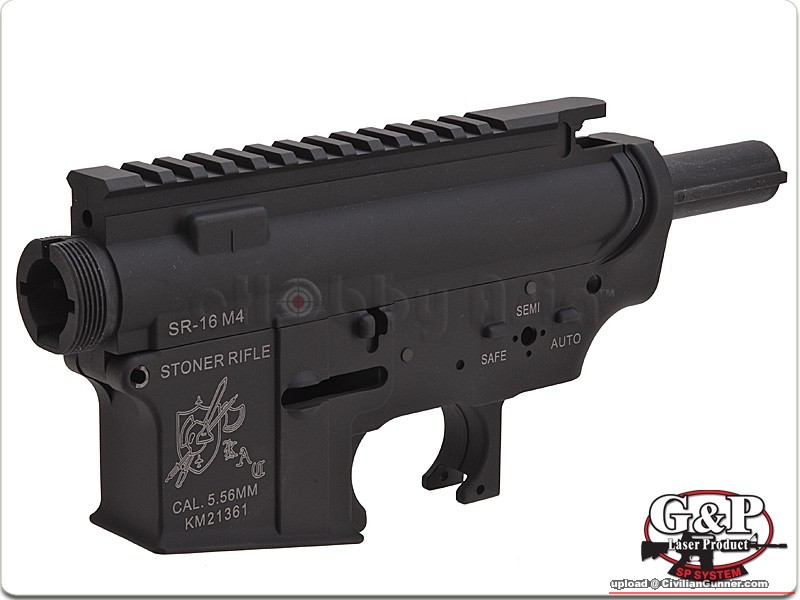

撘單想問問師兄們,呢間做刻字會唔會有現成SR16雷刻?或邊間有?價錢雷刻貴唔貴的?thanks師兄們
以玩具成槍來計,哩啲Marking真係冇得輸...
原帖由 f22a 於 17-3-2015 14:46 發表
229395
請問師兄是哪一個品牌?
那該是井記 2010版了..
用放大鏡去睇, 就會見到一下一下的類似鑽咀印.
回覆 85# 的帖子
Loveless 兄絕對是行家...
2011 年版開始改用CNC刻法,風味全失,所以2010年版是最佳收藏版本......
