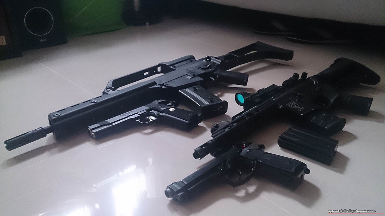

送上支G36最近個樣

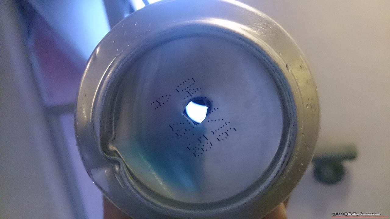

我已經買左A牌飛標,不過又遇到另一個問題...

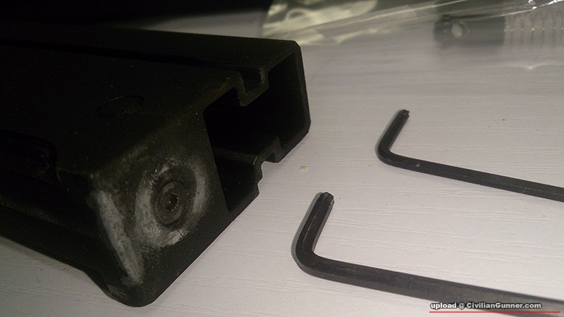

爆唔開隻bolt...
BOLT尾個位拎唔開
冇個種size既匙...
諗緊直接比14樓師父改好...
對AEG慢慢失去興趣,改玩GBB及手拉~
拆Bolt 尾螺絲就應該分開到。
Bolt 前面個仿 slug 唔駛拆既。
