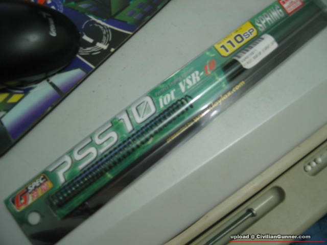

阿 tam sir,可否分享一下,"條VSR sp110彈弓自己cut改落去",咁即係 cut 幾多圈彈弓呢?
如果彈弓 cut 太多 ~ 唔夠壓力,會無力;cut 太小 ~ 彈力太強,會容易掃齒.......請指教....thks.
原帖由 tam_sir 於 24-3-2008 00:21 發表
做主力打就差D那, 想改...平平地去"童工"買條VSR sp110彈弓自己cut改落去,買個marui的mp7外接電源轉插+車仔鋪買細電插加工,打外接8.4v電,可17發/秒,打下接近戰OK
吾仔買精密管,因為大陸支管絛直 ...

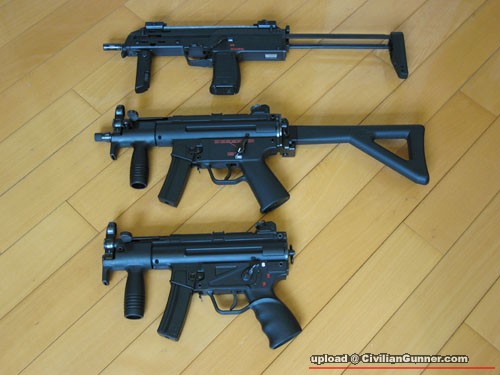

回覆 #1 o山山o 的帖子
MP5K 改裝 / 性能 比 MP7 更佳
我兩枝都有 , MP7 換左槍管 / 彈弓 同 尾頂 , 先得果一面罐
仲要求神拜佛佢唔好甘快掃
仲有舊電 , 7.2 V ........ 嗒 ... 嗒 ... 嗒 ... 嗒 ... 嗒 ... 嗒 ... 嗒 ... 嗒 ... 嗒 ... 嗒 ... 嗒 ..........
日本 MP7 雖然無乜力 , 但射程都有甘上下
國產 ?? 既然你叫唔好歧視 , 我凈係可以講 , 你買左之後唔好耷心囉

原帖由 IS520 於 25-3-2008 10:11 發表

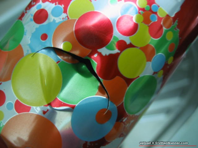

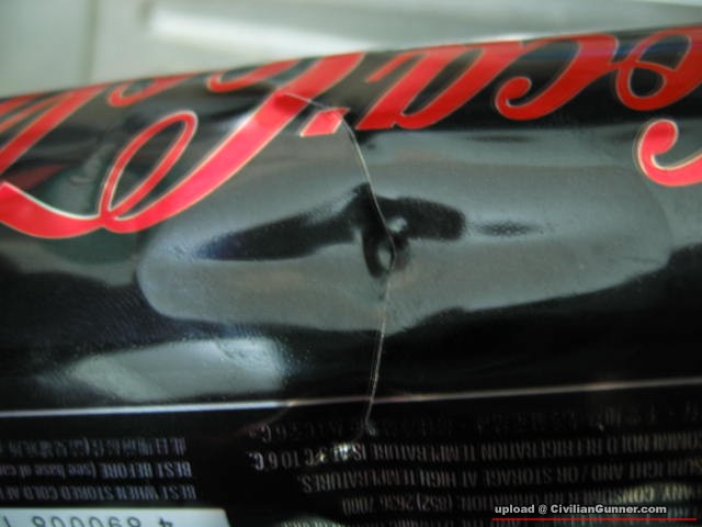

小弟無數到幾多圈彈弓,只是跟原裝彈弓長度來cut,然後放入天梯再壓入尾頂,如彈弓可原全壓縮在天梯內(即天梯尾可貼住尾頂)便ok
圖中是改後的力度 及所以之彈弓( cut 了疏d果邊用左 )
[ 本帖最後由 tam_sir 於 26-3-2008 00:16 編輯 ]
26-3-2008 00:14
一面 ?
26-3-2008 00:14
殘餘物資
26-3-2008 00:16
回覆 #23 tam_sir 的帖子
多謝 tam_sir 分享.....
最後一句: ( cut 了疏d果邊用左 ),唔係好明白,
is that mean " 把彈弓疏 d 果邊,去 cut 圈 ?"

原帖由 IS520 於 26-3-2008 09:17 發表
多謝 tam_sir 分享.....
彈弓係一邊梳一邊密架嘛~~
