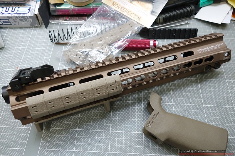

[G&P] 游盪了一星期的G Style SMR MK5 13inch
M-Lok係簡單,但一個個長方型,無個keymod鎖匙洞那種獨特型態.
小弟不太喜歡...

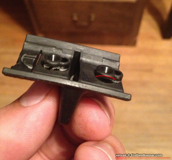

呢條D記骨,老老實實....做骨功藝同M記真係有一段距離。
公差好嚴重,左,右及下面三行Key Mod 厚度不一致的。
本來Key mod 筒位間距是對應真品Rail 片,
但因為厚度公差的問題,有兩行係入去之後click唔到....所以要做點手作仔去補救。
最後都上到了。
但......想深一層,好多時D記有的款係M記無,而且價錢一般D記係平M記三十個巴仙。
所以都會接受......

只要是Keymod孔的距離是正確,執少少係入到的,我也有M記的Noveske KeyMod rail
因為Rail厚左令到個click位入唔到,用電動工具或美術刀鑼深D(見圖中紅色線位鑼深的部份)
