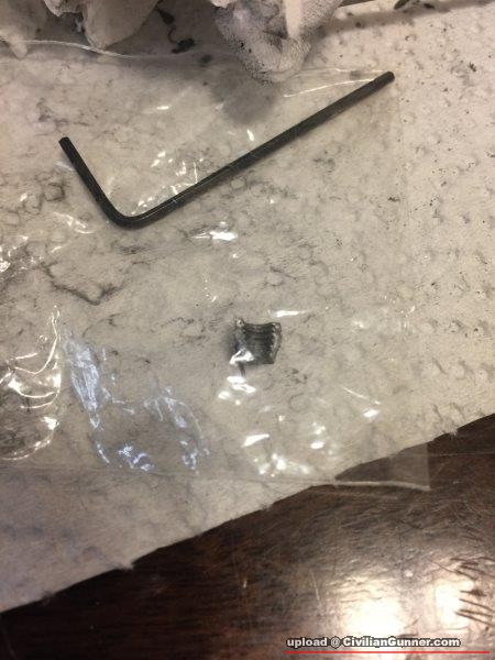

上星期, 射擊其間發現掉了這個碎片
想了很久都知從何而來.

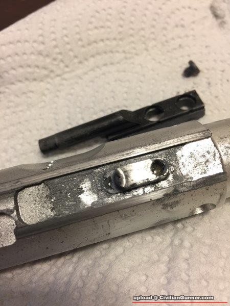

今日拆解看看, 發現原來, bolt頂假GAS管漏了一粒螺絲, 只找到一個, 打得多, 那個固定位置變型, 連另一粒螺粒也鬆了, 整個bOLT頂爆了,
太失望了, 而家要成份Bolt換, 又無零件, 正向VFC投訴
各位槍主, 掉緊快點檢查一下, 由其有連射問題的朋友, 說不定有關連

照計E個位用途只係guide 住條bolt carrier係charging handle 條凹位度行, 應該唔駛點受力
但係都搞成咁, 鋁BOLT D 耐用度真係....

佢好似要就飛機檔片安裝所以要做分體式導氣管口,
一體實堅固過分體, 睇返爛個度個位咁薄上縲絲上實D都驚擰裂
同WA擋片位一樣,只要個位做返加大面積減少擋片尺吋咁個強度即刻好好多,
井記煲都係分體式導氣管口,但佢用兩粒細機米上實唔同v記用粗縲絲上實, 咁面積大左強度加大自然無問題,由於導氣口唔受力靠煲頭撞槍膛,咁分體式都無影響可以參考#記 定v記導氣口設計到會受力?
