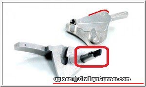

RCman請問Safety 的右邊要修那個地方..因我裝完右邊.已經好緊..
右邊Safety 條蕊,唔修的話會與Grip safrty有磨擦而導至Grip safety 不能回陣。
原帖由 RCman 於 16-3-2013 18:15 發表
唔好意思唔係好明..是否要磨幼佢..?
原帖由 聶風 於 16-3-2013 18:57 發表
唔好意思唔係好明..是否要磨幼佢..?
187686
我係甘做,磨下裝下,Grip safety 順就要停手
good luck
另,我左邊safety 在off時後,個圓角頂住條slide底
所以跟紅色位置修入左少少至無事及順利滑動。
16-3-2013 19:08
OK..唔該..

唔該..RCman.成日煩你..不過我呢套身..基本上個馬記個肉飛機座同中身要大修至可以順利裝入.可能我黑仔...
Foliage Warrior 4.3 係用 HICAPA 飛機座架!所以要大修
原帖由 pakho0912 於 22-3-2013 00:18 發表
其實之後我已經改左用MEU隻飛機座,但都係要兩邊磨到變晒銀色再好用力至勉強放得入..
原帖由 聶風 於 22-3-2013 17:16 發表
甘我相當好彩,我手上三套吉打MEU,飛機座都係Cut耳便能直上
