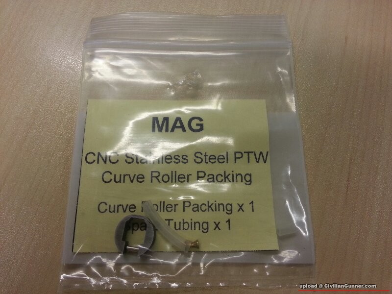

MAG Hopup roller
MAG Hopup roller
試緊,原件直上會射歪
9-5-2013 12:02
原帖由 CPK 於 9-5-2013 12:02 發表
試緊,原件直上會射歪
咁反轉裝係咪去左另一邊?
三六轟一轟,敵人企唔穩!
唔Chi有D唔穩定
呢粒野我覺得用AA膠Chi死佢會好好多...
外國網有人用電線皮,今個星期有機試下..
原帖由 spec.ops. 於 9-5-2013 12:51 發表
咁反轉裝係咪去左另一邊?
會。
一,膠喉質素差,厚度不一,一邊厚過另一邊。
二,切喉手工差,膠喉長過銅滾軸,切口參差不齊,裝上C架後長了多了的膠料會被擠向中間,使接觸圓彈的表面不平均,造成彈道偏差。
原帖由 CPK 於 9-5-2013 14:25 發表
會。
我會用返油喉~~~

電線皮好快會蝕,特別係長時間連射下,個roller可以磨到高溫,可能會改變個roller既硬度及"un"度,影響個hop up性能。
會。

$125 槍街。
新手買黎當小玩具玩吓啫。

有大佬話好用嘛。
等新手執執佢再落場試。
比多條喉你就預左自己汁
起碼個座硬過原装
不會拆多幾次就分屍
當買個CNC座 ∼∼∼∼
百多元做白老鼠不過分
