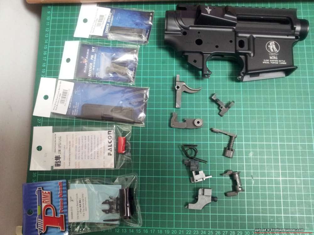

我的KA M4 GBB
主要用GP料
只有Trigger Guard Dust Cover Receiver Pin Set用KA的

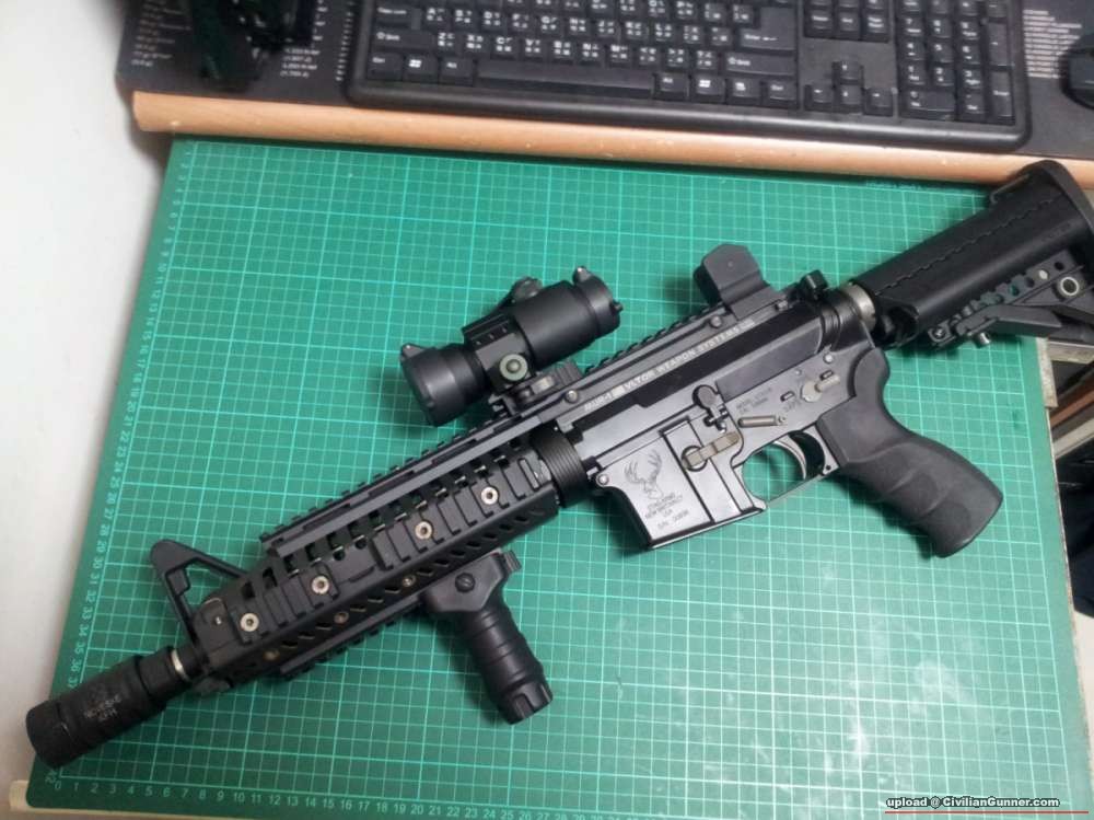

啱啱自組枝m7
只有Forward assist要用ka
Receiver pin我都係用gp
Buffer lock座最好搵ka,如果唔係有啲緊

用wok kit啦
諗諗下buffer lock座銼兩銼都得
KA身用GP Forward assist會有D不順暢
Buffer lock座可以用GP不過要用沙紙汁少少

細pin, buffer lock座, forward assist之類, 最fit 位係AGM, 直上.
bolt stop座就真係乜廠都要銼兩野至入到...

我係拆槍..
其實你遇到既問題, 都可以用簡單工具+ DIY解决, o甘當然要心機同决斷(ie. 打死罷就既心態)
PS. 我用緊鋼element BCG  + agm 飛機
GP bolt carrier 加 energy飛機組唔錯
呢個組合用GP 匣及G5匣效果都好好
