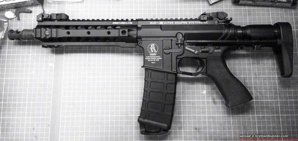

有怪莫怪,只係亂裝一番。
完全同416C無關的

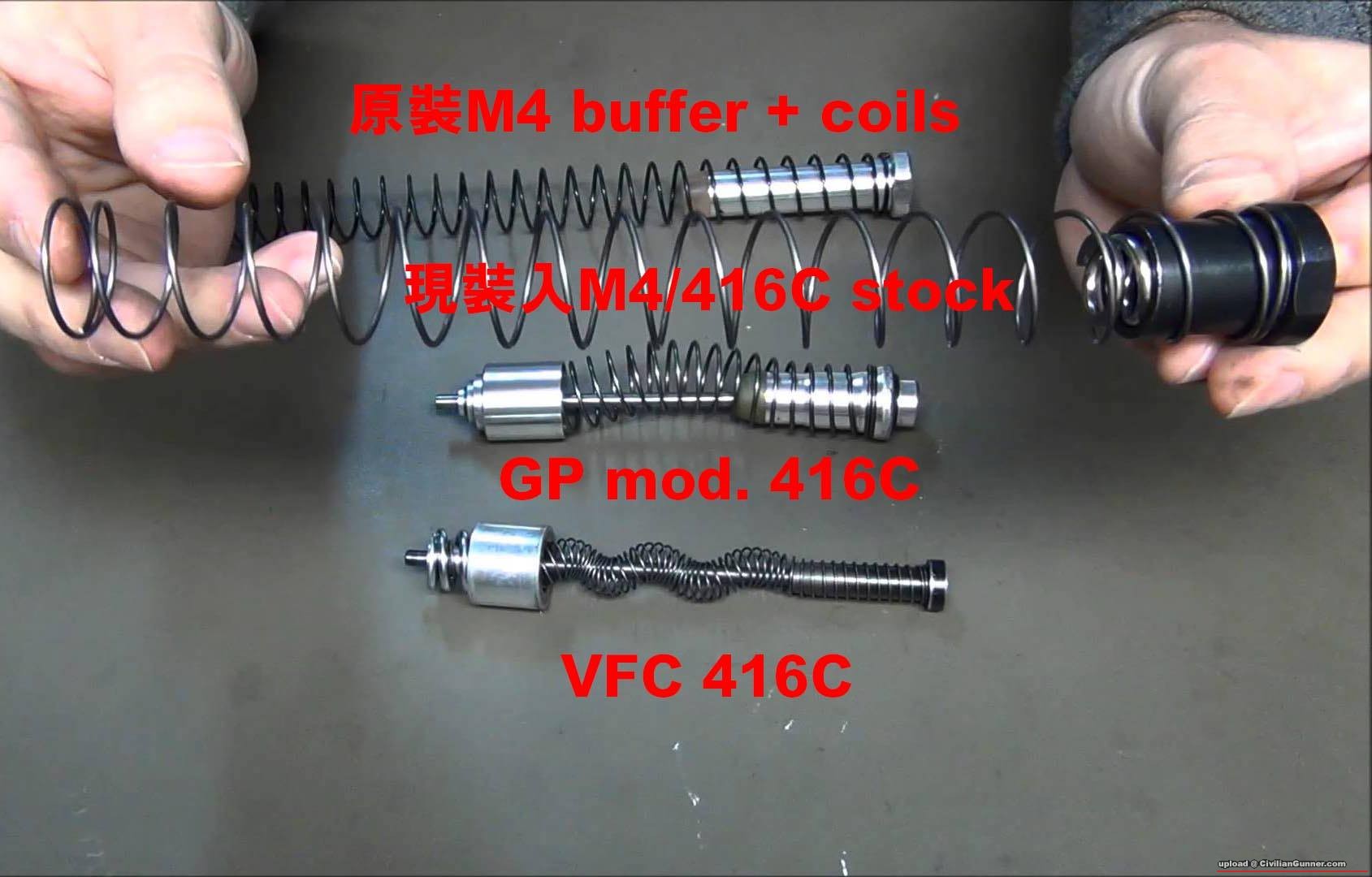

what recoil spring did you use? WE ? or VFC?
回覆 1# 的帖子
Hi RCman 師兄,可以解構下你用既buffer 同recoil 弹弓? 尾通條pin令我疑惑左好耐……謝謝……
原帖由 poloyau 於 21-5-2014 21:17 發表
呢款尾拖是跟有一種專用的尾芯,柸士及壓尾小彈簧。
要自己配一條直徑約12mm的回鏜彈簧就可以了。
但我在綱絡上找到老外敎學,有關V記的HK416C,
分別為V記recoil, GP recoil及DIY recoil set.
他說V記最差,不順,GP的好一點,最順暢是DIY的。
見下圖,我也是DIY的

果然係DIY, 佩服佩服……
