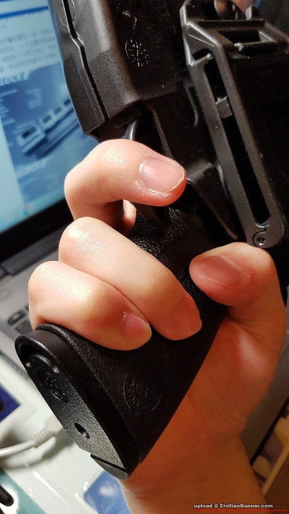

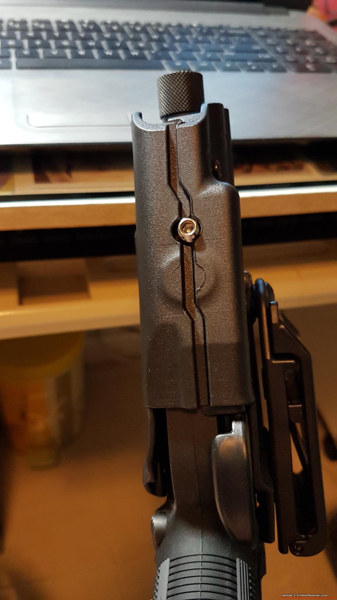

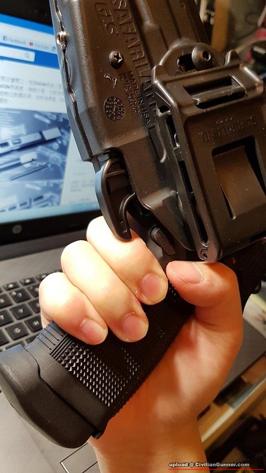

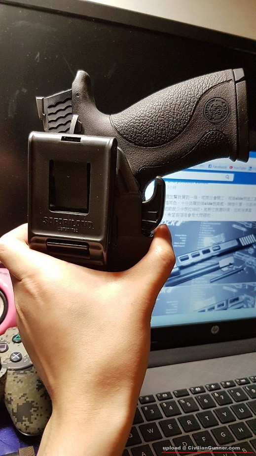

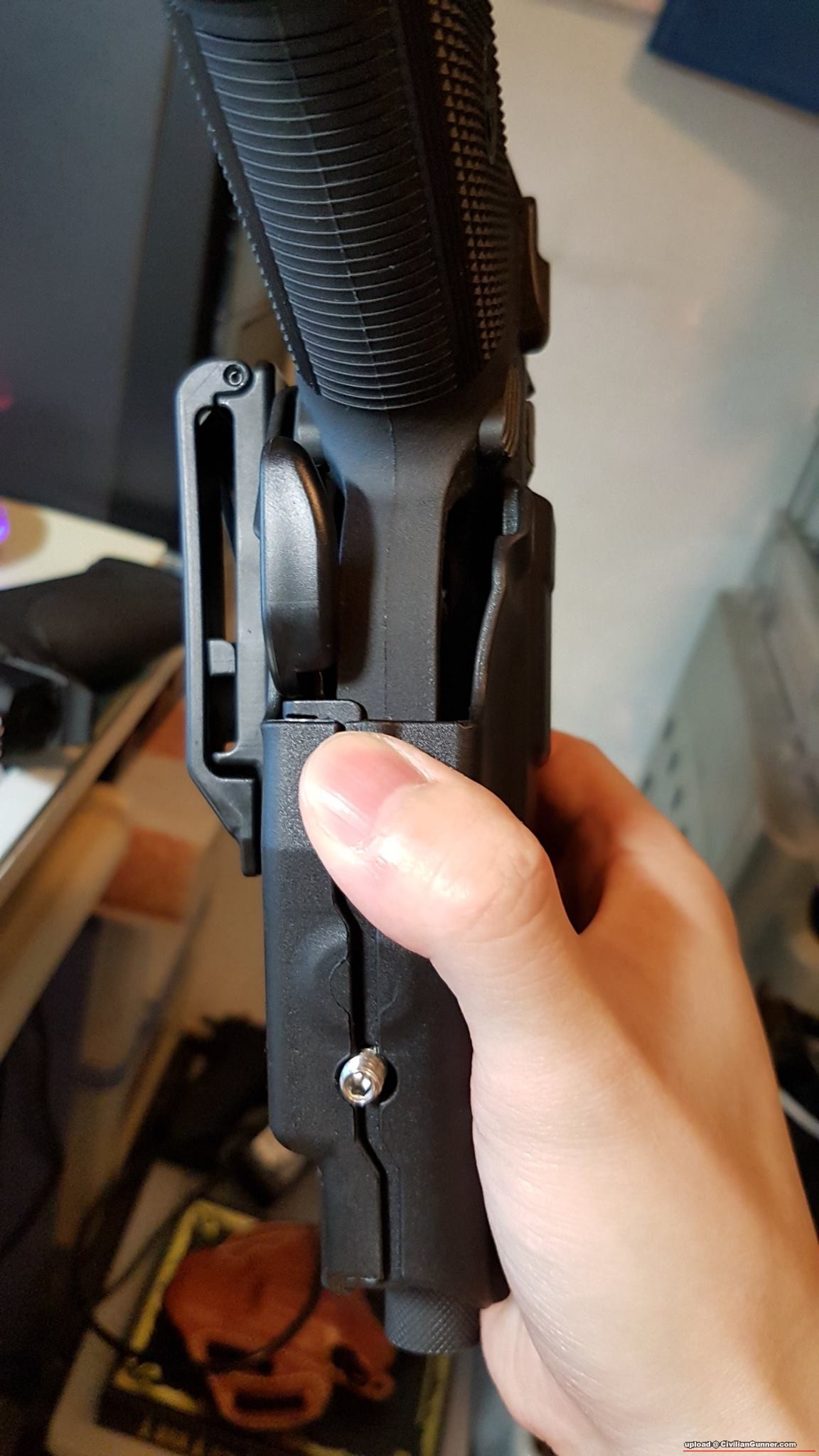

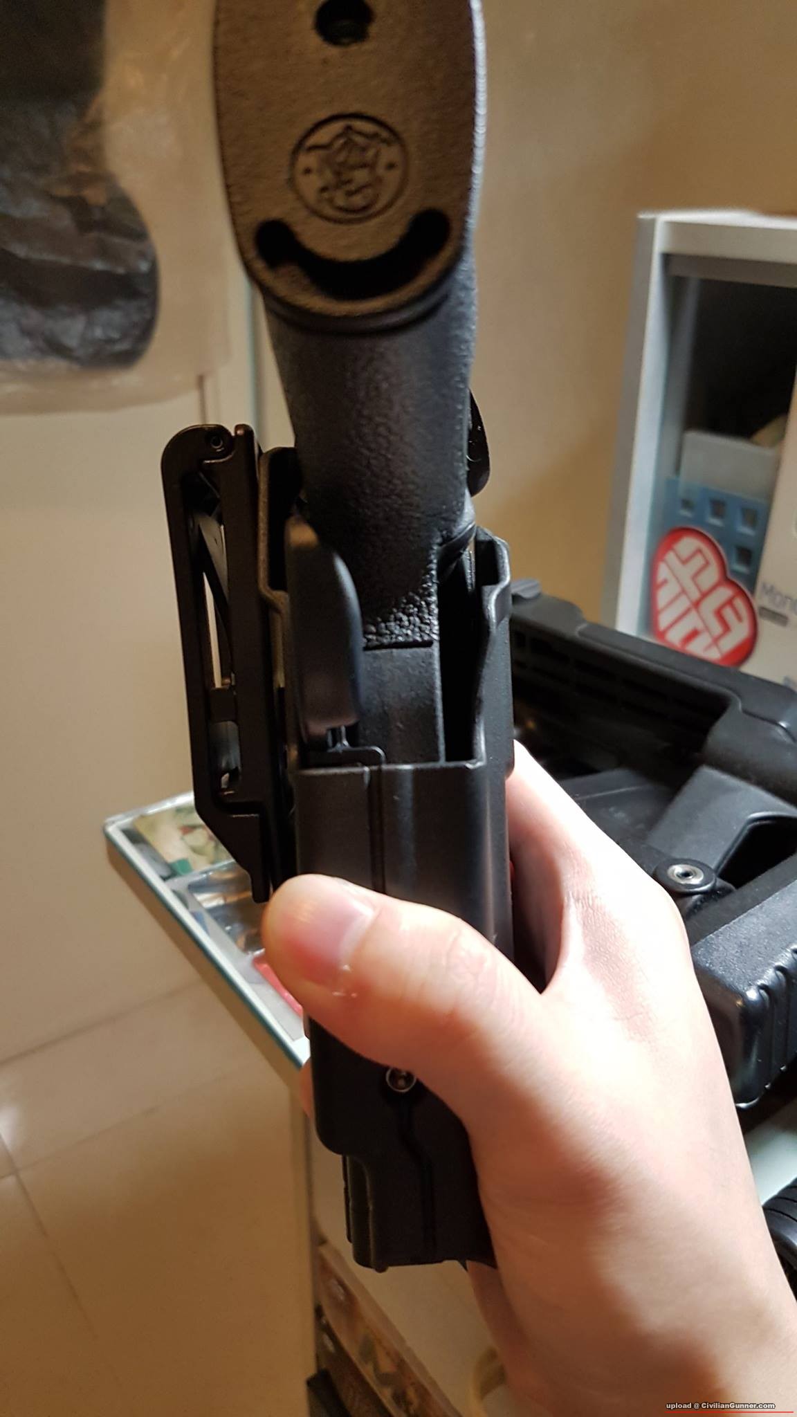

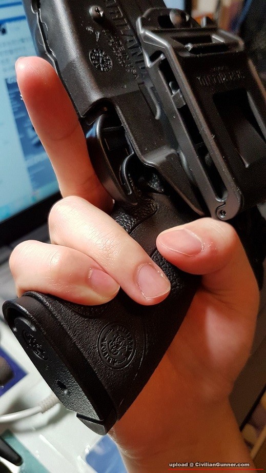

小弟唔係好識點講, 影左幾張相, 唔知ching睇唔睇得明
首先係Marui M&P, 完全fit個套
留意下當小弟grip實枝鎗後, 中指同解鎖制既位置

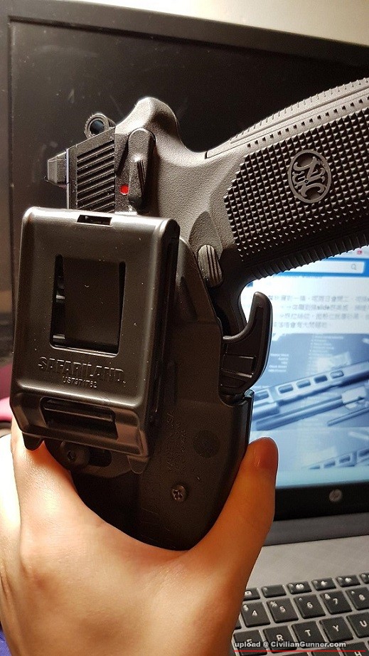

之後係VFC FNX Tactical, 首先已經可以見到鎗套被枝鎗逼開左少少

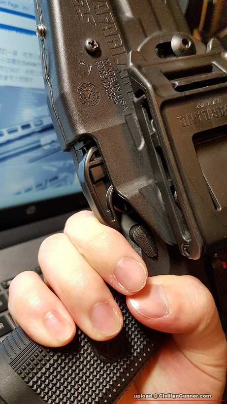

同樣地留意一下grip實枝鎗後, 中指同解鎖制既位置
最後, 再比較一下兩枝鎗trigger guard底部同解鎖制之間既距離
(先Marui M&P, 後VFC FNX Tactical)

難扣到unlock 主要係佢個護弓好鬼長,令到grip 槍後個制飛左去前面,
有少少要故意去unlock的情況,這個冇得攪,粗粗地用住先好了。
