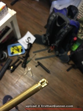

已拆散準備換管,簡介如下:
1,內管行電槍管,膠是馬記手槍款
2,上槍身、上匣位同半邊火控是一體成型
3,上彈指示器是快拆pin,以鎖筒身
4,拆除槍身三粒螺絲將槍托拆除
5,上旋配件是膠製
6,筒身未拆,因原裝已好氣
7,未仔細看外槍管內部
8,相用iphone影,故要縮尺寸才可放上來
[ 本帖最後由 safety_tim2003 於 3-10-2016 16:25 編輯 ]

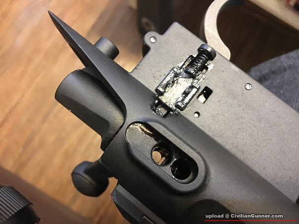

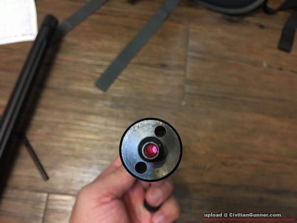

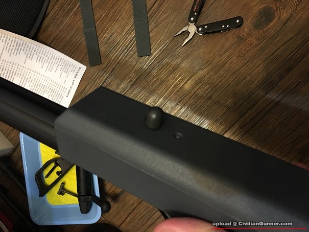

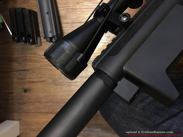

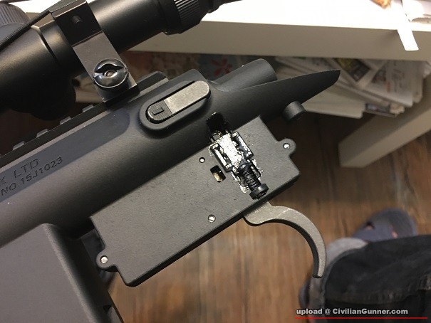

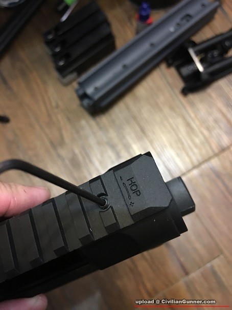

因為有野做,所以依家才出內部拆解,我機械野唔多好,有錯請指正....去圖
註:
1,之前有師兄提跟槍有二條六角匙,完全合用(拆槍同較HOP UP)
2,未有拆火控部份,得有機會...懶
3,唧筒都無拆,因是次想換管同HOPUP膠
4,火力方便提升左少少(我用70度有C RING HOPUP膠
5,有心換管的師兄,見到好買
[ 本帖最後由 safety_tim2003 於 6-10-2016 00:38 編輯 ]

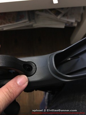

6-10-2016 00:17
拆除圖中六角匙

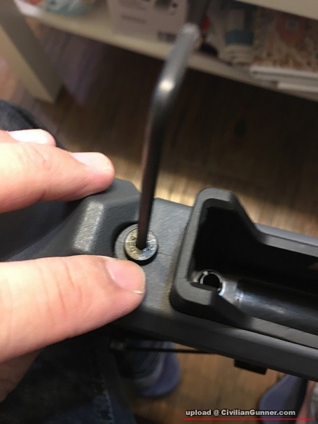

6-10-2016 00:17
拆除圖中六角匙

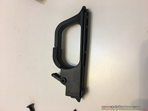

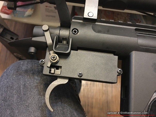

6-10-2016 00:17
拿走TRIGGER GUARD
6-10-2016 00:17
尾托部份便可拿走
6-10-2016 00:19

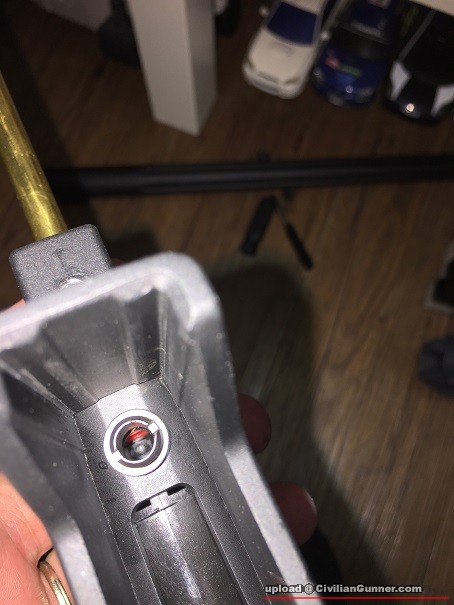

拆除後就發現整個上身、MAGWELL位同半邊火控是一體的

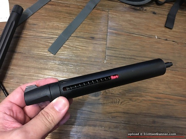

上彈INDICATOR是一條快拆PIN,是固定唧筒用的
6-10-2016 00:25
再將火控其中件拉下,唧筒便可抽出來

鋼出氣咀己有二個孔俾你方便改彈弓

外管是用扭入去上槍身設計(似馬記VSR)

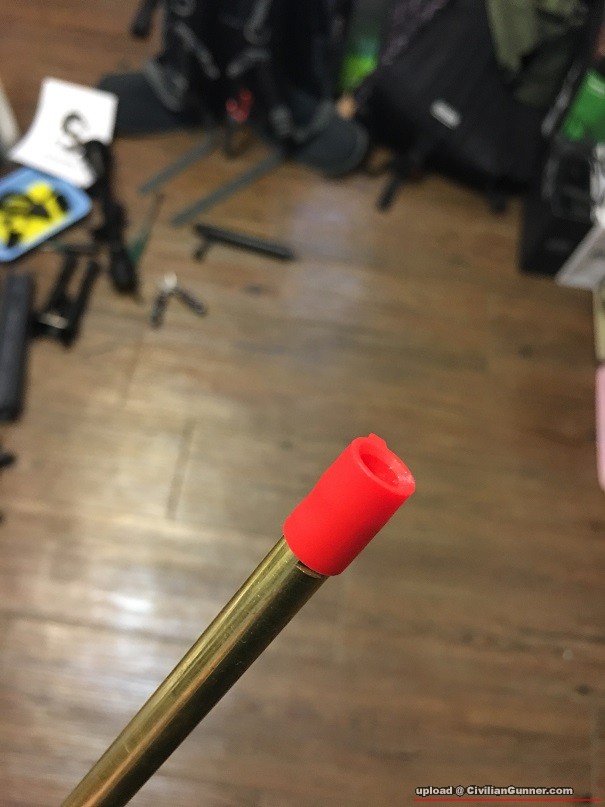

上次唔好意思,內管是用馬記VSR設計的
6-10-2016 00:36
用馬記手槍HOP UP膠,升級方便
6-10-2016 00:36

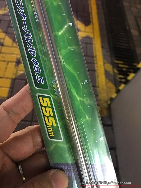

最後用左LAYLAX 555長,一點都不用切
6-10-2016 00:36
500元有找幾十元,夠吃過飯
