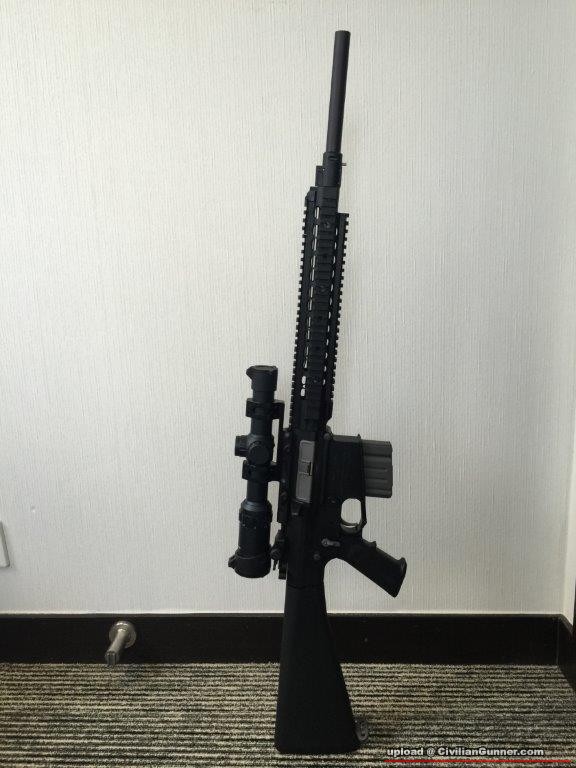

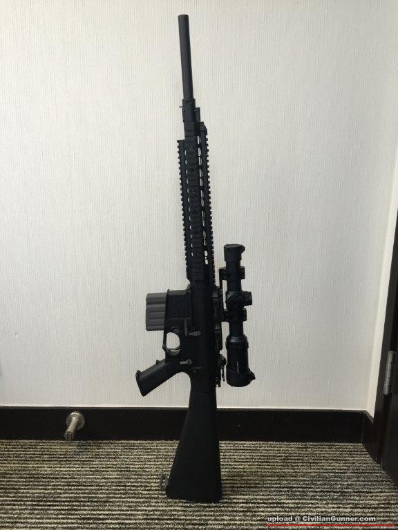

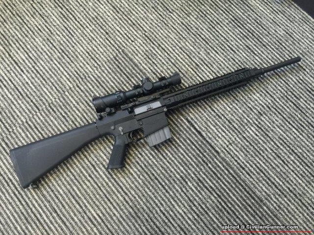

最近第二水XR25有幾個地方都開始發售, 小弟一向都係跳殼控, 所以捱面包都要入支

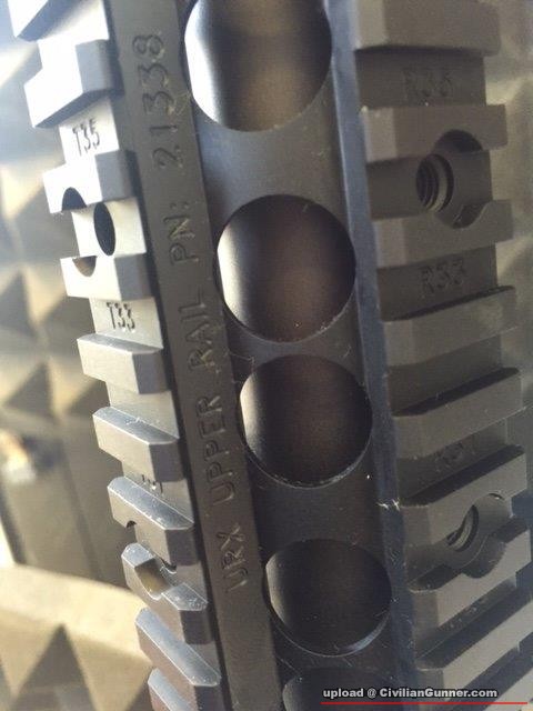

第二水改咗硬托, 20吋槍管, 同埋平咗

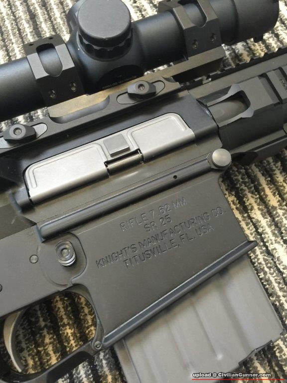

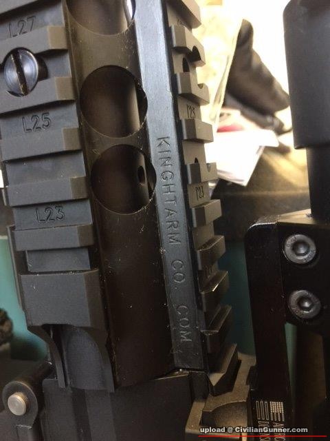

搣咗張貼紙就見刻字

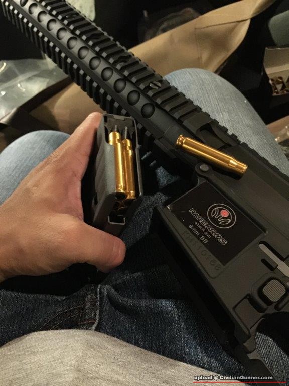

入彈係幾好FEEL
可以企得到

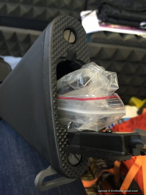

硬托儲物箱真係幾有用, 可放入CO2及HOP UP用的工具, 一定唔會唔記得帶, 之前版本條六角匙如要收藏, 要插入個GRIP, 真係怪怪地

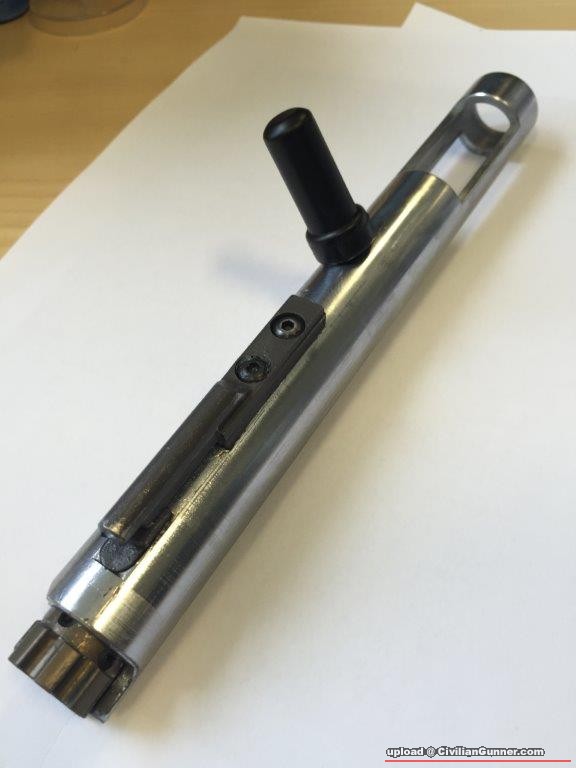

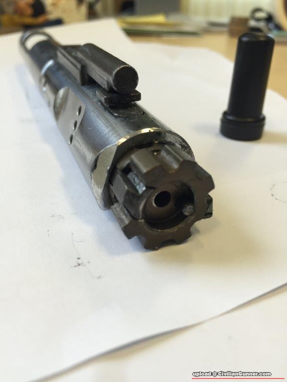

鋼bolt
但個頭唔係
鋼的火控

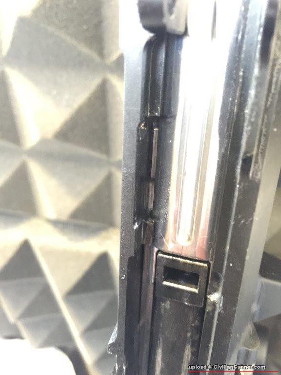

問題來了, 打了十至二十個匣, 成日JAM, 發現有時catch唔到個shell出來,
其實都落咗油, 執過下D彈殼邊,  但都係咁, 一時時

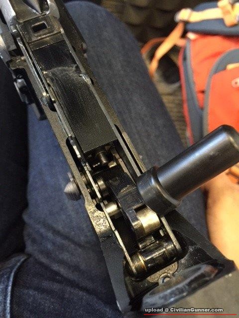

檢查過, 個upper receiver有個位會kick一kick個bolt, 令佢唔太順, 咁如果唔順, 咁回膛時, 就可能唔夠力扣住個彈殼尾
但我見好似係廠家專登做粒嘢出來KICK一KICK佢, 所以唔敢執住

頭先我再執過少少那個KICK 位, 用水磨磨返滑D, 不過呢支真係用料十足, 鋁材太硬, 磨完都好似無乜反應, 內面目標位置, 黑色面完全無露銀, 只係滑咗D
睇埋bolt上面果個假GAS TUBE D螺絲鬆咗, 上返實D, 又順返少少, 睇來要落下螺絲膠
基本都catch到, 不過, 都未惦, catch 到一半又卡住, 因為第二粒彈已急不及待FEED咗出來
再執返個匣, 夾細少少個FEED彈孔.. 剛好唔刮到個bolt 頭大陽環, 又得咗
睇來, 呢個匣最好唔好入盡15非, 會搞到個孔變形double feed..  明明係十非匣, 就入返十非算.. 因D鋼有D林, 好易變形
剛變咗形, 除咗會令到D彈容易彈上來, 仲有個變咗形的孔邊位會刮到少少個BOLT頭大陽環.. 咁又會唔順
呢支同一般執GBBR有分別, 連個匣形狀都要搞埋.. 睇來又係消耗品, 入定D貨..  (唔知珍鐡D匣咁跌法.. 洗唔洗成日換, 定係鋼水好D唔怕跌)

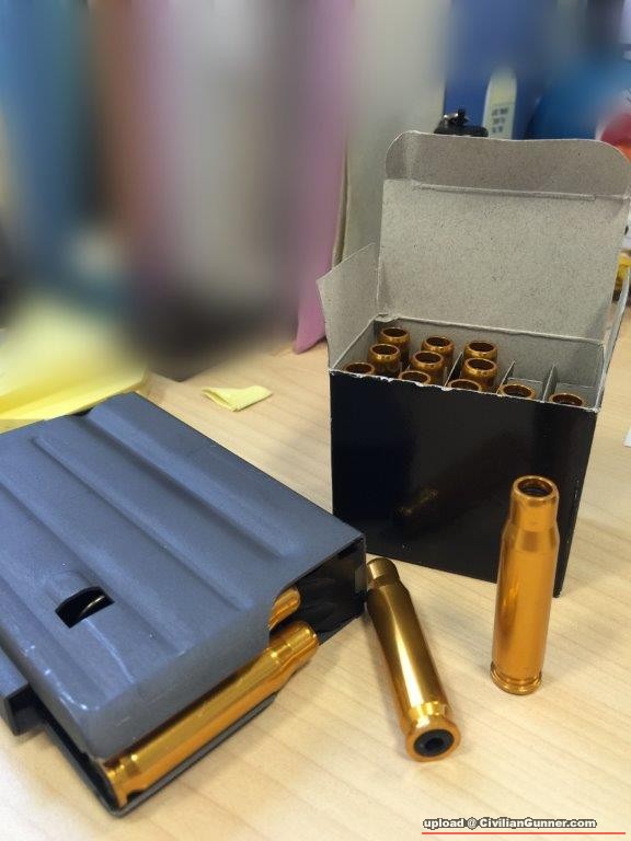

師兄有無相show下d彈殼邊玩過幾次之後變成點?

我再磨過下D彈殼, 手拉無問題, 完全爪得住, 即係如果bolt行得晒成個行程就夠力, 今晚返去入氣再試,如果入氣先爪唔住, 咁
我又懷疑用咗平價co2氣搞到佢唔夠力blow back, 買支美國氣又試下
上面2slow 兄提議唔錯, 今日印個spacer又試下
原帖由 2slow 於 23-8-2016 09:48 發表
無問題, 我今晚影比大家睇, 基本上, 玩得十零個CYCLE,  已崩到起晒毛邊, 要磨
主要唔係跌崩, 反而係爪殼扣爪崩個殼
..  我都打20支氣左右, 咁都30-40個CYCLE..  D邊已爛到...

小弟正係懷疑殼邊已經玩蝕曬, 搞到爪唔緊未能100%拋殼

最鬼異係有時順來, 打一個匣都無JAM, 多數係支氣用到一半果時.. 真係難搞
