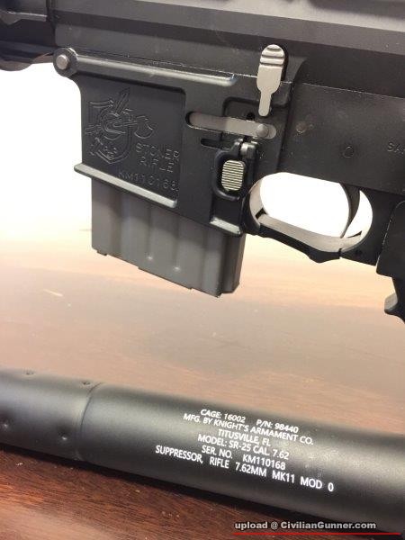

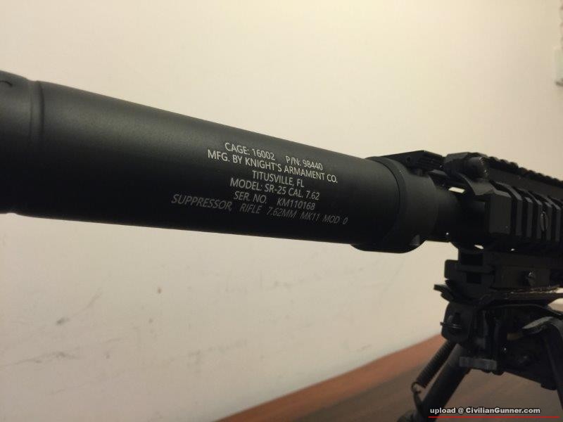

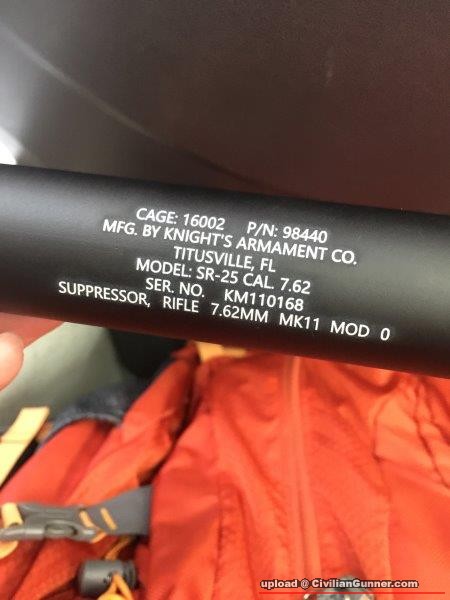

今日做埋marking..
成支唔同晒
match 返serial number
等我又學下樓主去'唐8'買反支Suppressor先

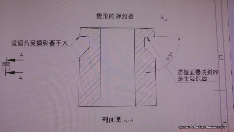

Q. JAM or Double filled:

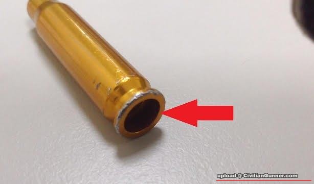

A1. 檢查彈殼唇有沒有變形(如photo),導致bolt後退時Ejecjtor無法將彈殼抓出,
       然後下一顆彈殼就擠上去了(通常這種情形是同一個彈殼使用30~40次後才會發生),如果只玩了10匣就發生,
       那麼彈殼唇變形的可能性比較低(但也不能完全排除不會發生,你可以試試看,只裝一顆彈殼(會卡彈的那顆彈殼)重複測試他,
       如果,是彈殼變形,那麼,同一顆彈殼就會無法拋出造成卡彈。
A2. 就如您說的,彈匣咀有變形(如果跌到彈匣咀是一定會造成變形的),會引起彈殼的位置不正確,有時候會同時跳上來兩顆彈殼,
       就可能造成卡彈,另外,您有提到,彈匣很緊無法填入15發彈殼,以我們的經驗,新的彈匣裡面比較粗糙,還有彈簧也比較緊,
       所以,彈匣要填滿15顆確實感覺比較緊,我們建議,新彈匣先填13~14發就好,等用過一段時間後,就會變鬆些,那時候
       你填滿15發應該是都沒有問題的。(ps.一般正常的填彈15發雖然緊,但應該不至於會造成彈匣組咀變形的) '
(照我經驗, 用10發配合10匣最好, 壓力不大, 也擬真)
A3 彈殼變形處理,
以下是廠家回覆
頭幾發氣量充足的時候彈殼會提前甩掉,這90%是因為彈殼唇變形導致的,這我們可以很肯定,
理由就是因為氣量充足,槍機拉扯彈殼唇的力道更強,所以彈殼會提前滑掉(如你影片一樣)。
我們過去實務上的的測試,如果是全新的彈殼,我們將滿氣的槍放在太陽下曬到45度,
在這樣的高溫下,彈殼仍然可以順利拋出不會提前滑開,只要彈殼唇沒變形,他可以承受
的拉力非常的高,(但同樣的,因為他承受的拉力很高,所以,變形是終究會產生的),
也可以想像,其實我們槍機拉扯彈殼唇的力量已經不輸真槍了,而真槍的彈殼只需要
承受一次槍機拉扯,我們玩具彈殼要努力做到可以重複多次使用,難度就可以想像了。
我們自己測試的槍chamber是完全不上油的,因為他與彈殼提前滑開是沒有直接關係的。
經我試過,就以上廠家提供的選明圖片, 當彈殼內邊磨到多過93度就會出現鈎彈不良, 令彈殼拉出時會脫鈎, 如以下情況
https://youtu.be/RFcMpuIBItg?t=50s
解決方法是,
用打磨機夾住彈殼, 再開機旋轉, 用釘銼, 將內邊磨到少過90度, 再把其餘邊緣打磨光滑一下及修毛邊
在進彈口(chamber), 以及拉出彈殼, 彈殼頭向外刮到槍身內壁的路徑淘上油
槍機BOLT及內部淘上油, 不可太杰, 用車油就可以
做了以上維護, 卡彈確實小了, 我一天打八個CO2, 即16個循環要修一下最好
當然, 多點彈殼就是硬道理
其實真彈是只用一至兩次, 而RARE ARMS用上很多次, 卡都正常, 所以必需定期維護, 也是合理

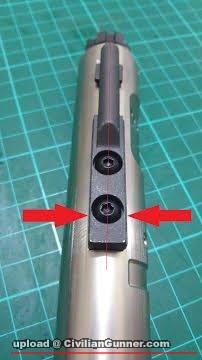

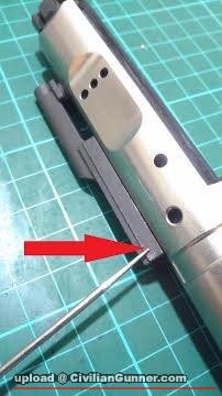

Q. 影片裡面提到,疑似BOLT不順暢導致上彈不順。

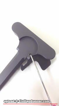

A1. 請看Photo 1: 檢查拉柄勾的pin有無鬆開凸出,導致拉柄無法歸位

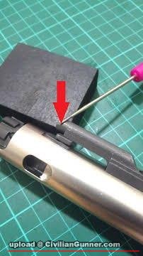

A2.  請看Photo 2 : Bolt carrier gas tube key 要在中間,如果有偏向某一邊就會造成 Bolt carrier gas tube key去摩擦到Upreceiver,
        有時候歪的太多會造成阻力很大,以我們的經驗,這個地方造成不順的問題最大。

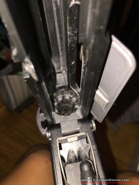

A3. 請看Photo 3&4:如果 gas tube 有歪,照片中指示的這兩個地方,就是磨擦最嚴重的地方。
[ 本帖最後由 dogjumpjump 於 8-9-2016 21:28 編輯 ]

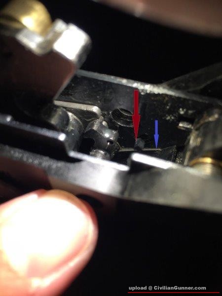

Q連發問題,
A: 另外,您的槍會有連發的問題,應該是副擊錘鉤可能有磨損的問題,
也就是說明書上面box的no.24零件,他負責的是當板機扣住不放,主擊錘鉤是開啟的,
因此,他需要副擊錘鉤鉤住擊錘以免變成連發,當副擊錘鉤有磨損,無法鉤住擊錘時,
就會變成連發的現象,(這問題容易發生在扣板機的動作不夠確實,沒有扣到底就放開,
這樣的動作會讓副擊錘鉤提前磨損)。 處理方式,通常拆下來,將角度重新磨成正常角度即可,
如果沒有把握diy就要換新鉤子
NO.24零件的角度比較難用文字與圖片表達,我想想該如何讓你能清楚,再回復你,
不過,我大概看到你的照片,好似你在鉤子與擊錘上有上厚油?
如果有的話,那也可能是鉤子不易勾住的原因之一,那個鉤子是不用上油的,
沒有油摩擦力大,反而容易勾得住,如果,那邊沒有上油還是鉤不住,
那就是磨損問題了。另外,我還發現一個可疑地方,就是no.24零件上面的那個彈簧,
它的尾巴(藍色箭頭)應該是鉤在(紅色箭頭)所指的地方,而不是box斜面那邊,這會減弱彈簧力度,
有可能因為震動,那個尾巴掉到下面去了,你試著把它鉤回正確位置再試看看有沒有改善。
我確實落了很多油, 後就出連發,
我將油抺走, 把那個彈弓尾拉上去, 問題有所改善, 但遇然也有發生, 相信我打得太多, 遲點換一换24號就解決
再努力抺走油吧
