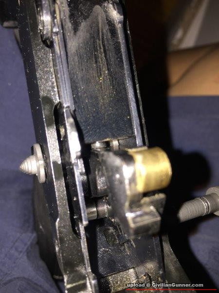

入氣前留意下呢個位, 個HAMMER係唔係打晒入去, 但唔知有冇影響
照計就係打晒入去, 就會Bolt 一下, 之後就正常,
除非係D氣噴出來, 個BOLT不為所動, 咁就會不停噴到無晒氣為止
[ 本帖最後由 dogjumpjump 於 14-9-2016 12:17 編輯 ]

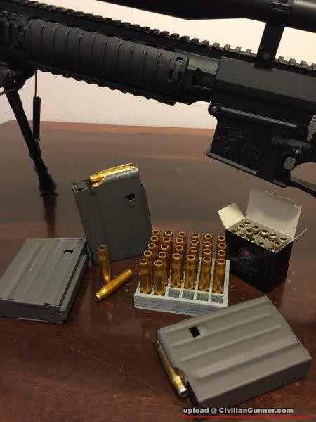

各位, 我已好肯定我的槍卡彈的原因, 不是在於槍, 是在於彈殼
今日買了兩盒全新彈殼, 打了48發一點卡都沒有, 彈殼飛得很遠很夠力
看來, 彈殼是不能省的成本,大約30-40個繞環就要換, 或維護
希望廠家快點研發低成本彈殼, 或加強彈殼壽命
只要成本能降低, 玩的人自然會多
原帖由 dogjumpjump 於 15-9-2016 23:24 發表
希望廠家快點研發低 ...
我的都已開始卡彈了,平均用30次左右
看來,彈殻是有壽命的,而且壽命不長呢!
自於有倆槍連發問題,我懷疑是buffer從尾通彈出(因為果粒 的 頂5到)
令回膛時buffer因彈過頭而接觸司牙同hammer,
懷疑姐都係!未有證據證明
