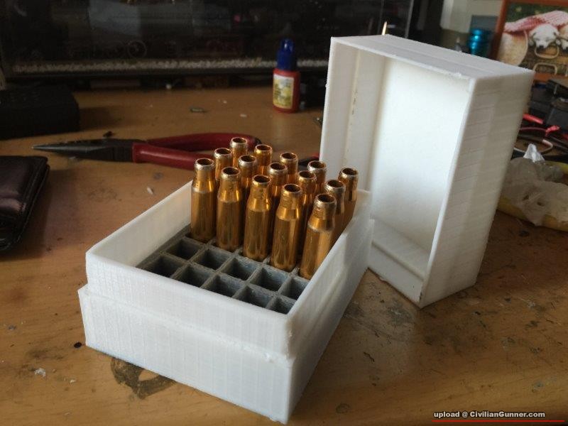

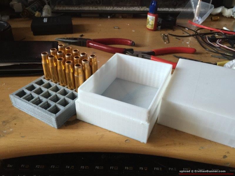

紙盒都爛爛地, 我整咗個彈盒, 仲可方便執彈點數

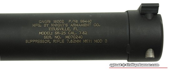

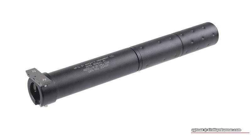

另外諗住刻字係個slicener上面 , VFC話個serial number 係match 支槍, , 咁點先為之match ?  serial number 一模一樣??
請熟SR25師兄幫幫忙解答下.
我都搵咗下資料, 都無乜地方特別提及過 match serial number 係應該點match
有個forum有人提過,
" No suppressor. The Mk11s we purchased through Carney had the matching serial numbered suppressors included but this rifle did not. "
http://www.silencertalk.com/forum/viewtopic.php?t=78788
睇來唔係一定match,
不過如果民用SR25 要配sliencer , 咁一定係另外買, 就算有刻字都唔會match serial number
刻字是否有分軍用同民用版? 定係民用版跟本就無刻字??  上面的刻字Sample 最尾果句係for MK11 MOD 0 , 即係軍用版,
VFC D 相有D有mk11 mod 0 果行, 有D又無, 無從參考, 等聽日武哈D相返來先可見佢最終marking搞成點
至於, rare arms 的SR25 真係唔太明顯分得出佢係民用定軍用版, 因為, MK11 MOD 0  套裝, 即係軍用版先有跟埋suppressor,
咁我加suppressor 再落MK11 marking, 意味住都跟返軍規去改

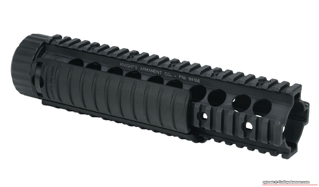

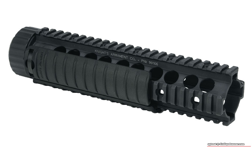

而我見大部份 MK11 MOD 0  都係用緊原配備的比賽型RAS, 即係VFC SR25 果支的RAS,
不過都有例外, 有美軍自行裝咗較新型的URX, 即係rare arms果套RAS,  但好少, 勉強唔改都可以.. 亦無諗住浪費URX, 我覺得URX好用過MK11標準RAS
而URX多數都係用係M110 SASS, 而M110 支suppressor係長D, P/N都唔一樣,勿亂買,(但確實又見過MK11 裝M110 suppressor)

槍身刻字方面, 確實有白色字同埋RARE ARMS的 CNC刻字版本
仲有, 要執着, 就要做埋, upper receiver 刻字, 即係落返serial number 同埋 7.62mm係左面,
如果用laser 刻, 字會變白色, 同個槍身刻字唔夾, 就要諗下要唔要事後染返做黑色,
但確實又比我搵到真係有刻字顏色唔夾的例子..
