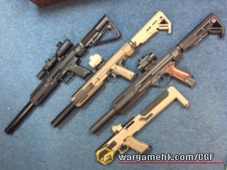

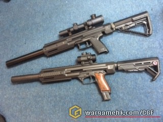

自貼一下
由上至下
MK23 Carbine
1911 Carbine
MGC 93R Carbine
Glock 17 Carbine
唔識貼圖只貼得咁大張
請見諒

好靚喎!
我都好想改套比tm hi capa用...可惜,唔好話無整作藍圖, 而家連想買套kit黎改都唔易....
