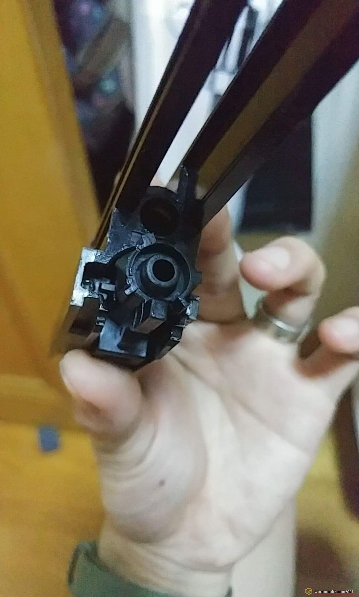

請問有冇師兄試過換hopup膠後
飛機同hopup膠夾得太實而令初速下降同不穩?
飛機出氣口係咪比一般做得肥左?
有咩解決方法?
請師兄們賜教,感激不盡

但師兄冇出現飛機同hopup膠夾得太實呢個問題?

師兄有冇多d資料?因為我爬左好多文都唔覺有講
佢奇在夾得實但blowback時飛機又回到位
係唔知點解槍槍唔同力,第一槍有力,之後就得返1j都冇

發現左一個問題,就係用A+管同楓葉皮底下
如果唔開hopup, 係會啜唔實粒彈,初速得零點幾j
但如果開返少許hopup就會啜實粒彈,初速穩定1.4-1.5j
但師兄有冇試過呢d情況

我第一次換膠果時 直頭會嘔彈
其實你一開始講個問題 會唔會係出氣咀太長呢? 因為we m4 gbb出果時有人講過出氣咀太長
但我試過楓葉膠就咁放粒彈落去都係啜唔住直入直出
