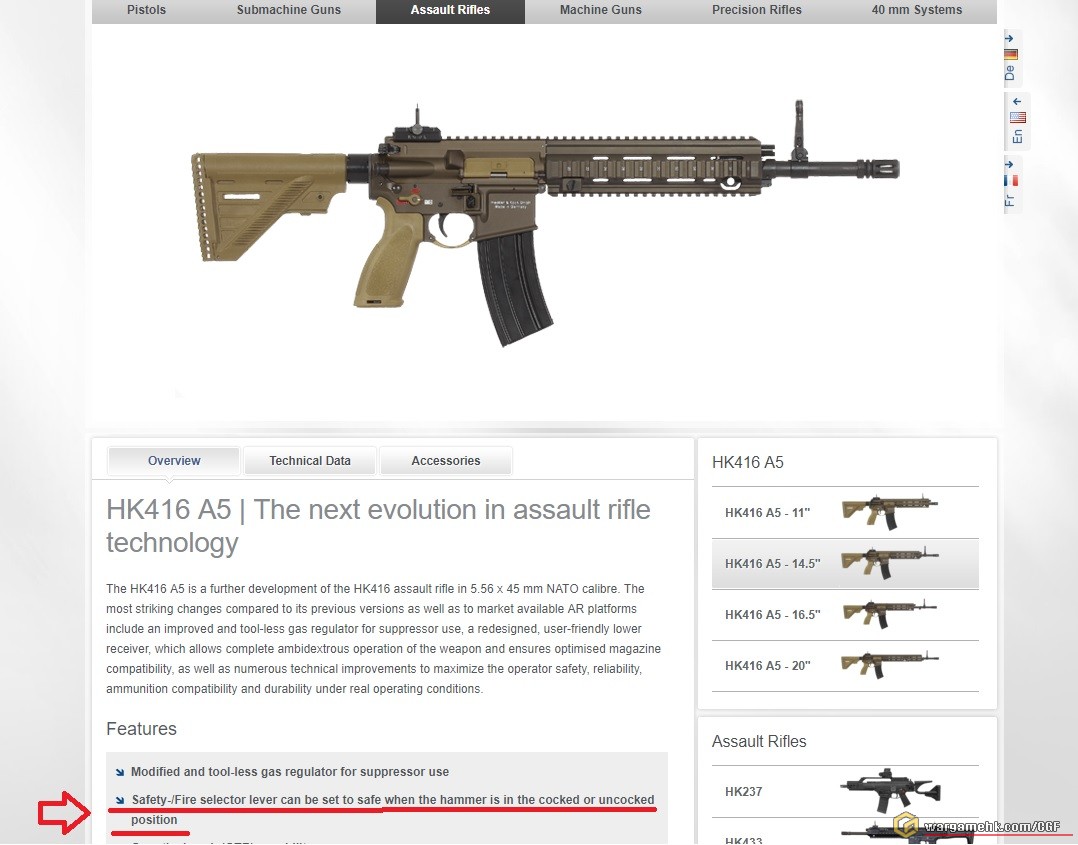

雖然在下沒機會打M16 真鐵,但記得看過資料,H&K416 初期設計已經是可以UNCOCK 狀態都扭到去SAFTY 位,並不是A5 新設計。
FYI ( H&K 官網 )

原帖由 Dave 於 24-3-2018 08:14 發表
FYI ( H&K 官網 )
281718
這確實是A5的新feature
HK416 Operator manual
1. ON SAFE – Rotate the safety/selector lever to the “SAFE” position (the weapon must be cocked
for the safety to engage).
Page 6, 3.1.1
Scanned HK 416 Manual

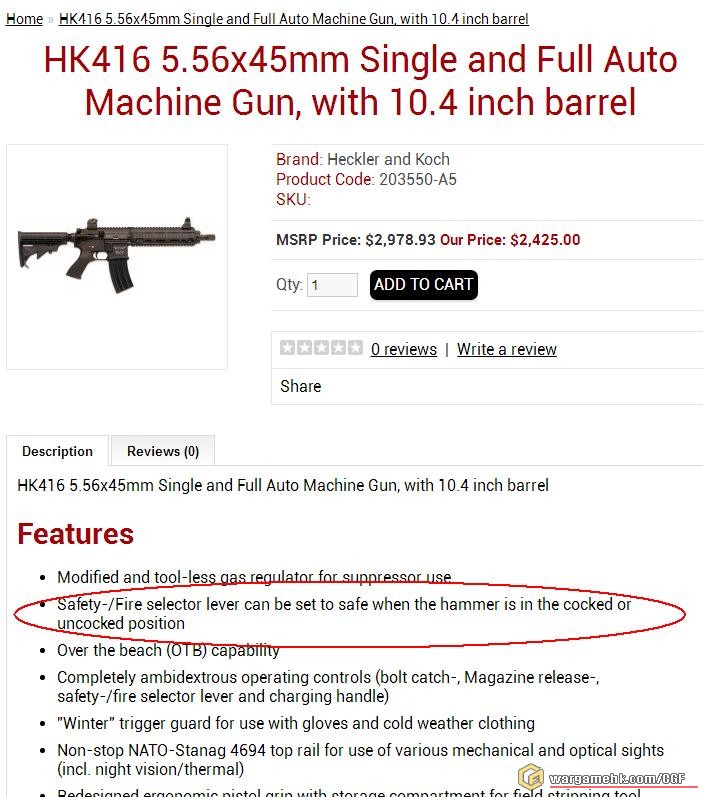

之前看過一些美佬槍FORUM 是有寫416 是可UNCOCK SAFEY,
這裡也找到一柄( 應該不是A5 ,斜口匣井很好認 ) 是可以SAFTY when uncock,
不肯定是自家換零件還是原裝槍了。
[ 本帖最後由 Dave 於 27-3-2018 10:15 編輯 ]
原創小說:黑鷲
product code有 "A5"
如不是這A5, 那估計應該係改了aftermarket件了, 見佢的features都係A5有的...
anyway, VFC呢把A5無做到呢樣feature就是了,
奇怪就係既然417做了, 416A5點解唔照做呢
