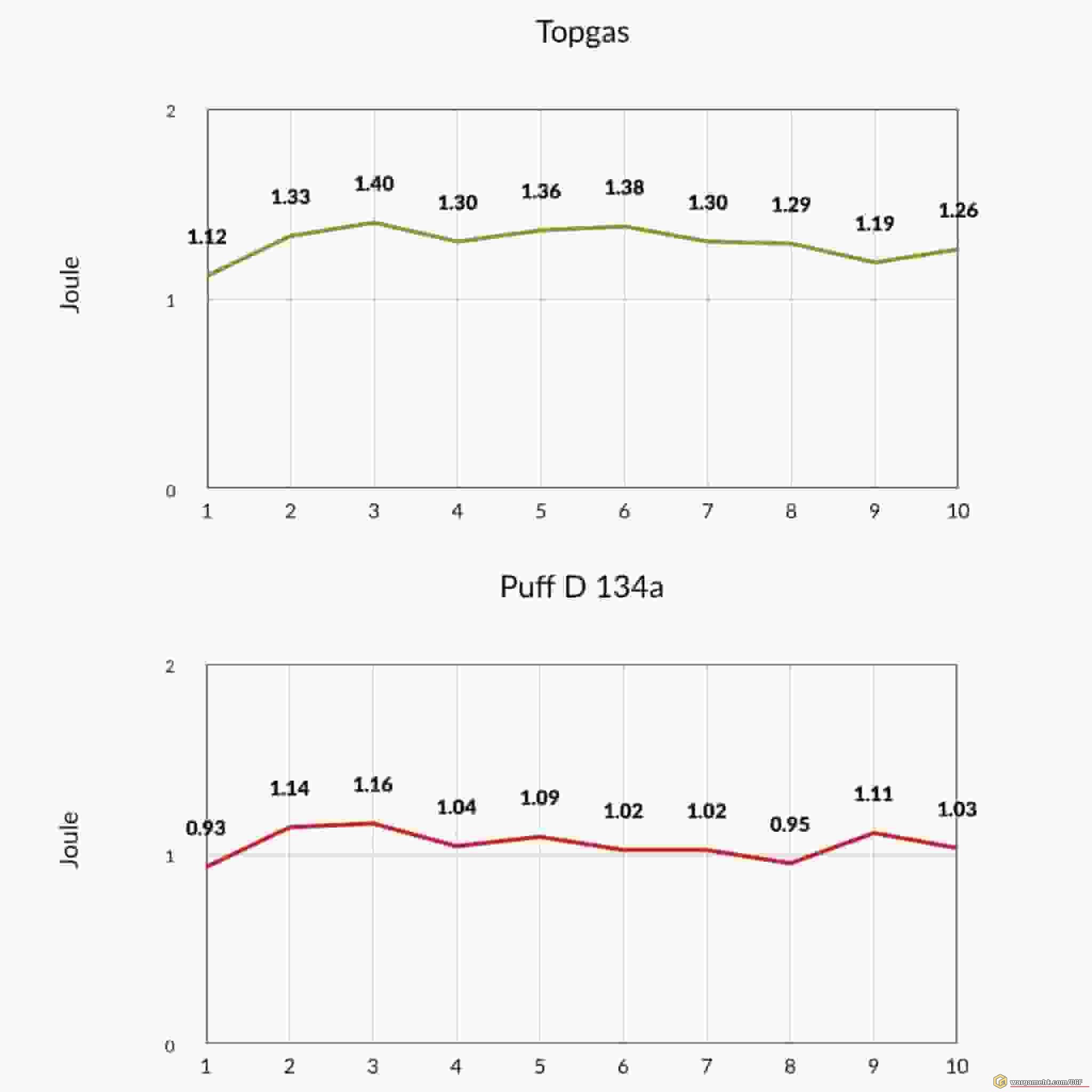

個hopup射出嚟時高時低, 打到30m 左右一係炒上去,一係急墜。
力水不穩定:第一槍同第三,四槍可以相差0.4~0.5j
不知不穩定彈度是hopup問題還是初速不穩所致
同埋個pistol grip 邊角位頂住中指幾痛下 , 換咗pts grip

呢個情況一般會優化火力穩定性先。
先用 0 hop 狀態,執到火力差穩定一些,
一般來說gbbr 第一槍同 最後一槍 ( 30 發 ) 差異在5 mps 以內算好,10 以內算合格線,
如果差 0.5 j 即係差不多 20 mps 左右,事實上係離譜的,可以肯定結構上有令佢不穩定不的原因,
或者是飛機分流,或者是有虛位漏氣,需要查考。
出力不穩,hop up 點set 都一定唔會準,因為同一個hop up 設定,1.1j 火力同 1.6j 火力,
打出來的彈道是差天共地,因為初速低,hop up 效果會更強。
例如1.1j 直線,打1.6j 會下墜,打 0.8j 會昇龍拳。

咁我又冇一高一低喎 試下換左粒HOPUP膠試下
原帖由 rYaN 於 16-4-2018 12:38 發表
不過爭0.4 ~ 0.5 j 係好誇張.. 可以先睇下有冇唔小心溝左彈
原創小說:黑鷲

我檢查下bolt set入面有冇野移位先
如果要改善火力穩定性,可由換飛鏢入手?
原帖由 Dave 於 16-4-2018 12:50 發表
我用新開ksc0.25珠
情況有點似呢段片14:00

好唔穩定喎
原帖由 ricochet 於 16-4-2018 13:38 發表
如果要改善火力穩定性,可由換飛鏢入手?
不是飛標。飛標是用分配給火力和退膛氣體比例。
主要看幾樣,飛機ORING 尺寸
看有沒位置漏氣,看彈匣出氣膠跟飛機是否密合及咬合順暢,還有彈匣VALVE 質量。
另外火力浮動亦有機會因為HOP UP 部份質量差引起,例如壓點過強或不穩固,或推彈入HOP 時是否位置統一,
會否一時前一時後,甚至直接撞出槍膛嘔彈,這又要跟推彈咀一齊研究。
雖然兩者都會引起火力浮動,但應該分開兩個單元來處理。
單處理HOP 坐解決不了出氣不穩,反之亦然,火力浮動可以由其中一方引起,或者兩個原因一齊發生。

呢兩日想開bolt 檢查,bolt 粒六角鏍銯實到扭蝕左幾支六角匙
之後暫時打消開bolt 念頭
睇過彈匣出氣咀同飛機都貼合
今日試左用恐龍134a and topgas ,ksc0.25 bb
頭十槍結果如下
火力穩定左好多,彈度都穩定左較埋hop up去到平飛到四十幾五十米
