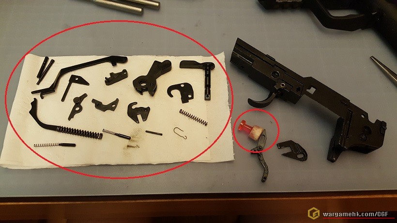

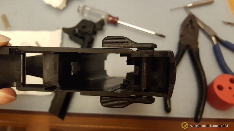

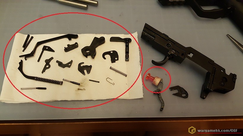

由於要拆個下身去做沙色
所以都順手影一影...至於師兄們想知道兩批貨下身有冇分別
我拆完只發現紅圈位置呢件有唔同...但研究過唔影響操作之類
之後到其他下身零件...紅圈既都係鋼件...值得注意係撞針只係一半係鋼...所以圈左一半

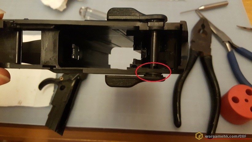

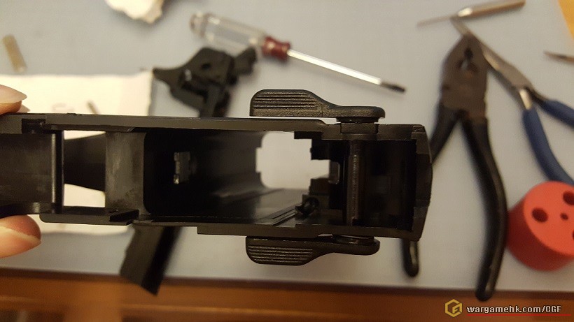

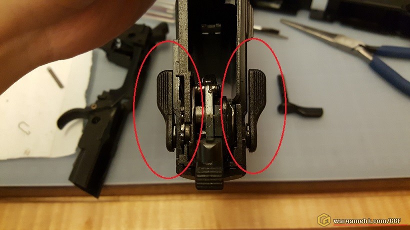

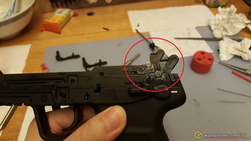

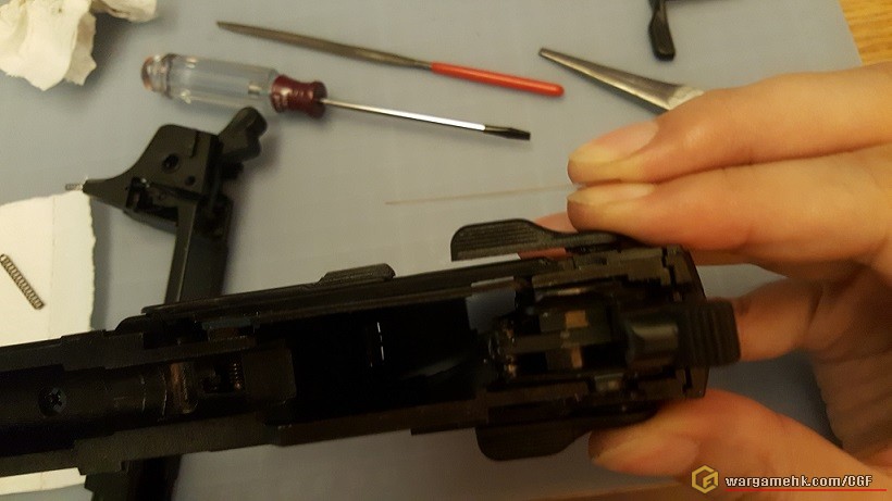

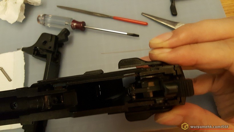

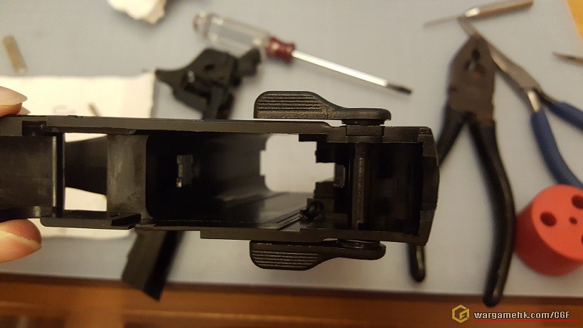

另外下身另一敗筆係個SAFTY...之前已見有師兄話刮SLIDE...原因係左右唔對稱側埋一邊
研究過空位好多...上面夾左塊膠片比各師兄度度位
最後在雜物盒搵到隻介子試試位...超FIT...墊完隻介子兩邊平衡返
