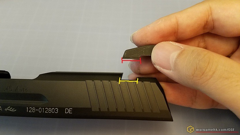

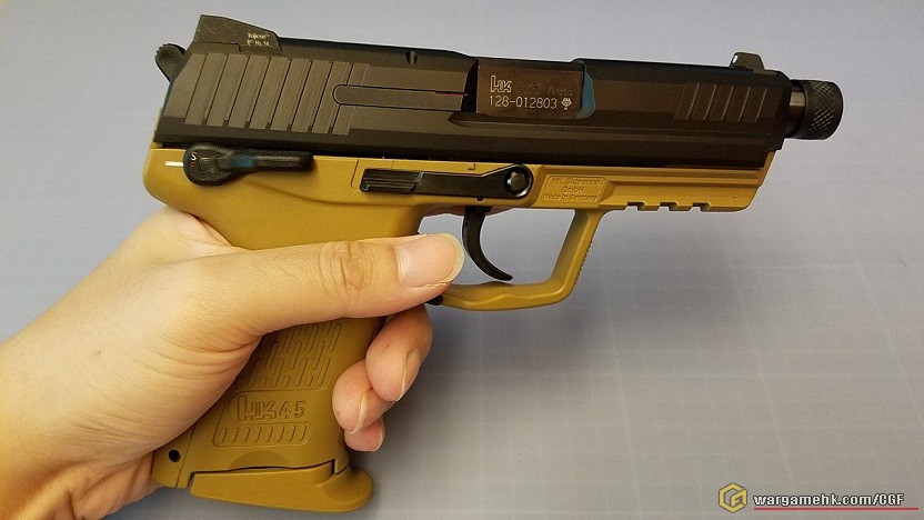

話說尋晚買左對ROBINHOOD氚氣SIGHT返屋企裝
由於之前睇FB GROUP已見有D師兄直上...有D師兄要打入去...有D師兄打都唔入
所以自己都對好晒位睇下自己咩'運氣'先裝
結果發現自己屬於黑仔級
我自己買0個對係下圖紅線位(SIGHT)比黃線位(SLIDE)多出左 0.幾mm(應該未到0.5mm)
基本上唔係用鎚可夾硬打入去既範圍
最後用銼銼下突出部份...修到用少少力壓入係最好...千其唔好貪快大野大野銼落去

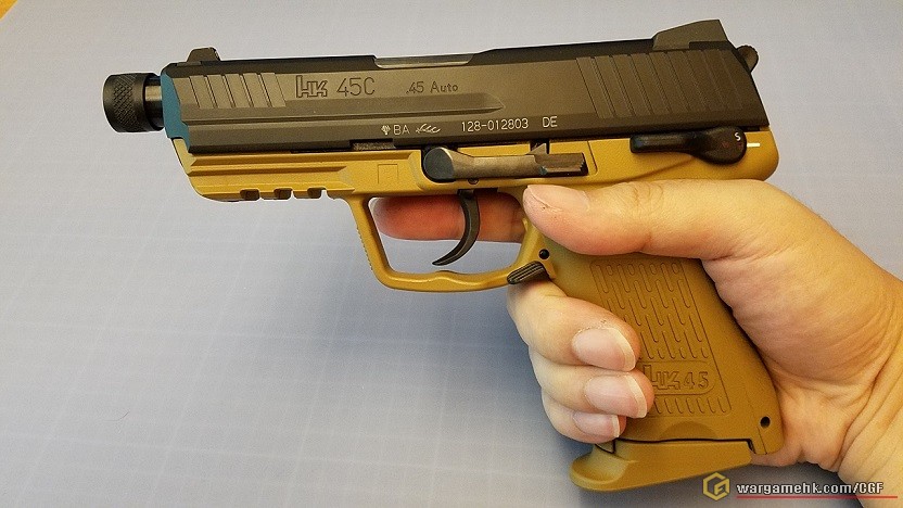

另外之前經師兄介紹去'跑入'做完個RAL8000下身後
最終都係頂唔順條鋼SLIDE原裝隻超淺灰色...同埋運送時刮花左3個位...所以拎埋條鋼SLIDE去做色

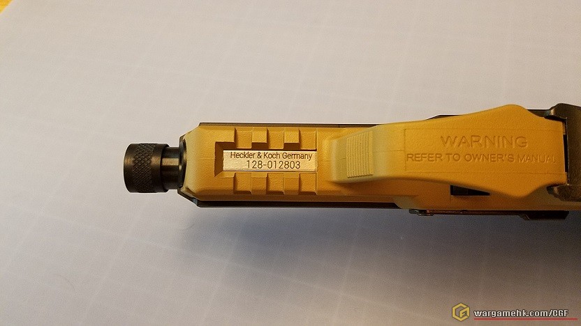

順便一條龍服務做埋個跟SLIDE 流水號牌+刻字滅聲

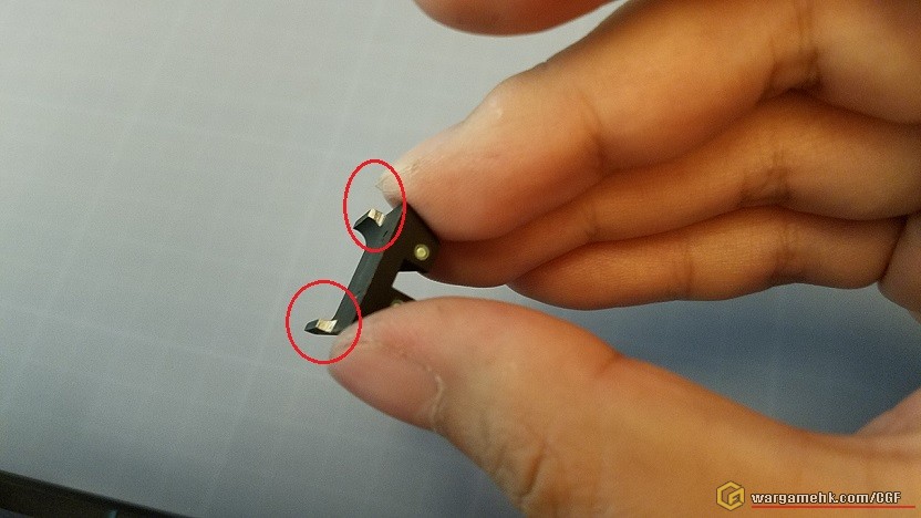

剩返係等會唔會有機會有廠出個正確版鋼TRIGGER就可以100%完成呢支等左成10年既DREAM GUN了
