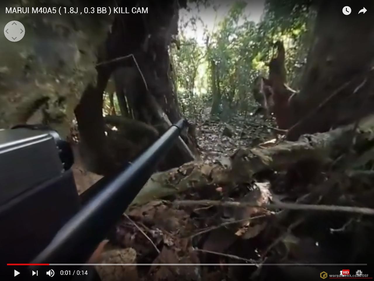

在下少有的擊殺實況,用的是marui m40a5 ( 1.8j )

原帖由 新手一隻 於 6-10-2017 22:28 發表
請問條片係用乜嘢cam拍的?
SAMSUNG GEAR 360 , 放大個擊殺鏡頭是 RUNCAM2
原創小說:黑鷲
