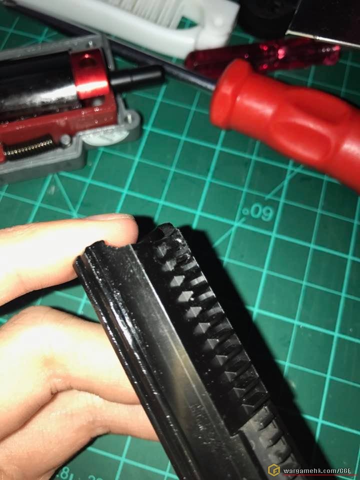

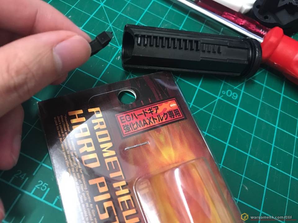

如題, 尾果個位成舊爛左出黎, 會係咩原因?
早前有師兄警告過我原裝設定(原裝力)用11.1V電高扭摩掃硬
小弟早幾年唔識整槍(而家都係)交低比名名店講要改打1.2J
而家果枝槍就無左, 但彈弓就仲係度, 放左落而家爆天梯既波箱度
其他件如下:
PROMETHEUS
(1)啤令尾頂
(2)氣缸頭
(3)黑色非金屬拍頭(唔知係咪咁叫, 同天梯連住果塊野)
(4)推彈嘴
(5)出事天梯 https://www.redwolfairsoft.com/r ... _for_Max_Torque.htm
VFC HK416原裝波箱殼
SHS 18:1齒
全量氣缸
G&P M170 DEVIL JET摩打<----
"1.2J"彈弓
G&P 11.1V 1200MAH LIPO電
上網睇住片跟住做過調整AOE, 磨走左1/3第一格既齒, 自己轉頂齒無問題就合埋左
但拎返出黎第一/二格齒都係有比人批走左既痕跡
唔知係密氣(我覺得密氣無問題)定係其他因素, 測速機試得0.7J (單發, 0.2g)
唔知關唔關事, 合埋上身前曾經試過連續快扣單發空槍(最多連續10槍)
爆天梯前一刻係測速機試左幾下單發, 轉連發射出第一發後就爆左
掃齒聽得多, 後面成舊爆開真係未聽過

估計死因係射速太快 ( 我當你vfc 416 cqb 版本都 300 mm 管 ),打1.2j 大概shs m100 已經做到。
問題係m100 本身算是弱彈弓,piston 復位需時,加埋全量缸就慢上加慢,
而又用上11.1v ,射頻慢極都 27 rps 以上,掃係好合理。
師兄你呢種都叫做掃,但掃得比較轟烈,留意番唔單止最尾一齒爆,
尾2, 3 齒都已經「刨」走左個頂,估計piston 回到第12~13 齒左右,
頂齒已經行完一圈又開始咬合落隻天梯,自然咬唔正,變成頂齒唔係「拉動」天梯,
而係壓落天梯度,一般情況可能會卡死支槍 ( 7.4v 的話 ) ,但你是11.1v + 高扭力摩打,
卡住照衝,直接壓爆。
原創小說:黑鷲
改正方法,建議用shs m110 ,換3/4 缸,天梯是旦隻隻都差唔多,
bearing 軸承bearing 尾頂照用可也。11.1v 同 隻扭摩照用可也,打出黎應該差不多都係1.2j ( 或者大力少少 )
那些水喉膠布呀氣密呀唔一定要加,除非個hop 坐本身設計好流,
或者你打十分大力,大力到啖氣會迫開hop 膠漏風。
加膠布呢d 亂加可以更衰,例如本身hop 坐跟膠岩岩好,係要墊2 圈,反而頂起拆曲hop 膠皮,攪到不穩定甚至卡彈。
原創小說:黑鷲
