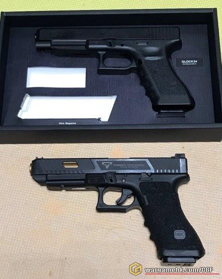

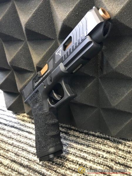

搵咗TTI G34咁耐, 終於完夢, 或者之前miss咗NOVA支鋁版係好事, 而家居然SAT出鋼版,
執順後表現滿意, 都幾CHOK下, 仲好錘手
PS: 全套SAT鋼slide,外管, 係送埋前後鋼準星及兩條紅綠各一的光纖
其實電影是全啞版定hairline 版, 難講,
因為2017 SHOW展覽係啞版, 當然好可能係零售版, 因網頁零售都係全啞,
但電影screen cap又見到似hairline 版, 凸出來的部份確實有不同反光情況

改裝方面:
就咁上條鋼slide係唔惦, 不能直上, 主要兩個問題
1. 原本條彈弓係比膠用, 太林.. BLOW唔返原住
2. 太多位KICK死咗, 要執, 呢D就係同NOVA呢D靚SLIDE分別, 下面會說明執D乜
基本上到而家, 我加咗以下配件
1. SAT TTI Steel Slide (John Wick 2 Hairline version)
2. Guarder Recoil Spring Item No.: GLK-107
     Spring For Aluminum slide and cut out three rings
3. AMG High value output valve for Marui G-series Mag
4. GunModify Glock 34 Frame with hand-made anti-slippery pattern
呢個frame要5XX, 但真係造得靚, 手工貨
條slide同外管都造得唔錯, 打咗幾匣, 外管完全無花, 同之前D SAI Glock打一匣即花, 真係好大分別,
但都要大執

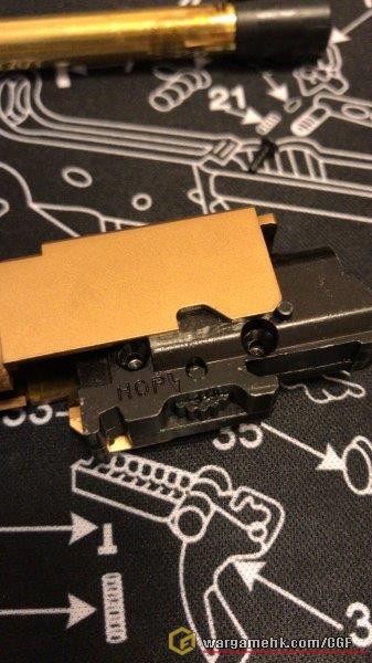

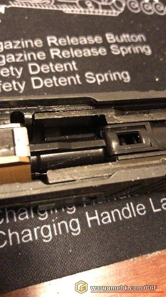

呢個位實在緊到要夾硬壓入去, 一體式hop up 座問題.. 佢無預鋼slide係完全唔會變形, 唔可以就咁塞入去
入咗去先發現有個位造高咗, 要磨返低D
整完都係唔順, 有個位kick實咗
明明飛機座已執返晒毛邊, 順利放到最入 (原廠馬記G34個座太多毛邊, 塞唔入, 一定要磨平)
最後搵到, 原來呢條slide有工差, 上面銀式位頂住Sear, 兩邊都要再磨少少
最後呢D位全部有接觸的位置執過再拋光落油
最後, 淨係要內臟, 淨底呢D真係有點浪費

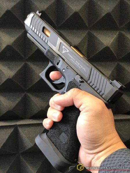

29-11-17更新
完成了, 個匣底長咗, 令成支槍平衡晒, 又型咗
下面三樓詳細再討論
http://www.wargamehk.com/cgf/vie ... p;extra=#pid1288260
下面係加長匣測試影片, 結果打到75飛
https://www.youtube.com/watch?v=pk0c-TyCItk
