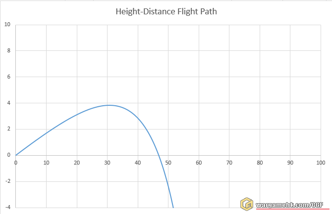

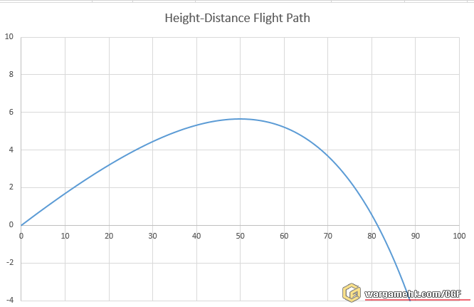

啱啱做咗個simulation
考慮空氣阻力, 但唔考慮hop up
向上10度射
0.2g 1J 會喺大約47米著地
2J 會喺大約55米著地
並唔係單純乘2
彈道可以睇睇下面ge圖

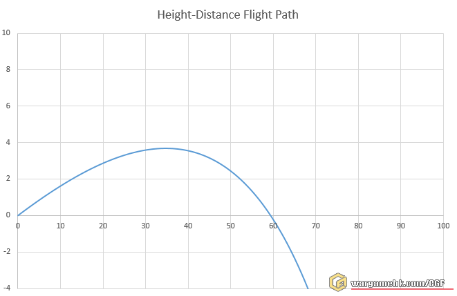

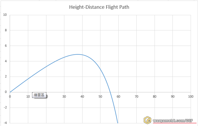

再用0.5g做同樣計算
就見到dave兄所講ge分別
同樣第一張係1J
第二張係2J
