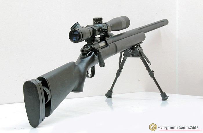

各位Ching你好
小弟係好鍾意玩狙既愛好者(唔係wargame,單純自己ff)
雖然係巨艦大炮主義者,但呢幾日研究緊比較細枝既VSR-10,發覺細把既都有自己既好處
然後見到馬記既VSR-10同Hi Capa一樣有好多仿版,但暫時鎖定咗金弓既高仿BAR-10
背景研究過之後:
1. 金弓仿得最似,基本上同馬記既一模一樣,但缺點基本上同其他大陸高仿一樣,Out-of-the-box既性能比唔上原版
2. 承上,因為基本上一模一樣,因此可以放入馬記VSR既補品都可以放入金弓到
3. 鬼佬論壇既結論係基於「反正內部零件基本上都會換而且金弓外表又見得人」,建議買金弓高仿
問題來了:
1. 鬼佬買馬記VSR 話要300 USD而金弓就淨係賣100 USD(同香港一樣),因此可以理解佢地建議節省差價買補品既原因
係香港,馬記大概差價同金弓差幾多?值唔值得省返差價買補品嚟整好把金弓,定係廢事整買馬記算數?
2. 金弓既相容程度係咪真係100%,會唔會有唔啱放既問題?
感謝指教

以前手拉狙選擇少, VSR 又補品多, 多到可以淨買散件都可以砌到一枝槍出嚟,所以咪變咗狙入面既 Hi Capa 或 glock 囉。以前小弟都砌過一把。 但依家選擇多好多,我就唔會諗佢,因為佢個樣真係勁唔得。我以前砌都另外買個 M24 托。
