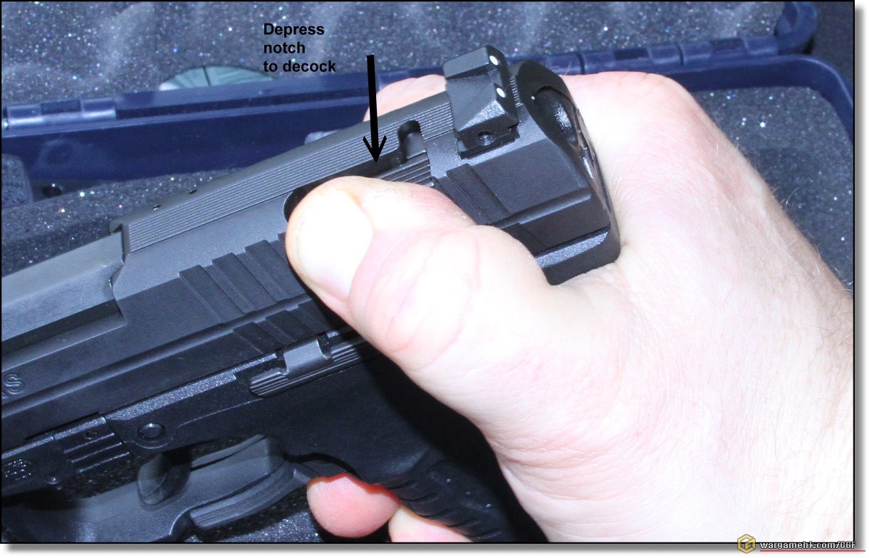

無知一問, 其實"我們"支P99, 做唔做到decock同Double action動作 ?
定係佢抄足maruzen ?
原帖由 pbay 於 31-5-2018 10:47 發表
定係佢抄足maruzen ?
在本論壇曾經見有C Hing出過的post,說是可以的.
原帖由 pbay 於 2018-5-31 10:47 發表
定係佢抄足maruzen ?
DA唔記得,應該就冇,因為唔係P99 DAO,decock就一定有
定係佢抄足maruzen ?
嚴格上來說「我們」牌的P99做不到de-cocking。
只是做到按下滑架上的de-cock掣後,滑架尾部的指示棒會縮回滑架內,和真槍相似。
不過,真槍上的指示棒是撞針(striker)的尾部,縮回滑架內代表已釋放了撞針的pre-load。要再次擊發就要在扳機全程full load下扳動才可擊發。
而「我們」的設計是那個標示棒與氣閥擊鎚(valve knocker)只是間接互動,當按下de-cock制後,那個指示棒會縮回,而槍機的cocking lever(?)亦會向前移動一小段,但是氣閥擊鎚仍沒有被重置(reset),仍是在待擊狀態,只要輕扣扳機就可以發射,所以不能說是做到de-cocking。
