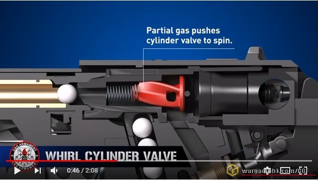

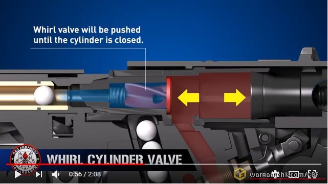

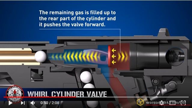

G&G 呢支 GPM92 有新設計, 一個係旋轉飛標 , 一個係彈匣氣閥加咗filter
https://www.youtube.com/watch?v=HkChpnw_ClY
據說旋轉飛標有助減輕cool down effect, 增強氣化,
實際作用會係慳氣D, 大力D ?
彈匣氣閥加filter就有D怪, gas有少許槍油, 一旦沾塵氣閥filter應該好快會塞.....
唔知有無ching玩過呢支槍 ?

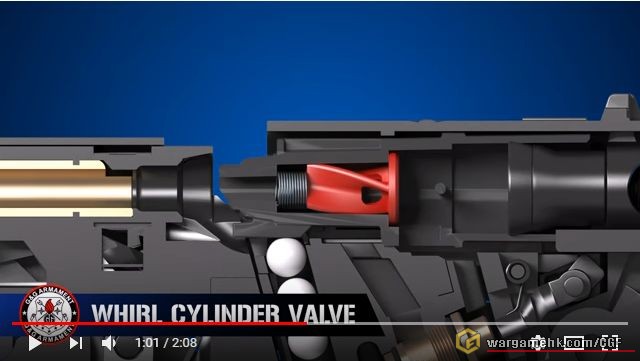

旋轉飛標 :
同傳統飛標比較 :
就咁睇彈弓同飛標摩擦, 飛標實際未必會轉得好順
呢枝野香港應該少d人會玩,亦唔多見有得賣

完全唔覺得會提升性能的設計...

GBBR / 手槍 連射時性能下降,主要係因為降溫,
但降溫唔單止匣,仲有飛機及整個飛機座,
一隻飛標我唔理佢轉定唔轉,能夠帶既熱能都係極度有限,
另外就係係飛標彈弓壓迫下,在下唔認為佢能夠好似裝左BEARING 軸承咁轉十圈八圈,
頂多1 圈半圈,其實就算唔用螺旋設計,單係飛標彈弓壓宿時,任何飛標都係會比條彈弓帶動轉動一些,或者90 度,或者180 度,不知道。
然而我當佢轉720 度新設計都好,這樣小的零件打幾槍就全凍了,沒甚麼「解凍」可言。
留意番,打到5, 6 匣之後,槍咀同CHAMBER 位已經開始出白煙,但由於手槍只打單發,其實只要隻匣唔係非常之凍,
仍然可以打得到。但見白煙的話已經話比大家知,所謂「解凍」其實得個講字,成個SLIDE 連飛機座已經非常之凍,
唔會因為你的「形狀」特殊而唔凍的...
其實有番11 度,支槍係順的話,打全自動都仲係可以清匣後定的...
https://www.youtube.com/watch?v=Ddubgha5nSA
BTW 在下並唔話G&G 支槍唔得,睇片來說應該都是良好的性能,應該基本設計不差的原故。
只想說那個螺絲丸並不會帶來神蹟而已。

完全諗唔到點解個飛鏢轉幾下會增強氣化. 睇條片粒 BB 彈未離開槍管個滑架已經開始後退, 視乎槍管設計, 有可能因為滑架後移而導致槍管不穩, 影響準確性. 另外當然會減弱力度.

應該係相反, 因為令飛鏢旋轉係需要能量, 而能量係來自氣流, 即係話傳到粒彈既能量會低咗, 力度只會弱咗.
