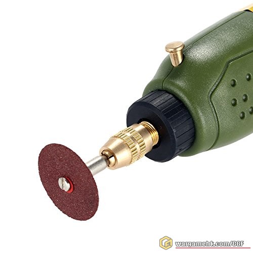

樓主要既係呢樣工具, 個人認為係好值得投資
21-4-2018 15:01
原帖由 walther 於 21-4-2018 15:01 發表
淘佬電磨筆加埋一套頭/碟都係200幾
唔知夠唔夠力
我都想買套做拋光
如果用火石碟, 記著記著一定要帶面罩, 因為火石碟較易碎, 一飛出嚟可以好危險.
原帖由 jn_jona 於 21-4-2018 15:08 發表
淘佬電磨筆加埋一套頭/碟都係200幾
唔知夠唔夠力
我都想買套做拋光
力就一定夠,
只係接觸面積太細, 要均勻唔可以靠用手拿住電磨筆,
而係要固定電磨筆, 用待拋光件去就番佢..
