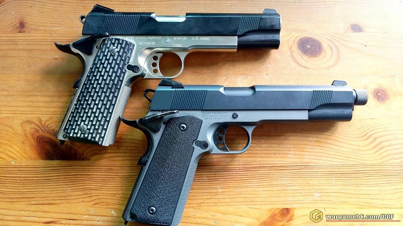

獨角獸牌 1911 開箱及解拆改良

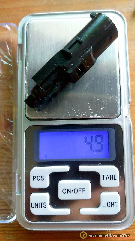

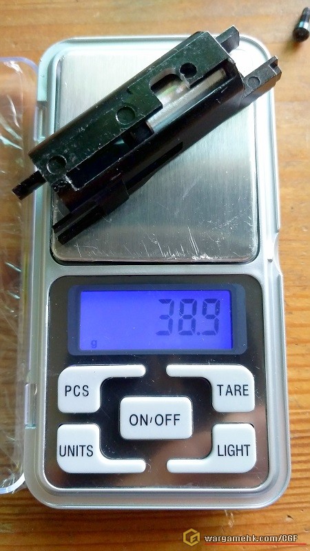

不好意思,因前一排要應負考試,沒空拆槍檢查,所以回覆非常遲了
飛機座質量: ~39g
飛機最大外徑: 15.7mm
飛機最大內徑: 13.7mm
拍頭是軟身的不好量,sorry.

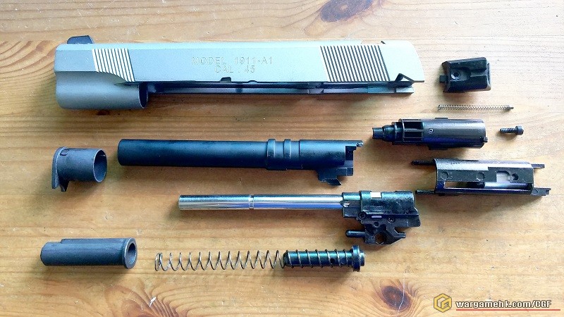

上身解拆

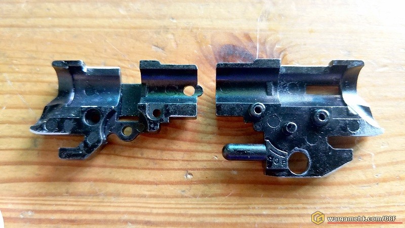

趁今天有點時間,把上身也爆開,一看究竟:

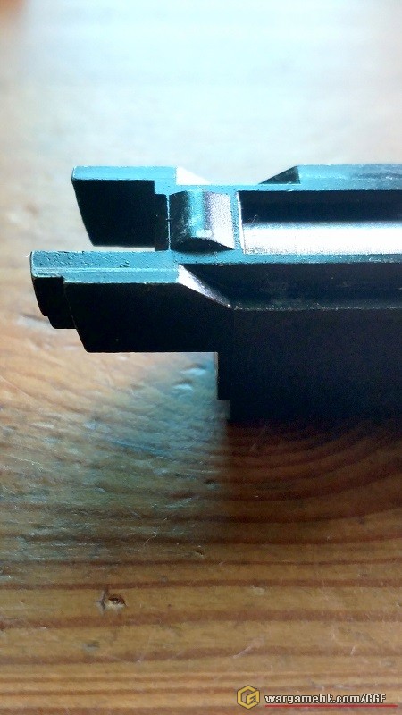

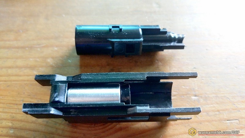

飛機拍頭結構很好,像吉打拍頭的方式,不是中間開孔式,而是一體式套入飛機座。而飛機座的拍頭安放位置是圓柱形鋁身設計,有助滅輕質量,讚!
飛機座尾部的斜面凸台不高,非常到位,怡到好處,這樣 hammer 可以剛好足夠下壓後讓 sear 定位而不致於被 hammer 卡住飛機座(很多其他國台製品常見的問題),再讚!

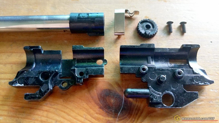

再拆 hopup 座看內部,可見模具極新,沒有什麼披鋒
只需把利角及部份少許不平的地方銼幾野搞掂!
值得留意是 hopup 座身上多了一個小孔,這是用來裝帶牙外管時用機米配合的位置。

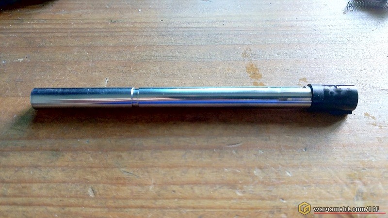

先前對憤怒槍內管並不瞭解,今天拆開仔細觀察,可見製程挺不錯,內管的內壁並無圈紋,真的很好!
總結:
這把獨角獸是小弟多年來玩過中日台 1911 之中的最佳貨式,從未試過唔使點執就有好表現,吾乃 1911 die hard 粉絲,又一次被資朋舊友落毒兼中毒了!

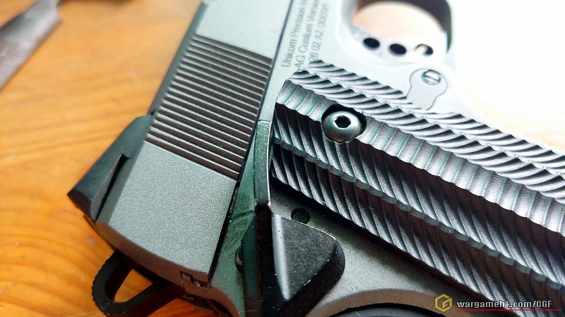

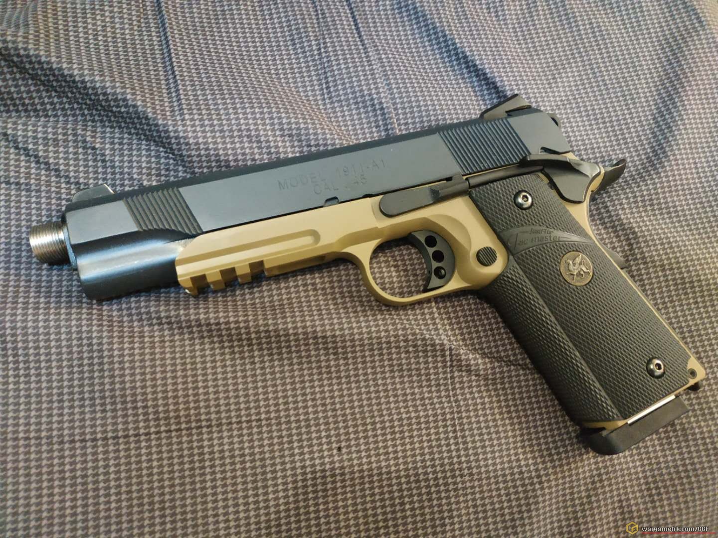

此MEU 正如olw0978兄所說真的十分輕, 但小弟較喜歡重量適中, 所以換了價平又有正常重量的A牌沙色中身, 找回剩餘物資的鋼外牙管, 整體重量適中, 再執埋個身, 食埋KJ MEU, 1911夾便完工了!

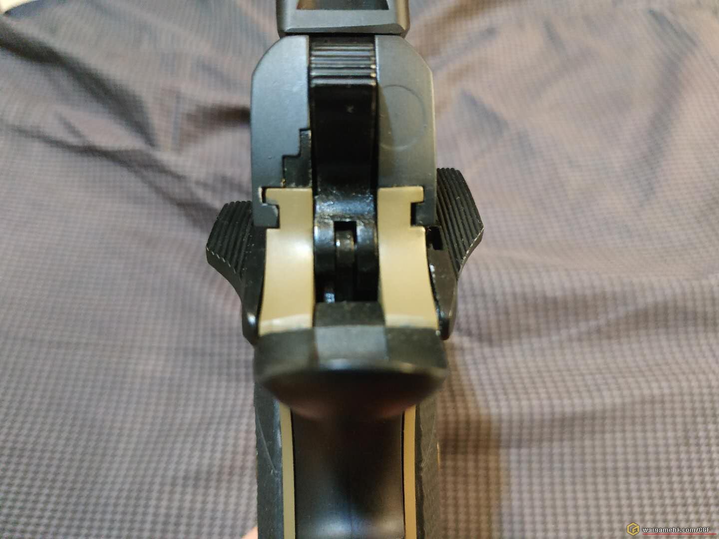

但請教各師兄, Thumb Safety 左右夾不實, 有什麽方法可執? Thanks!
5-8-2018 20:51
Thumb Safety.jpg (155.77 KB)
5-8-2018 20:51
我看左右 Thumb safety 夾不實一向是先天性設計缺陷,貌似無乜好方法解決。。。

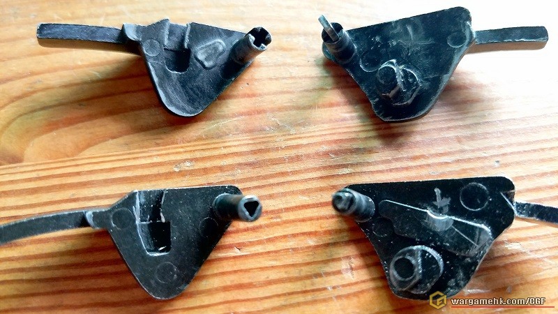

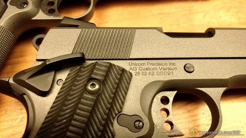

剛剛收來隊友的新症,都是標配版,不帶外置下身 rail,但仍配帶牙外管可換。
另,槍身的 serial number 當真是流水的
26-8-2018 14:52
26-8-2018 14:52
原帖由 Ang123456 於 5-8-2018 20:51 發表
但請教各師兄, Thumb Safet ...
隊友的一枝同樣發現右邊 thumb safety 掣鬆,甚至非常容易跌出來,起初以為是換了 grip 片造成向下活動空間過大,但替換後並未改善。我把另外一把 Unicorn 的 safety 掣互換後有所改善,但某一個角度仍然會跌出來,非常費解。
我又試把 Army MEU 的 safety 掣交換使用,出奇地合適,不再掉出來,反過來把 Unicorn 的 safety 掣換到 Army MEU,同樣 OK!
由於聯動結構不同,Army 是十字形而 Unicorn 是三角形,所以要換就要一對換,不能只換單邊。
資詢隊友後同意交換,於是問題就此解決了。
似乎可換吉打鋼Thrub safety。
