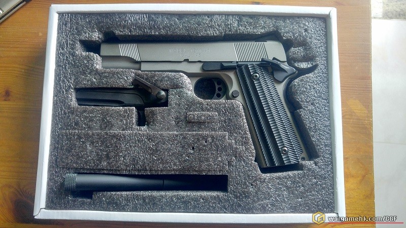

包裝設計及印刷不錯
包裝保護主要是用黑色珍珠棉,內有槍體連彈匣一套,槍燈掛具一件及額外一條帶螺牙外管一條。
說明書倒是有兩本,應該是 QC 疏忽問題,彩印是好的,但用釘書釘裝,實在不雅!扣分!

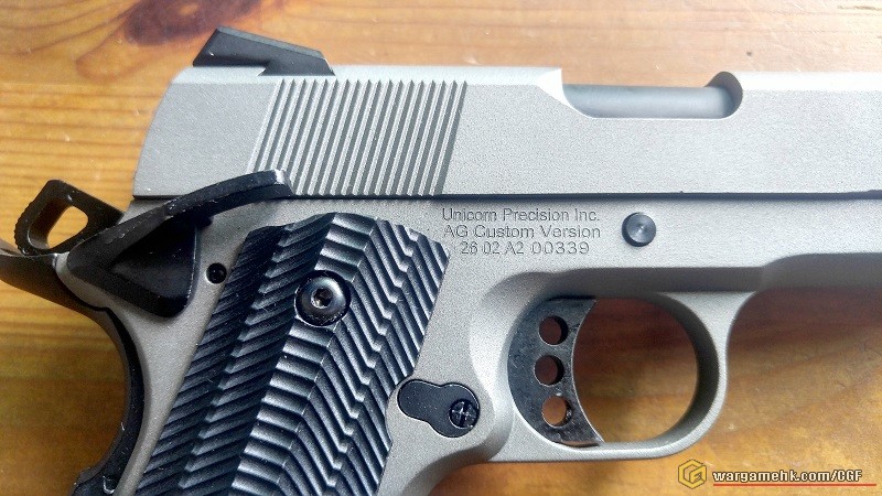

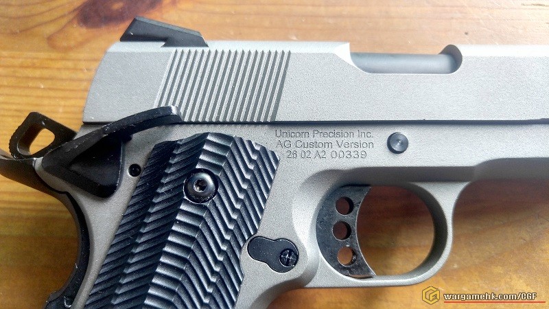

槍身刻印貌似是鐳雕的

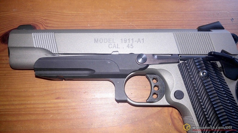

掛燈配件安裝不難,但要配合特製的 slide catch 來使用

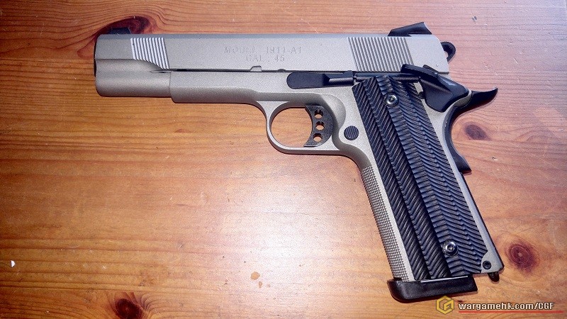

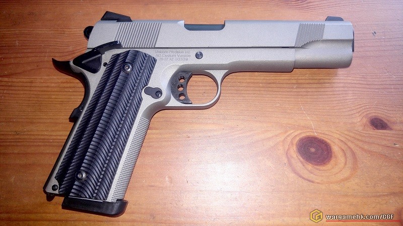

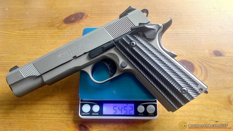

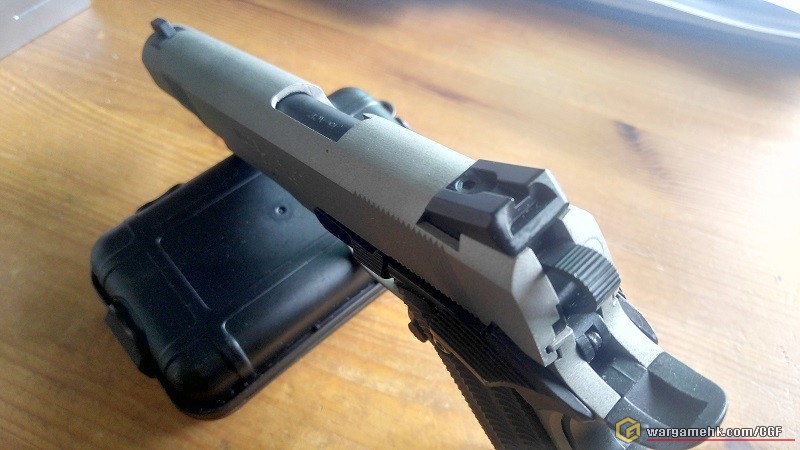

手槍拿上手的第一個感覺就是輕!至今從未拿過金身 1911 如此輕巧,推測可能是鋁身而非一般國產或台產的亞鉛身,於是借機秤下及對比:
嘩,空槍 545g,果然夠輕

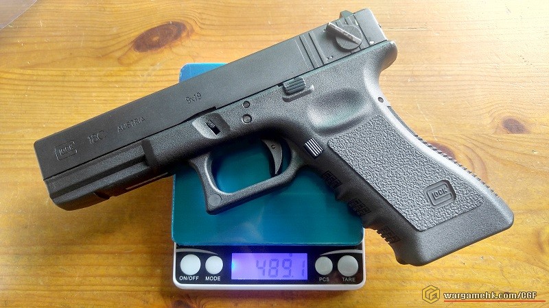

迷版 G18C 只有 489g

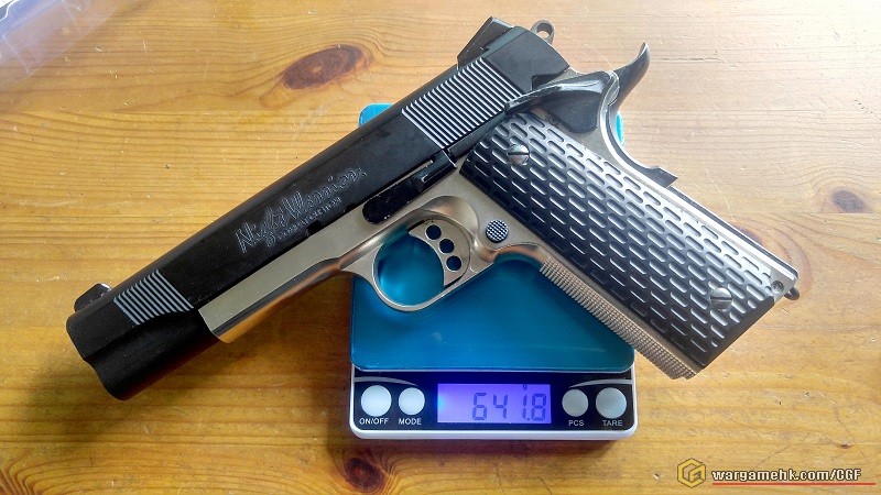

Army 1911,膠滑架及拆走亞鉛握把附重,642g

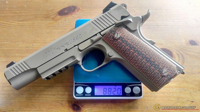

原裝 Bell M45A1, 882g

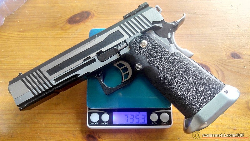

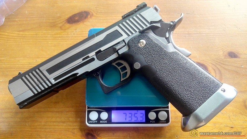

AW Hicap 5.1, 735g

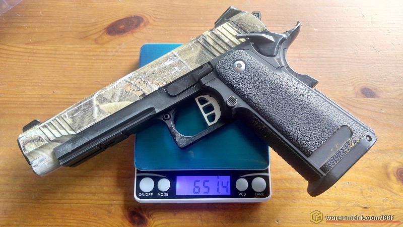

我平日落場的 Hicap 5.1 (亞鉛滑架連 marui 4.3 中身), 651g

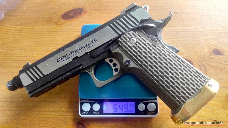

Marui Hicap 4.3 換 KP06 grip 連 magwell 共 549g
由此可見獨角獸牌 1911 的確非常輕。

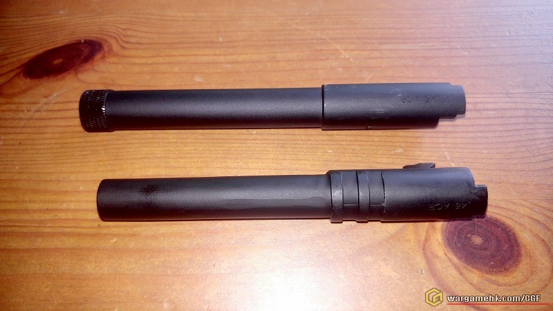

內管貌似是憤怒槍的特式,我不熟識憤怒槍內管,性能不詳

我尚未爆開槍身做全身檢查,初步發現的問題如下:

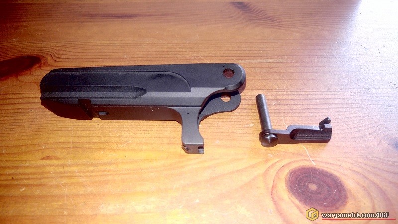

1. 上身滑架從下身分解後,如要重新組裝是非常非常非常困難! 原因是下身的 rail 座跟 hopup 座之間的配合“太好”了,應該是公差太細,只有些微錯位將無法對位,頂住 hopup 座而不能將滑架套入。

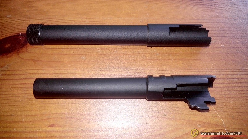

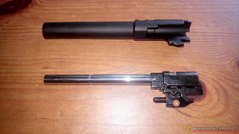

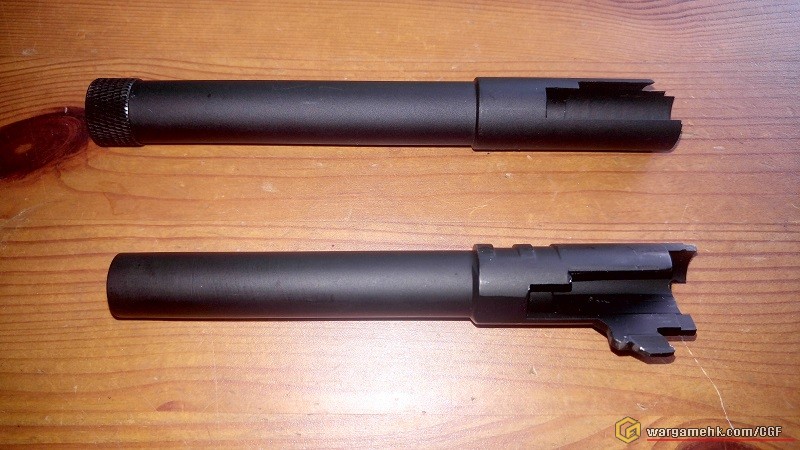

2. 附帶的帶牙外管好像缺少了扣鎖構造,裝上內管及 hopup 座是可以自由活動,甚至可以從滑架輕易取出來,不解!

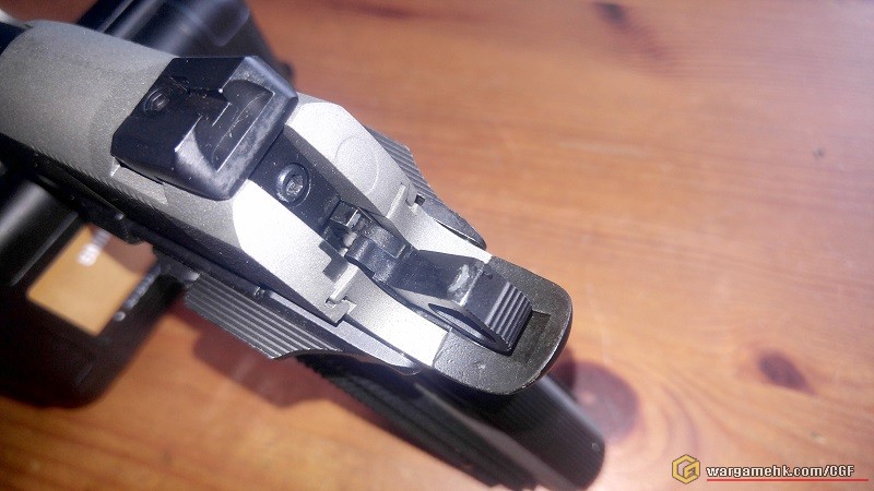

3. 上身滑架展部鎖飛機座的螺絲凸得太出,hammer 敲下未打幾下已見脫漆了,應該很快會在 hammer 留下"刻印"。

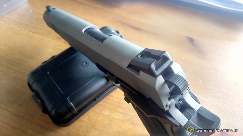

4. 前後 sight 都不帶點,台製產品居然跟國產不相上下!日後要麼加點,要麼 DIY 氚管上去。

請問師兄你的帶牙外管是甚樣的?

有牙外管設計好熟囗面, 好像日本某aftermarket 有類似的設計!

帶牙外管裝上hopup組後
將左邊機米鎖緊就ok
1 個讚好! TOP
原帖由 CLos3r 於 10-6-2018 23:52 發表
帶牙外管裝上hopup組後
將左邊機米鎖緊就ok
原來如此,謝謝提示!
