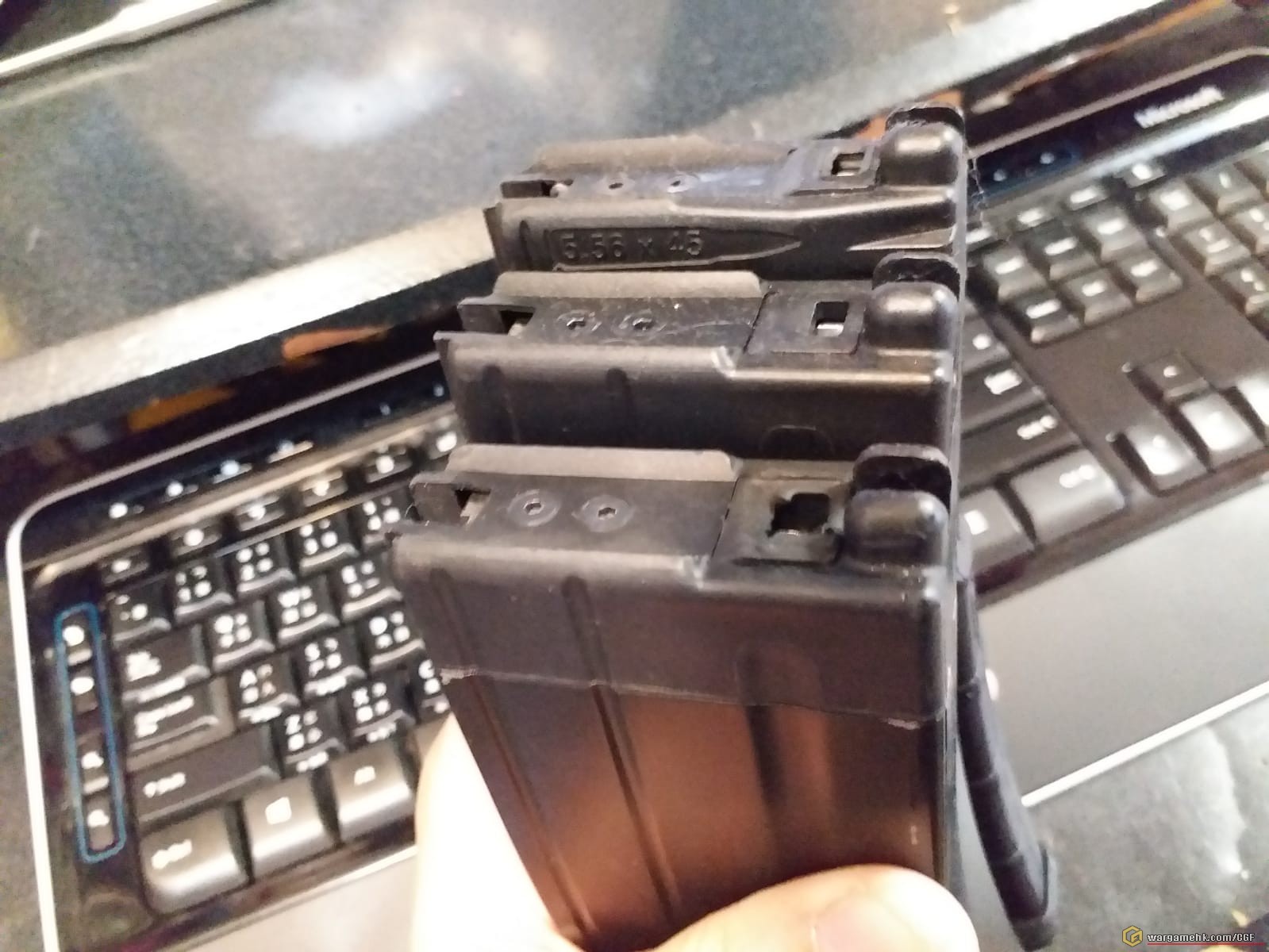

遠:2015 PMAG
中:2015 416 匣
近:A5 匣
可見PMAG 同 A5 出氣膠都是比較厚,但A5 比PMAG 再厚一點點。
2015 416 匣的出氣膠則是平坦的。
也許是引起磨爛膠的原因。
