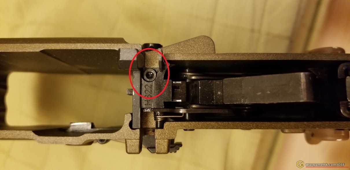

睇下撞針座上粒螺絲有冇上得太緊
佢V記D件可能有小工差...有機會撞針座上得太緊夾住撞針縮後
個FD上星期買完都有呢個問題...我自己支第一水又冇事
我幫佢鬆左撞針座用沙紙輕微磨磨就冇事了

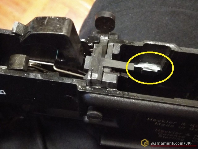

係...好誇張...左右兩邊凹晒落去...似飛機推彈桿插左落去咁
原帖由 七點六二 於 14-6-2018 21:31 發表
我就係cock 左 gun 先入到夾,冇cock 到就好大力都上唔實個夾!如果冇cock 到就㸃拍果夾都照甩出嚟! 有冇得救?

想問係咪就咁打咗網球拍條Pin出嚟,拆咗網球拍就已經可以造到?謝謝
因為唔想比錢人地整,另外撞針座條返回彈弓有冇得換?謝謝各位

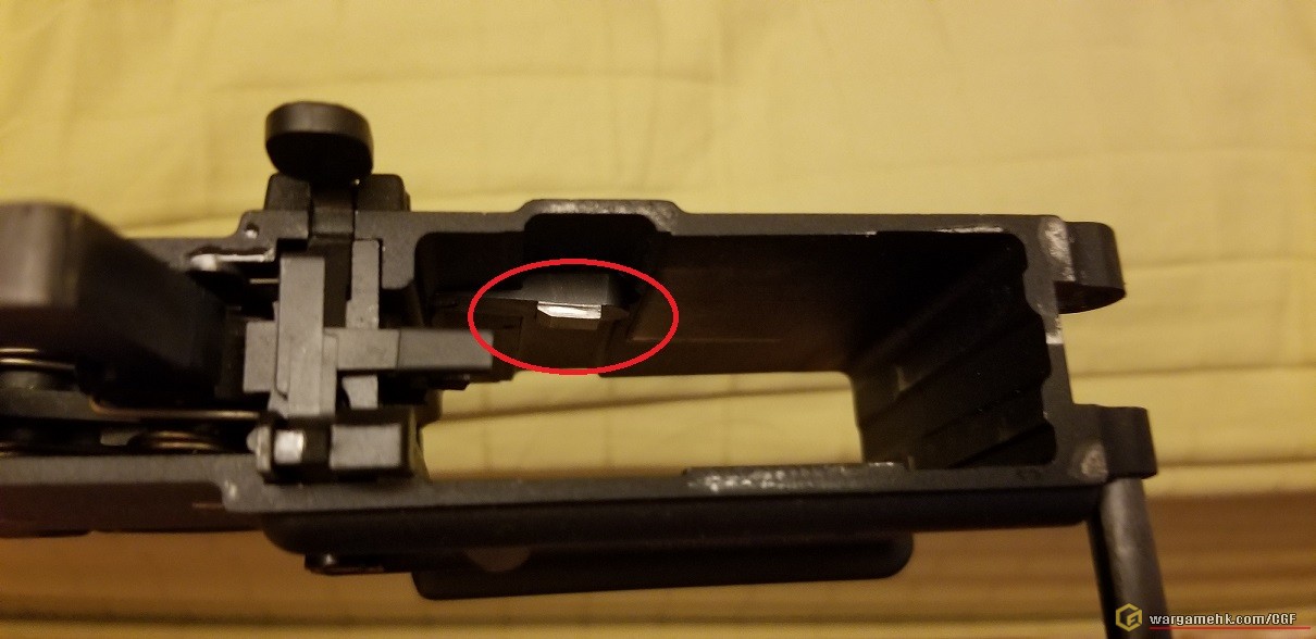

師兄,小弟不才,可否加相片提供睇住黎執! 另外,隻出氣膠爛成咁係咪已經唔寶寶密氣?有冇得救?
YES...拆左網球拍...之後先試試鬆少少下圖紅圈粒螺絲...之後裝返上身試試得唔得
如果鬆左少少螺絲後正常...即係實得濟阻到撞針縮後...咁就睇你自己想墊野定磨下佢
原帖由 七點六二 於 14-6-2018 22:07 發表
執mag release大約係執紅圈位...主要係令扣合位低少少...唔會將隻匣頂到咁高
同樣可以選擇執彈匣扣位...要了解清楚係邊一PART問題先
例如有兩隻匣飛機出氣膠冇磨損既情況下...一隻扣到一隻扣唔到...就匣既機會大
反之兩隻匣出氣膠都磨損...咁就當然執mag release...緊記慢慢執慢慢試...唔好執過龍...要比少少耐心裝拆多幾次

原帖由 Kwind 於 14-6-2018 23:42 發表
284598
謝謝你的詳細回覆,無限感激
根本頂住! 而家要cock 左先上實隻夾,仲要扭去save 先安全,唔係一噤就射出

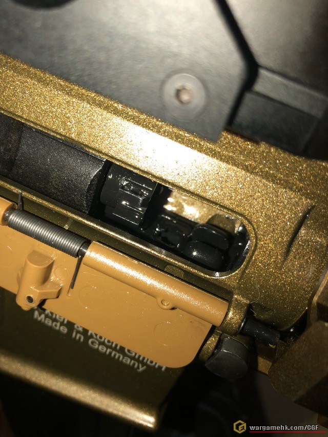

原帖由 matthong 於 14-6-2018 09:11 PM 發表
我支A5第一次落場也出事,發現fire pin條返回彈弓唔係好夠力令佢返回原位,當未cock gun時入匣,fire pin未能對準嘩佬芯(可能仲响嘩佬芯上面)可能需要一啲時間磨合,或好似以前早其WA系統咁要先cock g ...
我果枝第一日落場都係,FIREPIN回位有問題,之前拆開佢換下油就冇問題

第一日落場出事,之後打開黎睇,佢落左一大舊膏係入面,清左佢再落油.....
小弟的416同K兄一樣, 都係執mag release位
