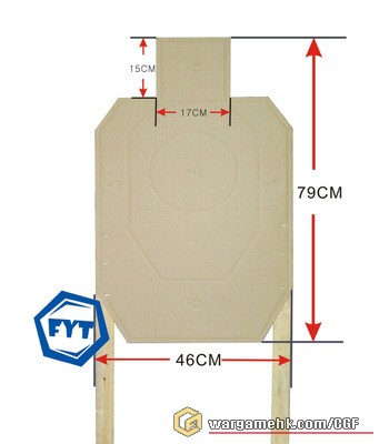

師兄如果以「半身」為準,可以找一些這類靶 ( 自製應該都可 ) ,
一般測試都是用這類的。
A4 紙算是精準測試,如果槍槍都入哂A4,實戰時得個頭都可以有信心開槍。
但實戰來說,以半身做評測都算是合理。

原帖由 Dave 於 28-7-2018 20:54 發表
一般測試都是用這類的。
但實戰來說,以半身做評測都算是合理。
2 ...
非常同意要有個大概準則先
否則我話射 40m 係射張紙,佢話對 80m 係射巴士,咁真係冇意思
小弟覺得最低限度可以直線打以上半身 Size (A2?) 中到 7 成以上吧
