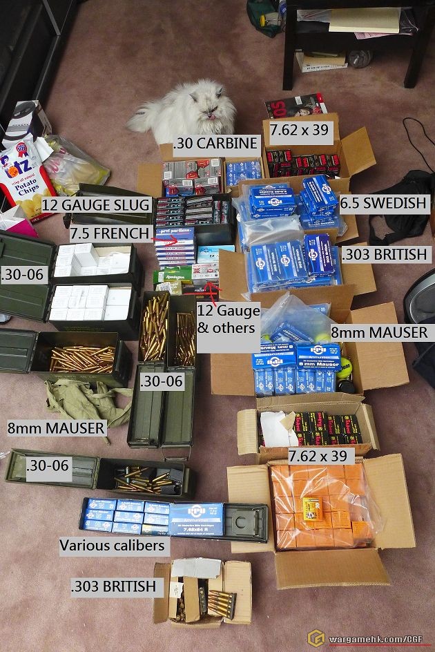

原帖由 BLSK 於 5-9-2018 01:34 發表
唔係太熟真槍,想問下二戰槍用的子彈仲有人生產嗎 會唔會好貴
大把有得賣,同普通大 caliber 價錢一樣,而冷戰時有大量生產

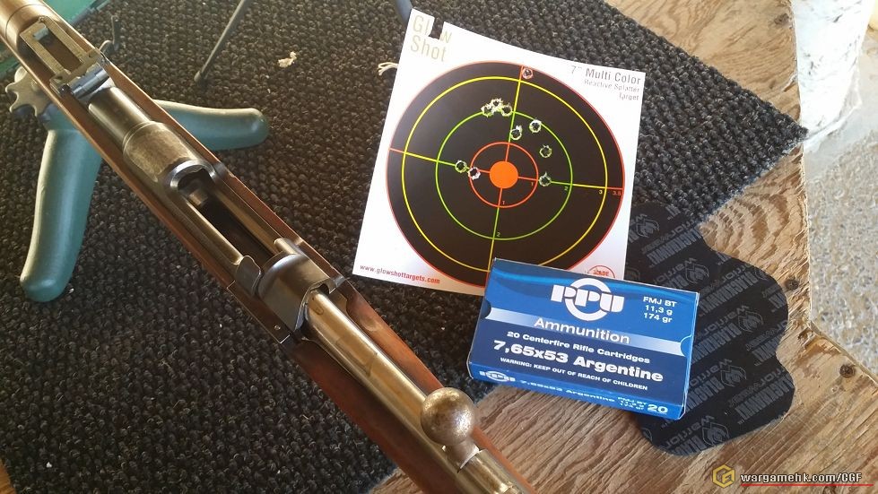

Range Argentine 1891-03.jpg (182.79 KB)
5-9-2018 21:33

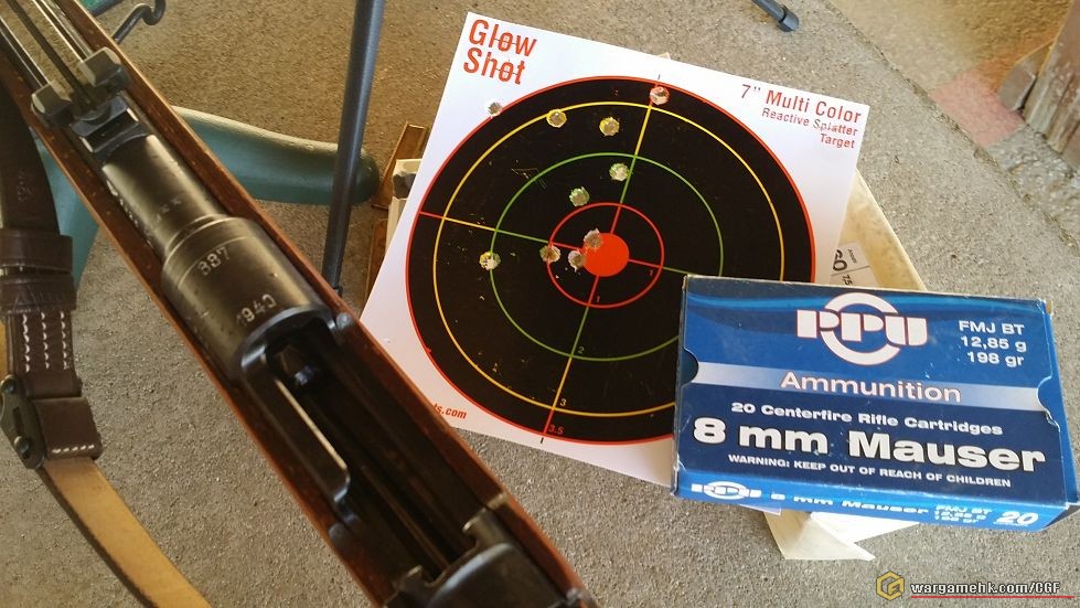

Range K98K 337 RC-01.jpg (166.29 KB)
5-9-2018 21:33

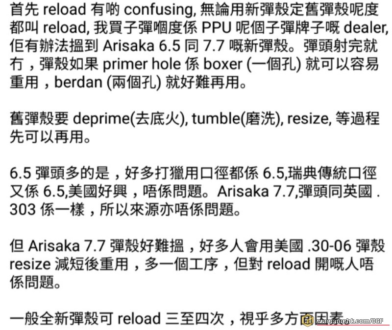

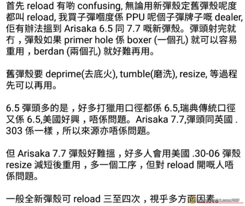

想知佢點reload法
殼就影 彈頭用過應該唔可再用?
原帖由 jn_jona 於 6-9-2018 01:56 發表
想知佢點reload法
殼就影 彈頭用過應該唔可再用?
彈頭唔可再用, 變左形
彈頭不難買, 殼就難D
原帖由 jn_jona 於 5-9-2018 12:56 發表
想知佢點reload法
殼就影 彈頭用過應該唔可再用?

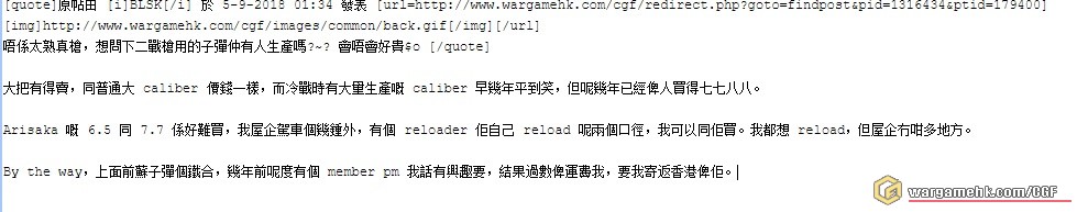

又出唔到字,cap 圖回應
搞咩我用電腦同電話打字,都只出到兩句???
[ 本帖最後由 lululam 於 5-9-2018 18:42 編輯 ]
6-9-2018 07:40
因為字碼問題,一d香港字會出唔到
你用"o既"字就會食曬後面d字
用"既"或同音字代替啦

哦 係wor 同一口徑既彈頭可以塞入去打
但好奇個表現同原廠會唔會有分別
原帖由 jn_jona 於 5-9-2018 22:30 發表
但好奇個表現同原廠會唔會有分別
有十萬個因素。
火藥牌子、型號、棵粒大小、彈頭重量、彈頭種類(FMJ/Hollow Point/soft point/tracer/lead core/steel core)、彈頭型狀(尖頭、圓頭、扁頭)、不同牌子彈頭型態又有分別、彈殼厚度、每個人 resize 彈殼手勢不同、彈頭尾部型狀(boat tail/flat base) 、火藥份量、primer 牌子。
而且彈頭唔係就咁塞入彈殼,要用 crimp die 將彈頭扣緊,前面重有一大輪工序。話難不難,話易不易。好多人慢慢在家研究,用不同配搭自己調出最合自己用的子彈。
所以話,奧運/比賽射手不單眼界好 + 手定,後面有好多功夫的。

自己reload 已經7年了,當中好多step...
自己一開始跟個NRA老師學, 已家都話見得下人Level
Precision Reloading
1- case preparation
2- find your optimal charge weight
