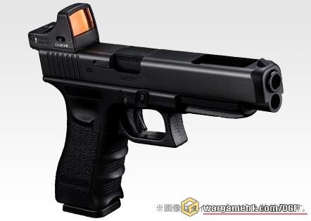

最近小弟想入枝marui g17 再用佢個micro pro sight同埋mount, 但發現網上d人裝左後 個red dot 既尾會突出左個slide, 如下圖:
想問係唔係個mount設計到咁? 會唔會可以用其他rmr 既mount? Or 係個red dot係設計到就算用到其他mount都會突條尾出來手?

馬記係玩具丫嘛。
佢個Glock mount無論係有冇後備準星,都有一截勾出黎扣實條slide尾。真鎗係切slide後成個紅點釀落去,玩具mount係僭建,靠一口螺絲固定係slide度,落唔夠重螺絲膠打幾匣就開始郁。
馬記惟有整個勾出黎多一重固定囉,至少我狂射都冇鬆。
佢glock mount個設計係咁,支鏡2粒螺絲對正後sight 位,成隻鏡後左

RMR MOUNT唔岩用, 螺絲窿位唔岩
要買對應DOCTER窿既MOUNT, 另外要執走對位柱, 馬記鏡下面無對位窿的
FYR, 小弟用MARUI MOUNT改上其他DOCTER數的鏡

我用過A1A既Glock同1911 RMR mount,螺絲又騎呢又容易鬆...一來金屬比較重,二來公差大,馬記係fit到要出少少力打落去,唔上螺絲都唔會跌果種。
RMR cut用條slide黎前後咬實個紅點,再車多幾口螺絲,想鬆都難。

真槍零件也有這樣的設計 用後面的勾代償后西燕尾槽的受力,會比只使用后西位固定的款式可靠
