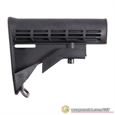

請問各位C兄是否要在紅圈位上螺絲膠以防尾通底被打爛?呢個位日後有冇機會要再鬆開粒螺絲?

原帖由 boy1420 於 24-3-2019 19:00 發表
thx
師兄應該誤解了“螺絲膠”之作用…
凡是震動可以使“螺絲”與“絲帽”分離,鐵路路軌上的石製基座是不會採用“螺絲”去鎖定,同樣也是用pin去作鎖定。
在沒有pin孔的螺絲設置上,為了避免受震動而引致鬆脫情況出現,可以使用螺絲膠作輔助固定。可以參考真實槍械的伸縮Buttstock,Release按鈕的軸心螺絲及絲帽是以pin作為固定。
至於butter tube的底部會否受到長期衝擊而損毀?要視乎“螺絲坑洞”及“螺絲”本身製造物之強度去決定。加上“螺絲膠”是不會改變物料本來的抗壓強度。
