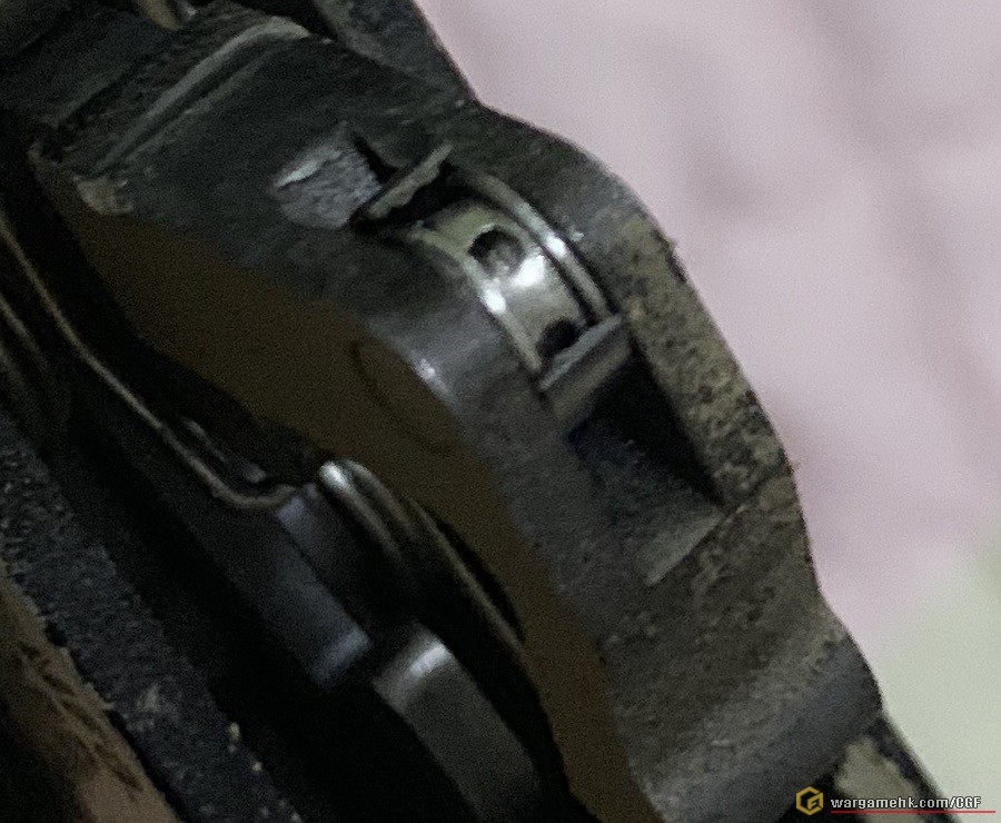

击锤上部的金属环断裂,应该是减少摩擦力用的,这个影响吗?如果需要换,跟哪个牌子的零件通用?

1. #勝原裝跟槍的擊錘是沒有滑輪的.
2. 滑輪擊錘設計, 最先出現在RA TECH的WA系統三連發火控組件上, 目的是讓頂部BOLT CARRIER在前後移動時更暢順, 以獲得更快速及更穩定的作業.
3. GBB零件供應商看見了RA的產品後, 推出俱備滑輪的擊錘在市場上販售.
4. 滑輪, 本身是個高度貢獻及極佳精巧的工具, 評價最高的是德國產品; 若沒有俱備相關知識情況下開個洞安裝個滑輪, 不但不會提高在運轉時的暢順度, 反而變成了另外一項阻擋力的存在.
5. 從觀察樓主提供的相片得出的証據是, 頂方BOLT CARRIER前後移動時, 這個滑輪沒有在轉動, 否則不會出現單一位置磨損情況.

那根据大佬的意思,就是要么就置之不理应该也问题不大。要么就是整体换个RA或者适合WA系统的滑轮或者整个击锤给井胜。不知道适合WA的击锤系统,井胜是否可以直上或者需要执?

1. #勝原裝火控組, 我在新槍購入時已拆下換了RA三連火控, 但需要些少時間找一找才能到.
2. 擊錘是火控組件的其中一環, #記雖然是WA系統, 但擊錘外型上的彎曲設計是有別於WA的原設計, GBB世界不同真槍世界的AR平台, 他們是統一數據的, 而我們的GBB平台, 不但數據不一連材料質量也相當參差.....

如果大佬能找到卖给我哈哈哈。现在慢慢井胜的配件越来越难找了
樓主是國內玩家?擊錘上的啤鈴國內叫滾珠軸承台灣叫培林
拆下配一顆新的一些大型五金行會有

人在香港,不知道香港哪里有卖的,尺寸都是一样的吗?
