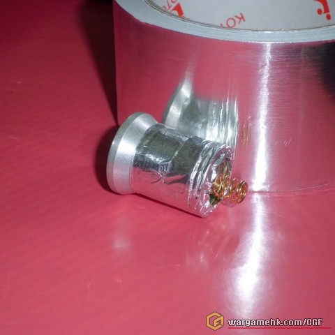

鎢絲燈係高溫系統,但LED過80度已經開始光衰,一般大牌子都揀55度左右降輸出。LED需要係散熱好,但drop in燈頭好死唔死靠負極同個子宮頸 「叫做掂到下」筒身傳到熱,長開成個燈頭連粒電都慶過辣雞,冇得唔死。
我自己係係個燈頭既子宮頸位包幾層鋁膠紙,光杯斜面都包一包加強將熱力帶走,包到子宮頸要用d力先塞得入筒身,實際測試支筒散熱好左好多,筒身會熱,而咁就係最好既結果,令全支筒溫度平均而唔係熱力谷死係個杯度散唔出,夾硬蒸熟電路板。

不斷燒膽,我都需要重申係drop in燈頭既先天缺陷,散熱嚴重有問題,熱力焗住係一組二三十克既燈頭度,開一陣筒身唔熱但燈頭拆出黎可以辣到手指起水泡,做番好d傳熱,燈頭開完都係微熱,有成支筒連電池百幾兩百克既金屬分擔熱力,又有差唔多成隻手咁大既面積散熱,想壞都難。

老老實實,drop in設計唔行得太高流明,就算用我辦法改,始終子宮頸同筒身之間條gap唔落得散熱膏,唔係撞幾下或者扭鬆燈頭即刻一筒都係,而唔落膏單靠鋁膠紙攝,傳熱好左但始終係唔均勻,過千流明果d安全起見唔好搞了。
