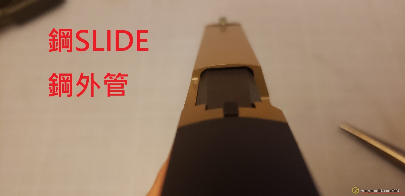

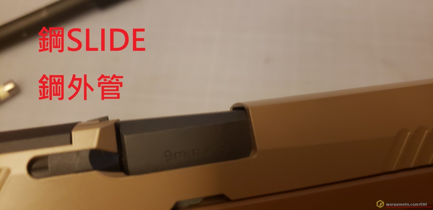

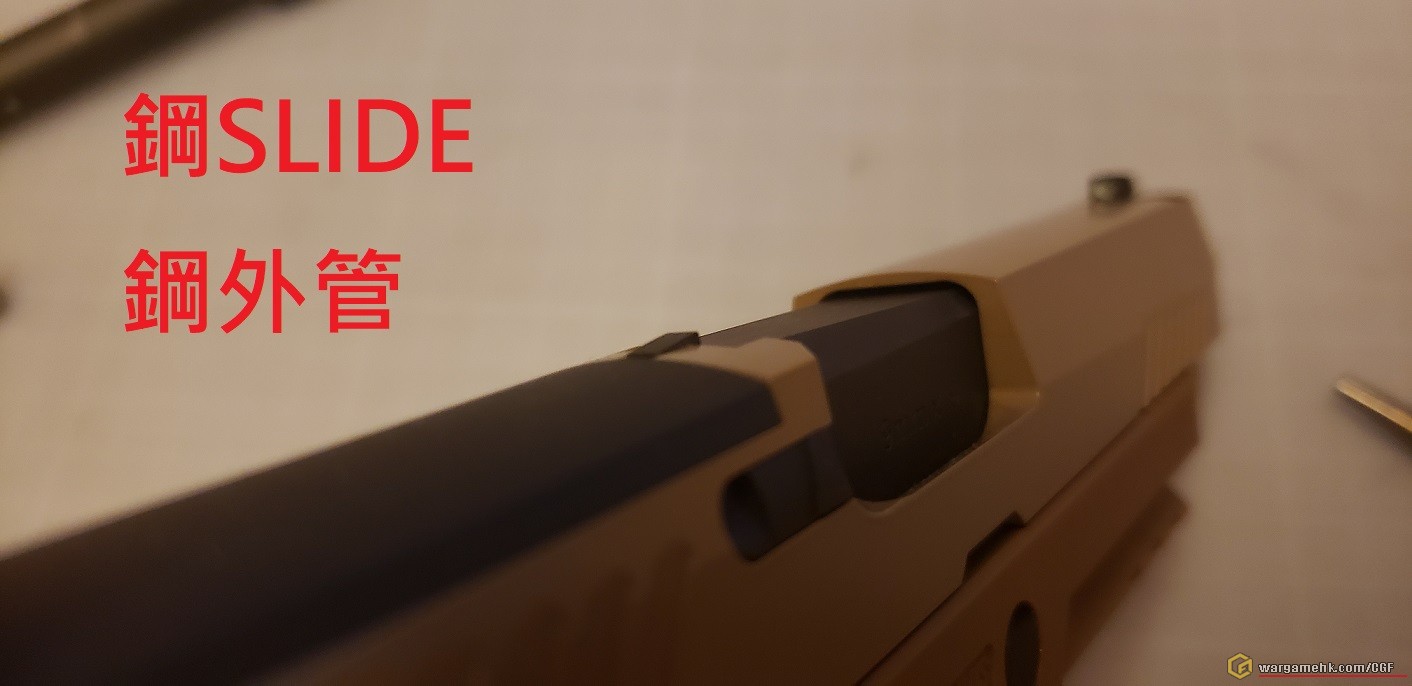

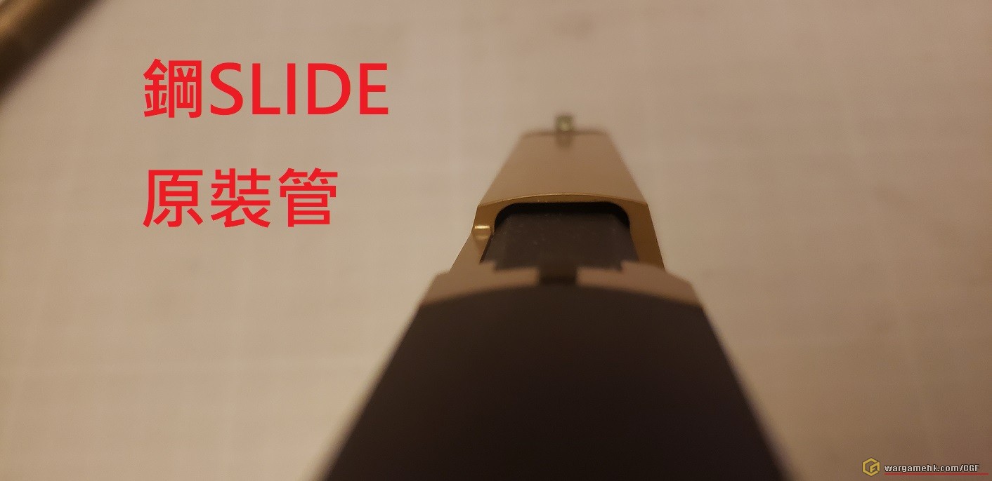

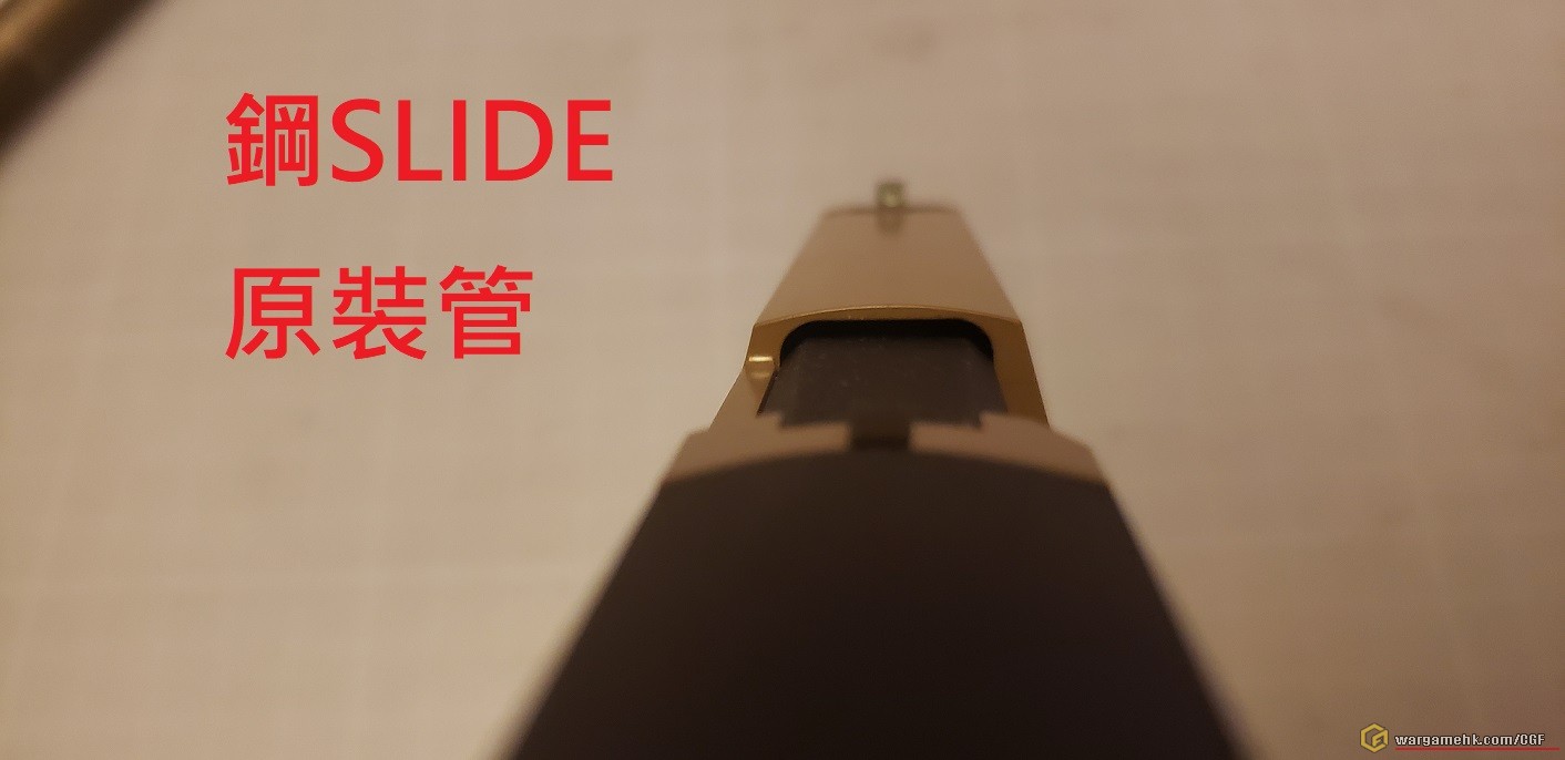

有否改善原廠外管閉膛時前方係冇升返上來, 加上SLIDE頂又造簿了, 導致閉膛時見到到有條GAP的問題?
原帖由 NCP013 於 27-2-2020 23:40 發表
有改善一點點...我的是BOOMARMS出的...冇換返原裝SLIDE影...只換外管
表示V記不知什麼原因要把chamber做長了,長過拋殼口

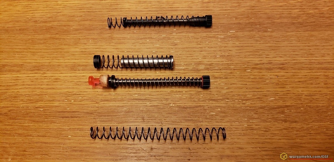

原裝彈弓有無換?
換加硬會LOCK唔到
想行返快小小
原帖由 marco91919 於 10-3-2020 04:46 發表
原裝彈弓有無換?
換加硬會LOCK唔到
想行返快小小
拍片0個時未換...之後有換

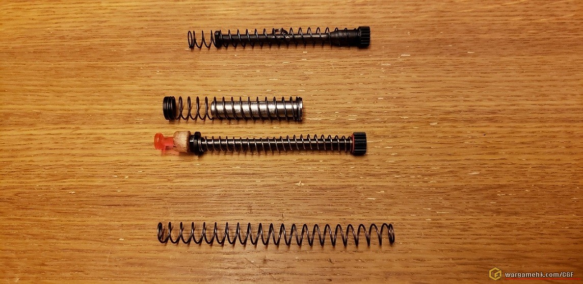

試過130%鋼迴膛杆SET...都買埋PROAXXS 140%試
最終係用CUSTOM SETTING...用130%鋼迴膛杆SET拆走附加彈弓...自己覺得比較好用
PROAXXS 140% 覺得有D硬...亦有見過有其他師兄用PROAXXS 140% CUT
上 : 原裝
中 : 130%鋼迴膛杆SET CUSTOM SETTING (純粹自己覺得OK , 未必合其他師兄心水 , 謹供參考而已)
下 : PROAXXS 140%
