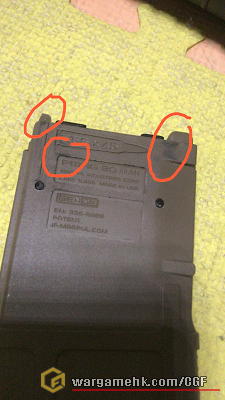

請問各位, 插入去係好正常, 但不能按release自己跌返出來, 跌到一個位就卡咗,
明顯做甩咗DD, 你地會點搞.
下面係相片, 黑色位應該係卡咗receiver個位.

當vfc匣處理?
馬記mws magwell本身有好多批鋒 自己去摸fire ping位置你就會開始覺得啦
原裝匣相對細 同時又比較搖 副廠匣多數做肥DD想穩定個氣密
我接觸過五支mws對應同一批prowin匣係會有唔同情況發生的,而個問題就出現係magwell
入都入唔到/好難入到/入到落唔到/入到落到都有
(當年有師兄笑prowin自己做衰入馬記數
自己望下本身只原裝匣係唔係會慢慢花叻
磨翻匣花果D對應magwell位置就好啦
我接觸過五支mws對應同一批prowin匣係會有唔同情況發生的,而個問題就出現係magw ...

係馬記magwell公差問題
因為原裝匣條數無咁fit先唔會卡
我有兩個唔同批次下身 入iron隻匣就算執左入第一個身順 入第二個身都係卡
咁唔通係隻匣入第二個窿會變大?

係呀, 經過我周日反復插甩幾十次, 以及落返D油係magwell , receiver,  感覺好D, 正常角度都叫甩到, 但都無原廠咁彈出來的感覺.
例如舉槍45度以上唔係咁易甩到, 但原裝匣係飛出來咁濟.
