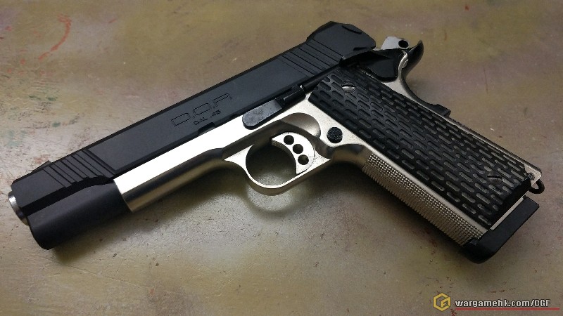

小弟爬過文,據說Marui DOR的中身跟過往的hicap有點小改動
想請教一下,如果成套上身裝在舊hicap上,或相反,是否可以運作呢?
感謝
按友人說法
下身同原版一樣
中身滑軌變成馬仔1911 spec
上身完全新數
可以裝舊hi capa上身落DOR中身到,會唔太fit但尚可運作
但唔可以裝DOR上身落原版中身到

DOR 上身跟馬記 1911 相似,比舊版多了一條細的輔助軌,要把它拆了才可以入到舊版中身
DOR 中身的路軌是大細邊的,而舊版中身路軌是左右一樣大的,用 DOR 中身配舊版上身操作是可以的,完全正常,只不過路軌大細邊的關係,上身滑架會有輕微搖動

如果照此講法,又有否機會用1911下身和DOR上身配合?
回覆 4# 的帖子
In theory, they should be compatible.  However, I haven't tried this before.  Let me try and come back to you after I return to HK in later this week.
It works and fire!

事因小弟想話要支薄匣1911款,但又可加裝紅點既槍
但A1A底座得一粒螺絲,要承受金屬rmr及底座重量,耐用性成疑(而且薄匣推重slide也非好事)
此配搭應可滿足小弟需求了
