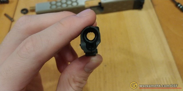

補充小小圖片
正常既hop片同吉打既hop座
舊管同海神管開口差別
舊管上pdi 50度下壓效果
海神管上pdi 50下壓效果
海神上hop座後唔開hop up狀況
其實可以見到海神個開口位系特登開大左
可能系為左因應下面個開坑
怕hopup壓唔到
結果就係個hopup目前太易壓低
未開就見到有膠點出左黎
好在50度算比較軟
hop片壓完仲有彈性
個hopup效果先無禁嚴重
以上純屬個人猜測見解
大家一起諗掂佢

原帖由 manlung 於 16-7-2020 21:09 發表
有碌過
特登搵玻璃面碌
未見有彎曲
補充小小圖片
正常既hop片同吉打既hop座
舊管同海神管開口差別
舊管上pdi 50度下壓效果
https:// ...
我覺得留番粒pdi 膠俾支原裝槍管用可能效果更好
我生得聰明得罪你咩!!!
[quote]原帖由 manlung 於 16-7-2020 21:09 發表
未開已凸點,真係要準都要靠彈重就.
看上去內壁還不算圓,都未知尚有多少點被內壁磨擦着
[ 本帖最後由 0050100 於 17-7-2020 00:00 編輯 ]

回覆 23# 的帖子
下面個開坑就係用黎固定彈既位置同形成氣墊
佢話架
至少放BB彈上去的確見到有置中到
[ 本帖最後由 manlung 於 17-7-2020 00:26 編輯 ]
原帖由 manlung 於 17-7-2020 00:23 發表
佢話架
至少放BB彈上去的確見到有置中到
置中?我覺只㑹增加不定向的磨擦
回覆 25# 的帖子
佢段開坑唔係成條
淨系管口
撞就一定會撞坑
不過影響應該無hopup緊要
回覆 26# 的帖子
條坑在出彈時有不定向的同時(hi)住粒彈就夠足已亂飛啦
