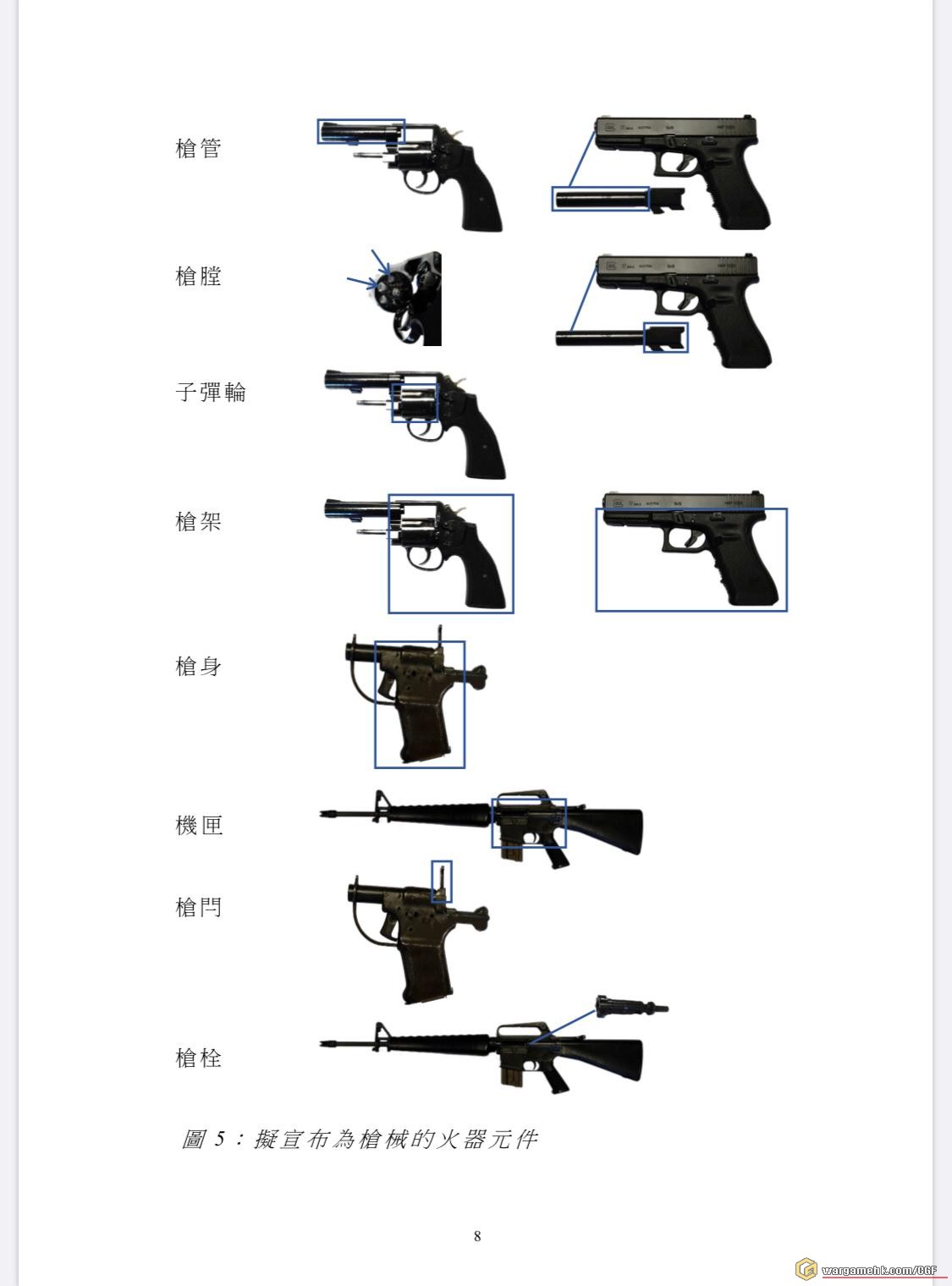

份嘢圖文並茂,為獨無講明真槍件玩具分別!真係唔好過份憧憬嘍⋯⋯
有一點不明白,圖片例子中的「槍身」,即是 (曲尺半自動手槍、左輪手槍) 那部位?
原帖由 bennytsang16 於 17-2-2021 21:56 發表
307989
香港法例都係睇英文版啦......
鎗架我估係chassis,鎗身我估係frame,機匣就肯定係receiver。
新修訂無清晰分辨槍械用玩具元件,仍存在灰色地帶,亦即給予執法部門極大的權力拘控管有者(即使是玩具零件)。

其實有圖
原創小說:黑鷲
原帖由 Dave 於 17-2-2021 22:21 發表
其實有圖
307990
所以鎗架就係lower frame,如果好似防暴鎗、掌心雷果種一體式或者鉸接式既就成碌都係鎗身
