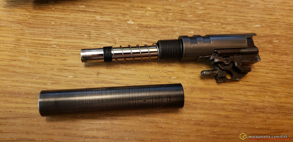

[Marui] 馬記1911一體外管跌管暢順彈弓
真心估唔到VFC會諗到用呢個方法去解決問題。
但係佢枝Kimber又唔係咁搞。
原帖由 ~~方~~ 於 23-3-2021 15:53 發表
marui d 設計通病, 佢應該冇考慮過副廠出d barrel 咁硬咁重
gm 果條水平開槍既話, 的確會順暢d, 不過如果向下, 咁外管都會受slide 同地心吸力影響, 一係錯既是間升左上去, 即刻jam, 所以要長遠解決, 一定要有道 ...

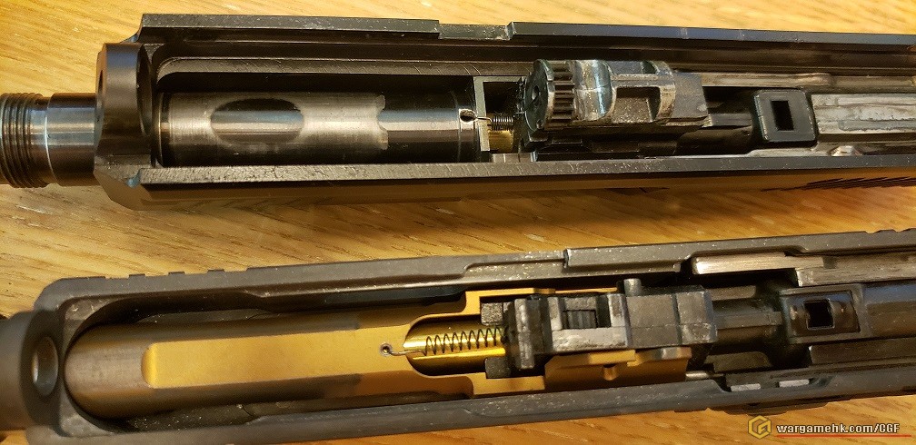

原帖由 48191 於 23-3-2021 21:44 發表
但係佢枝Kimber又唔係咁搞。
vfc 1911 既做法都幾過癮
佢直接將slide 頂個位車到薄哂, 閉鎖都坑都取消左
咁blow back 果陣, 條外管係咩位置都好, 都唔影響到個順暢度, 因為外管點樣都唔會掂到slide 頂
至於條彈弓, 我諗係想拉實條外管, 等佢唔好條條fing,
同埋就係, 因為而家slide 後退唔會掂到外管, 所以模仿開鎖既動作(外管向後), 都係靠彈弓去做

原帖由 ~~方~~ 於 24-3-2021 12:12 發表
vfc 1911 既做法都幾過癮
至於條彈弓, 我諗係想拉實條外 ...
卡外管呢家野....玩開1911既真係執到火滾
我早10年左右執D 1911 KIT都係咁執....磨走晒SLIDE頂D坑支槍就順了
當年D KIT真係卡到9彩...隻隻牌子都緊係要執下...反而間中一套半套吉打撞手神會有唔卡
要講順....當年D KIT最順都係傑電出0個幾套1911 KIT...真係完全唔卡管...又唔會刮CHAMBER
我0個時係特登買傑電套KIT就係為左要佢條外管
[ 本帖最後由 Kwind 於 30-3-2021 15:39 編輯 ]
原帖由 ~~方~~ 於 21-3-2021 19:30 發表
馬記手槍改左金屬kit 之後, 相信大家都jam 過外管
救命用既槍如果打緊果陣, 條外管突然jam 左既話, 會變得非常無癮...
咁之前都有師兄教過, 係內外管之間加一條彈弓, 等有道力可以幫外管向後移
不過問題係, ...
我1911跌管仲係用緊舊方法...因為我係買2段式外管
不過其他一體外管槍...如GLOCK...HK45CT...0個D已經係用緊同師兄呢類方法整...不過我懶D...我係直接買VFC條跌管彈弓去改
原帖由 Kwind 於 30-3-2021 15:28 發表
要講 ...
傑電套kit 係我第一套買既1911 kit
整得都幾唔錯, 唔駛執都打到好, 而且跟既parts 都幾多下,
條外管鏡面一樣既拋光整得都好好
不過可惜佢d coating 麻麻, 甩到同vfc 果d 一樣
