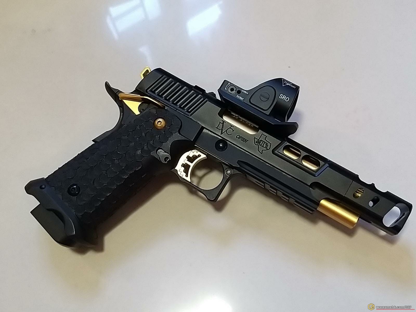

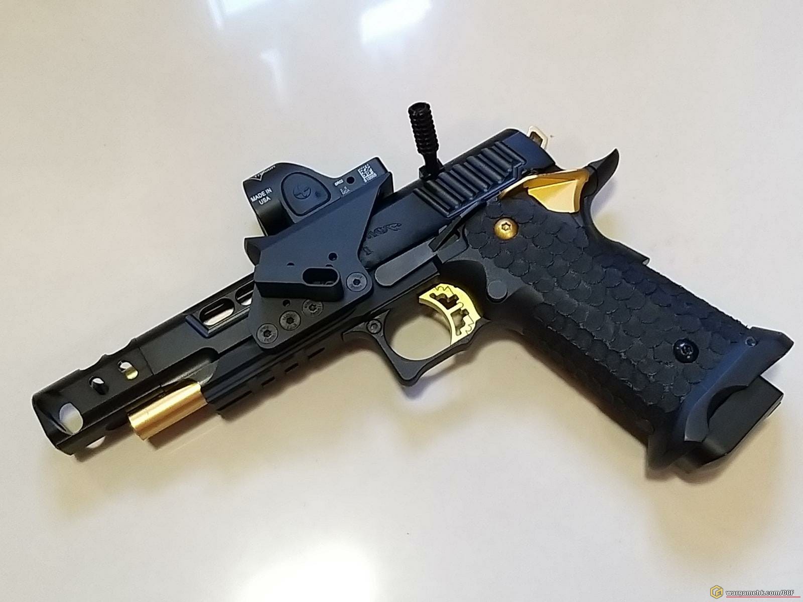

最後都是按番現代一點的方式去砌,如圖。
base 也是marui gold match 10xx,open slide 20xx 是最貴的部份,grip 和magwell 是army 的戰鬥大師,兩個加起來三百左右,鏡碼二百,紅點是大陸仔copy但亮度還可以而且防震,二百多,
下身是nineball 的鋁合金身,比原裝的輕了一百克,五百元,其他的都是馬記原裝料,埋單大概43xx,已經盡平了但其實也蠻貴的。
行程改短了2cm,這槍是不能blow lock 的,射擊起來反應算快,但由於沒改出氣量等東西,後助力還是有的,就是說槍仍然是「跳」的,相比起追求極限幾乎是aep 級後助力的爭異還是不少。
鏡碼是自己上的,方法也不太難,小心就好,工具是電鑽,沖子,鎚仔,marker 筆。
方法是先將鏡碼假組上槍對好位置,在「能看到所有孔」的情況下按實在槍,注意通常固定位會盡量貼近slide lock 掣,而且不會太低否則會退不出slide,
壓實後用markter 「垂直」在圈內畫圓,筆頭要細,針筆類最好,咀夠直,畫完4 圈後就拿開,這時會看到4 個 ( 不同型號不同 ) 小圈,先用幼筆在同心圓中央點一下,
這個一定要準,在下對這些位置定位敏感一點,都是靠感覺督的,點完後用定位沖子 ( 就是尖頭的錐 ) 加鎚仔敲一下,定好位。
之後用電鑽開孔,技巧是一開始一定要用最幼的鑽,例如1mm 或以下的,先開孔,因為一開始大鑽是一定會錯位的。
先鑽好4 個小孔後,才轉大鑽頭,這時的位置就會因為小孔的定位而準很多。大鑽頭的直輕是比固定螺絲細一點就好,通常差0.5mm 左右,
鑽好4 個孔後就用螺絲攻牙扭入去,攻牙時也有點技巧,就是不要一粒螺絲就扭到底,而是先上1, 2 圈不要鑽到底,4 粒螺絲都上好後,才「你一圈我一圈」的慢慢扭入去,
這樣扭的話,就算開孔時位置有輕微差異,都可以稍微修正,否則先將1, 2 粒螺絲扭到底,如果之後的孔開得歪少少,整粒螺絲是會打斜的。
扭入時角度一定要直,因為攻牙角度錯了,最後螺絲會跟錯歪掉。
這是土炮製作,如果有專業師父能代工,就更穩陣了。

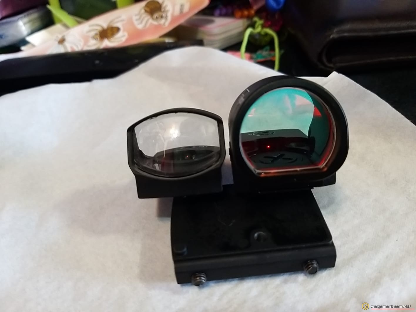

剛好今天到了TAOBAO ,老翻SRO 鏡,比原來的DELTA POINT 鏡面大多了
應該好瞄一些。
