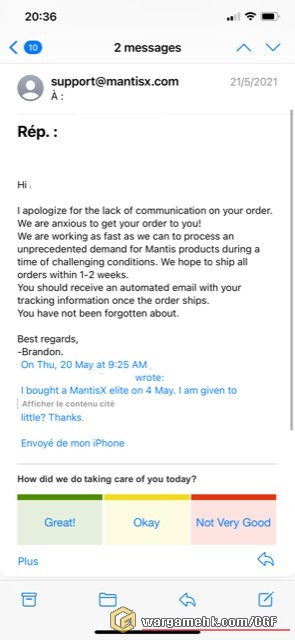

呢度大家要有少少心理準備, 似乎美國因為疫情關係, 好多人走左去買槍鬧彈藥荒, 官網都有寫需要一至兩個星期先可以出貨, 所以可能都預差唔多一個月先到香港. 我5 月4 號買, 佢5 月21 號先出貨, 然後今日返到公司就黎到. 呢度有一點抵讚, 我見佢過左兩個星期都未開始付運, 寫左個電郵禮貌上問下佢會唔會我可以做到D 乜令到付運可以快少少, 佢個客戶服務雖然講野只係流於客套話, 有D 講左等如無講既野, 但係電郵態度非常好, 可以俾做客戶服務既師兄們當版黎抄抄, 用黎回一D 好似我咁西既客人:

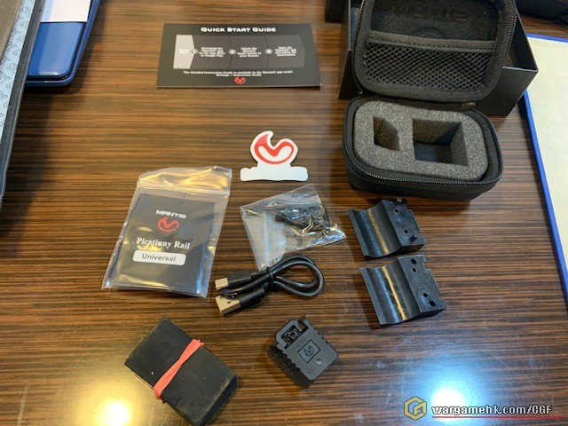

細盒拆出黎既野:
大家係上圖會留意到有兩個用黎夾槍管既, 係用黎夾D 無路軌既槍. 而左手邊有條橡筋綁住個幾塊係軟膠黎, 用黎夾係個個夾中間就唔同槍管大細.

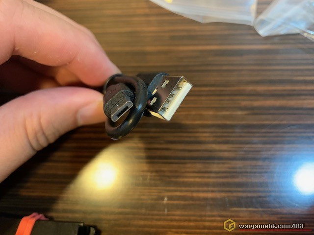

USB 線, 係行呢隻, 唔知點叫, 但係如果有用過安卓機應該唔會第一次見(掛...):

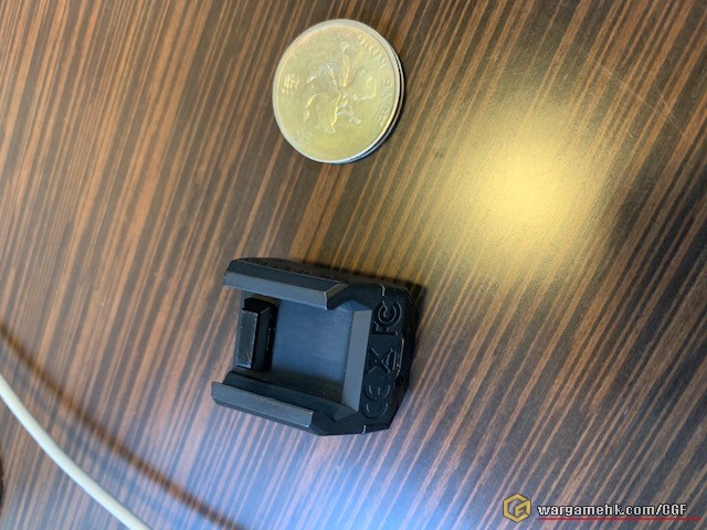

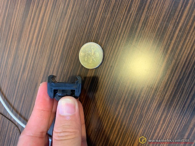

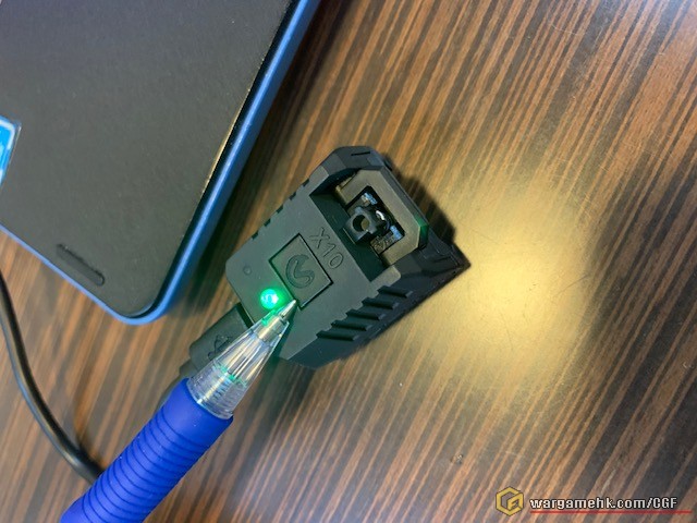

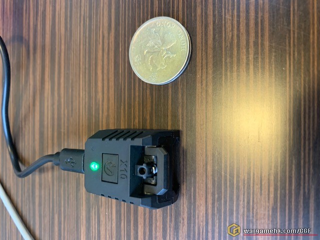

主菜, 個感應器好細隻. 如果真係要搵野類比佢似隻T-1 既低鏡橋大細, 重量應該輕過隻5 蚊銀少少, 隻野D 材料摸落似MAGPUL D 膠料, 應該唔易爆:
而上圖支筆指住個個就係開關掣. 背面:
而我拇指拉住個個位就係控制個路軌卡位, 有少少似INSIGHT D 手槍燈既做法:

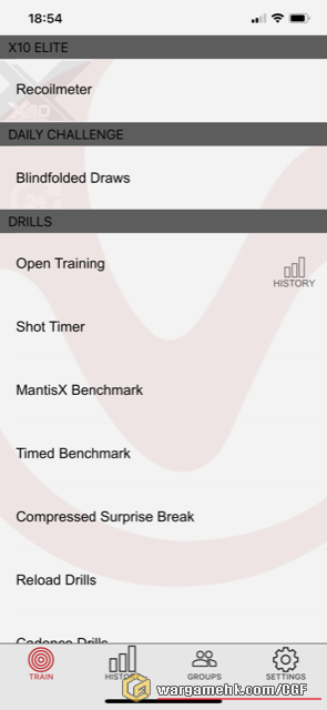

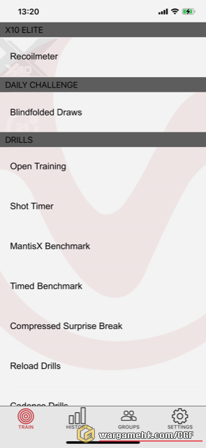

入到去, 有唔同既練習選項:
但係我公司無玩具係手, 要返到屋企先可以再進一步試. 暫時黎到呢度先.

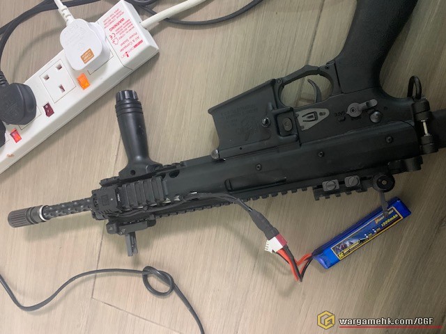

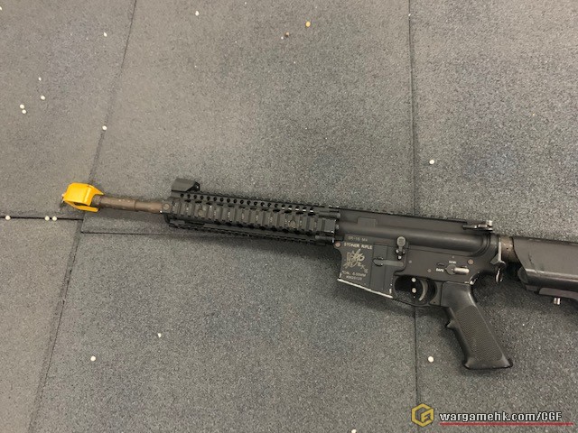

然後兩支長槍. 一支係VFC KAC PDW 電槍:

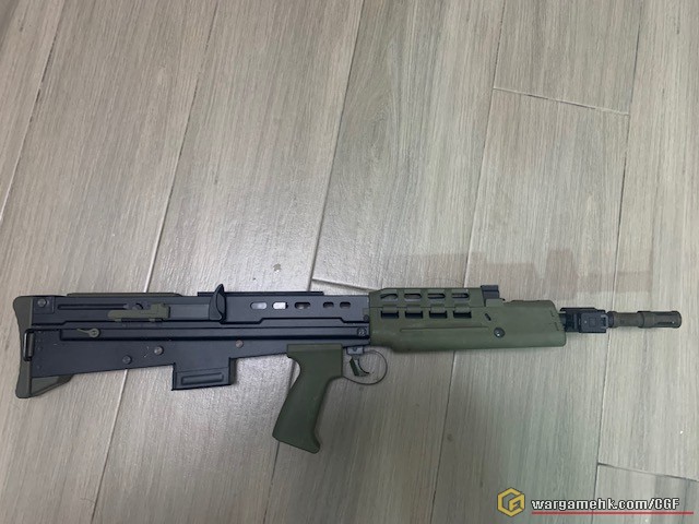

另一支係WE L85A2. 個鏡之前搬屋拆開左黎搬, 未搵到:
另外大家會留意到因為L85A2 本身係無路軌, 要用之前提過個槍管夾裝上去. 但係都要用到最厚個塊軟膠先可以固定到佢係槍管.

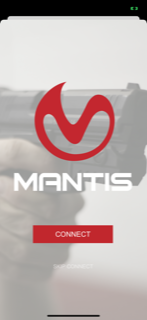

入到去個APP, 佢會叫你登入. 整個戶口, 然後開個MANTIS X10, 個電話就會好快同個MANTIS X10 聯機. 入到去就會見到呢堆野:

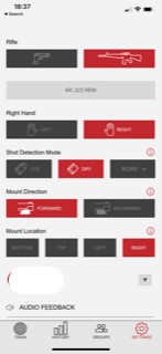

我暫時只係做左"自由訓練" (即係第一項寫住"OPEN TRAINING"). 無計時, 係旨在睇下個持槍姿勢同埋扣機控制得好唔好. 開始自由訓練之前, 你要去設定個度, 話俾個電話聽你裝左個MANTIS X10 上乜槍、點裝同埋裝係邊度. 另外要話埋你用左手定右手打, 同埋係打真火、乾火定打二氧化碳氣動槍:

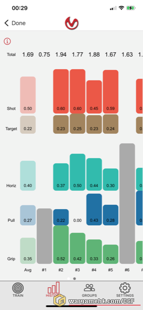

然後, 佢會叫你將支槍放平俾個感應器校正. 如果擺平只係需要大約一秒到就完成校正. 然後就對住你想打既地方打乾火就可以. 每打一槍, 佢就會俾到個反饋你:

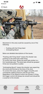

例如上面呢一槍, 佢就話我右手係開槍時向左前推. 然後按佢指出問題個地方, 佢會講我可以點樣改善, 同埋會對你既每一槍做一個評分. 評分標準似乎係睇呼吸、扣扳機力度、兩隻手力度、開火後有沒有足夠跟進:

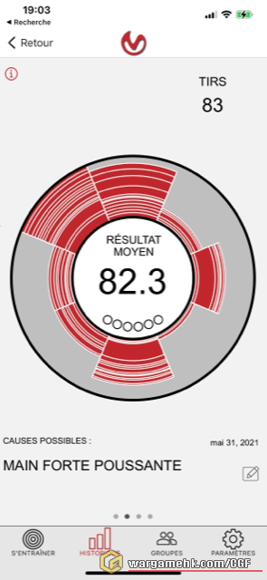

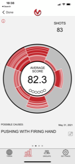

今日睇返尋日打個大約110 槍, 有少少野關於二樓個"用後感"要補充及改正.

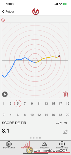

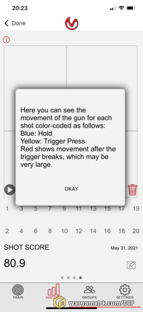

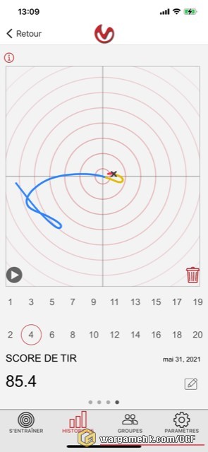

之前提到, 個感應器係睇呼吸, 保持, 及其他黎評分. 我錯了. 佢似乎係睇開槍前扣機、扣機、以及扣機後槍咀既移動黎睇一槍既表現如何:
上圖解釋槍咀指向唔同顏色代表D 乜. 藍色係呼吸, 開始瞄準. 黃色係開始扣機, 交叉係擊發, 紅色係開槍後槍咀指向.

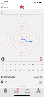

所以下面呢槍, 呼吸時, 槍咀老遠開始指向目標, 但由於扣機開始到擊發都比較穩定, 所以個分數都唔算太差:
反而呢一槍就變成咁低分 -- 相信當時係個下玩野, 試下當係打近身戰鬥咁開快槍, 又或者係我之前提過個個上膛當左開槍既情況:

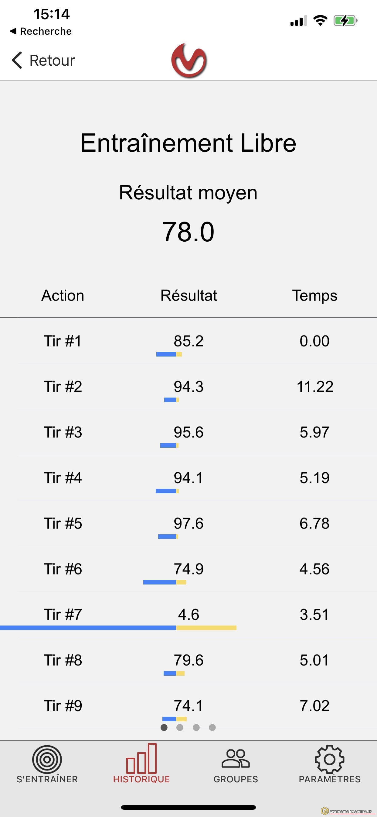

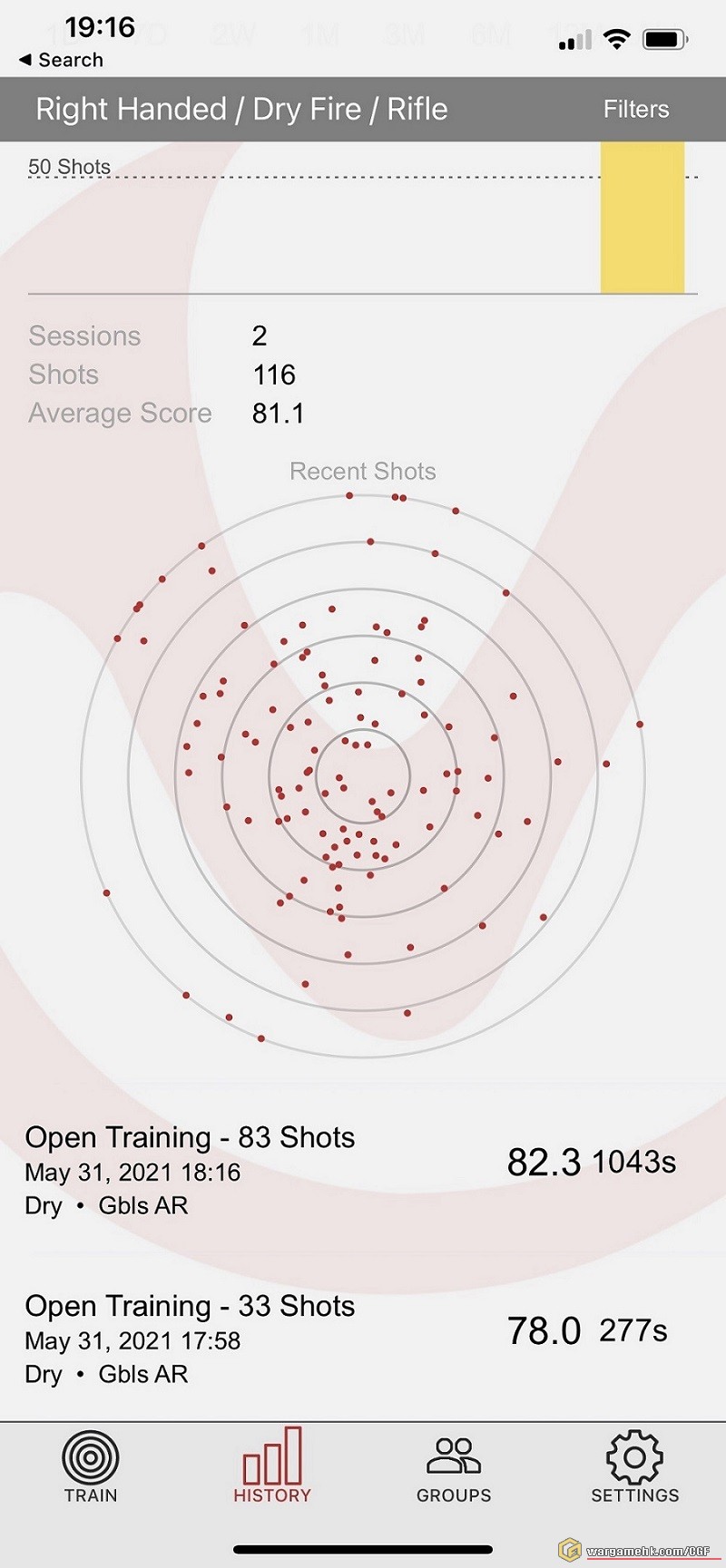

而佢亦會出個成績表 -- 呢個先係真. 佢每一槍會話返你聽你表現為何.
亦都會話俾你聽整體來說, 有邊個地方最需要改善. 而我尋日就係傾向右手似乎用力推左向前. 需要將個握力留係握把, 而非向前推或向後拉. 而個平均分亦會話到你聽犯乜錯最多, 犯乜錯最少. 圖中見到唔同紅色邊代表唔同野, 要按落去先睇到:

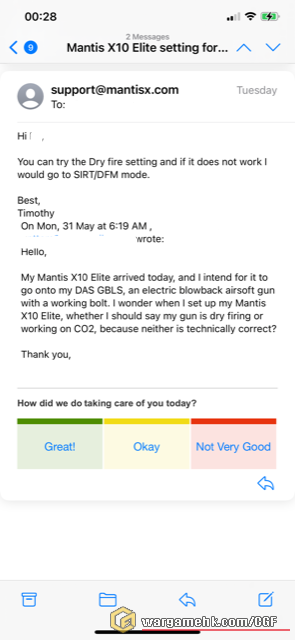

之前講到用DAS GBLS 上X10 效果如何。由於佢又唔係用二氧化碳,又唔係真係打緊乾火,所以我又西西地咁前幾日寫左個電郵去MANTIS 間公司如果係EBB可以點整個設定。雖然隻野主要係設計黎俾真鐵,佢又真係非常好禮貌又一日內覆我:
雖然講左等如無講 (亦都可理解, 佢主要市場係真鐵唔係玩具), 但係態度算係非常好. 無話因為我係玩玩具所以就無視我.

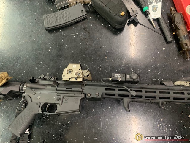

支槍原本既SETUP:

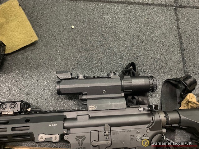

但係試左幾次,都唔係成日探測到。我估係咪C CLAMP拎槍方式既問題,又試左呢隻:
如果個感應器近住個槍機,基本上每一槍都探測到,但係呢隻鏡實在有D重。最後拆左MBUS上返之前個鏡試多次,又好似得得地。
得得地既意思大家睇睇片就會明:

頭先講到手槍同電動槍. 關於後者, 之前都講過係屋企試過一次用VFC KAC PDW. 為左確定真係唔得, 今日再拎PTW 試一次:
明顯地, PTW 比起一般電槍郁動幅度重細D, 即使用乾火設定開槍, 打左差唔多廿槍都係一槍都感應唔到. 似乎所有傳統電槍可以死心.

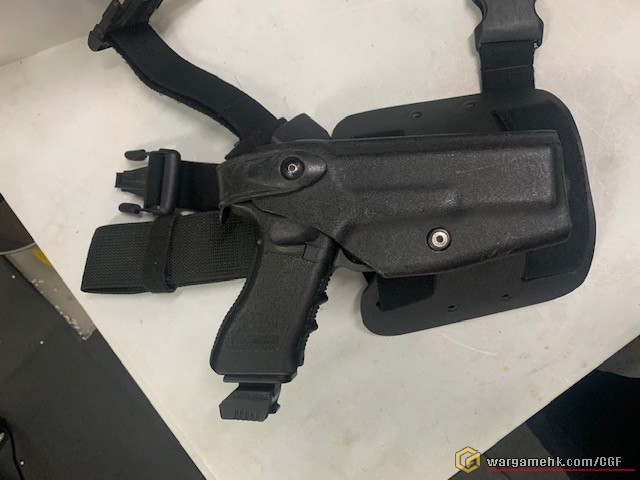

正如之前所講, MANTIS X10 係可以裝上 KSC GLOCK 17 燈位. 但個問題就會變成一係唔可以裝手槍燈, 一係就係入唔到手槍套. MANTIS 自己有出俾佢加GLOCK 17/19/23 專用套. 但係普通LEVEL 1 膠腰套, 似乎特登為左個感應器而換一隻平時唔用既套唔係太符合訓練與作戰一樣既原則. 而MANTIS X10 買個陣包左一隻短魚骨, 底下有塊特制 3M 膠同埋包埋一塊酒精紙巾. 將彈夾底板抹乾淨, 然後就可以擺上彈夾底 (雖然就變成做唔到裝填練習).
槍套係道光年間既鹿牌6004.

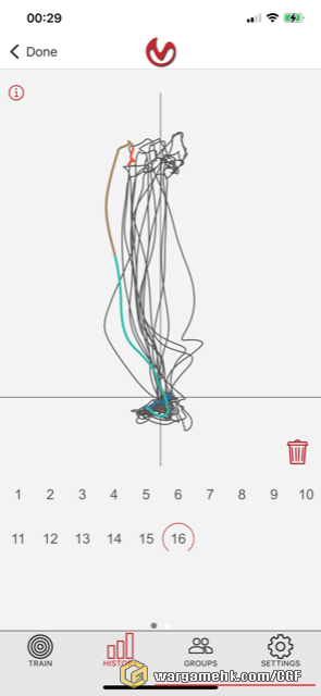

而呢個感應器除左感應開槍前動作外, 電話APP 有個"槍套取槍分析", 可以話到俾射手聽從槍套取槍至開槍既動作是否一致. 做法係佢會必一聲, 射手取槍, 開一槍, 然後放返槍入套. 重覆:
上圖藍色係我選取個槍(即最後一槍, 第16 槍)既取槍路徑. 可見整體黎講取槍路徑唔太穩定, 亦都有個傾向係先將槍咀向左, 然後去到目標先向返中間. (唔知係咪6004 先天因為輕微指向射手腳內側既原因啦呢個. 可能要用另一隻槍套試試先知點解). 呢個練習可見應該對IPSC 玩家會好有用.
另外, 手槍亦都同樣有感應唔到既問題:
正如上圖第1 同第 6 槍. 灰色唔係因為我無取槍, 而係因為我開左槍佢感應唔到. 但係情況似乎無GBLS 咁明顯. 而上圖亦都將我取槍, 推槍, 扣機, 開槍, 開槍後跟進既時間比重寫出黎.
