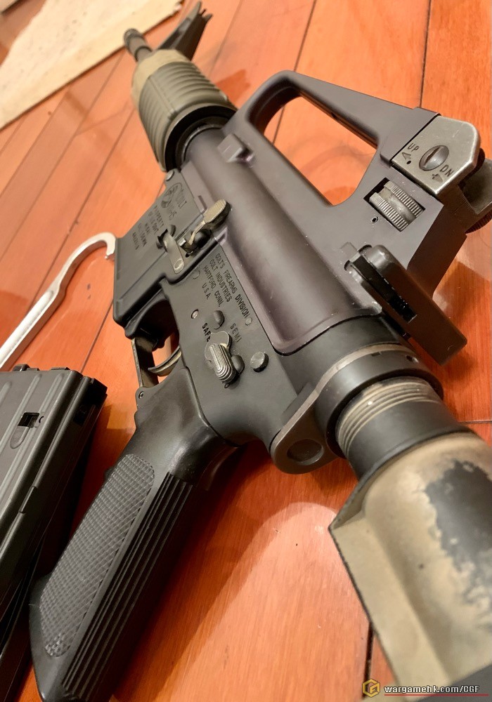

[Marui] 炒兩味ro727及加插DIY MWS 快拆hop up组後出
政府錢,使剩半又就到期,但只夠剩買Lower receiver,只好用舊野又炒下兩味.

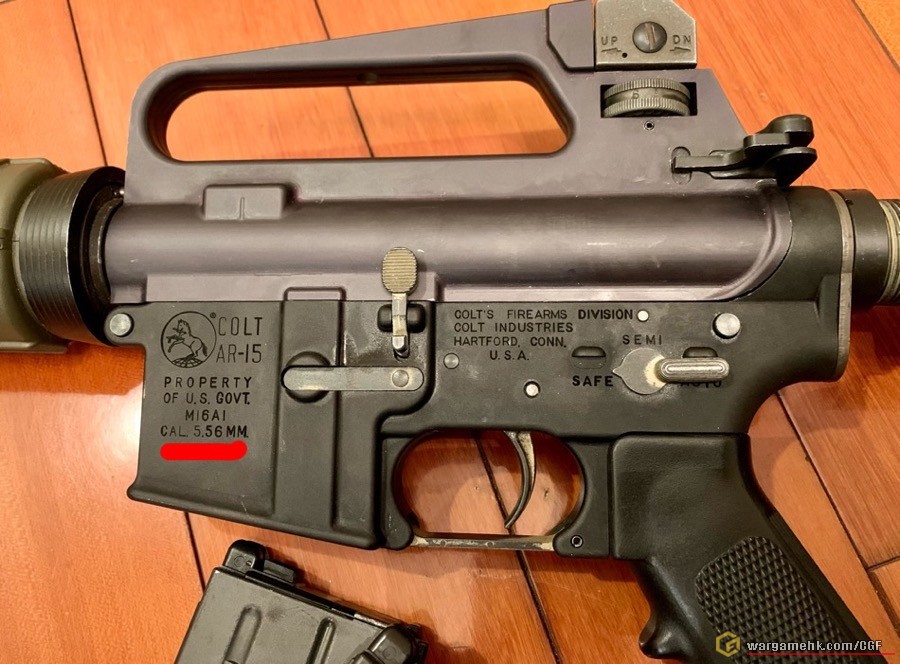

馬記系統? 正wo, 上身似係派?數字兄wa個 hopup同槍膛可以用到馬記 bolt?
樓主C兄都算係M4專家.
回覆 2# 的帖子

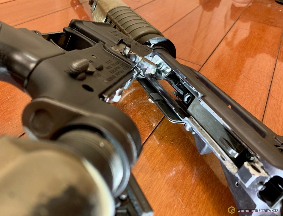

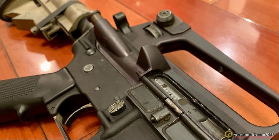

係呀!用馬匣,上身WA派,我用鋼bolt磨下bolt,其它就摄下摄下,鑼下鑼下,磨下磨下,移下位就得啦,都唔係特別難.

非常好,wa系統既upper用到係馬記到又可以玩好多款野了

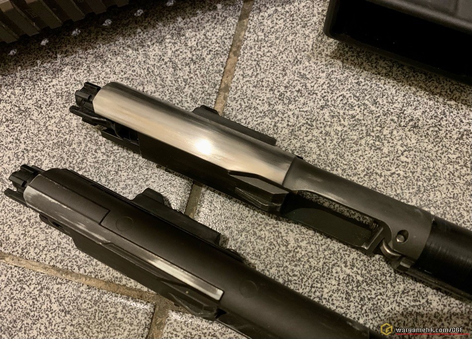

唔好意思,想問下bolt係用Mws 定wa
回覆 9# 的帖子
Mws鋼煲,因可磨bolt不磨身,反正磨完入返marui upper完全冇問題.

數字兄想請教一下用緊邊隻鋼煲?因mws實在太多補品未知質數,我都唔敢亂用
本來打算買埋豬p成套波箱,不過聽聞要執先ok都係等下先
買左好耐,我都唔記得.對啲新波箱冇咩興趣,可能我好彩,都未覺gear box內D野會難.
