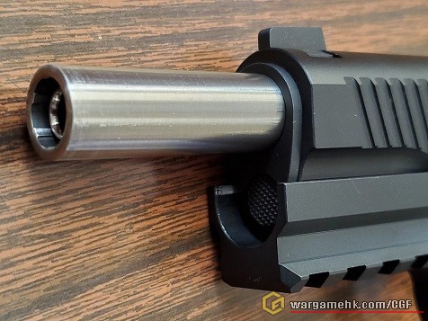

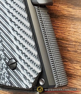

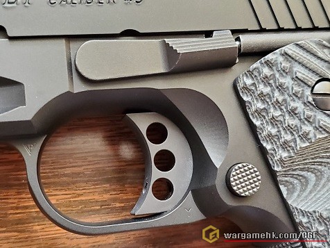

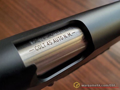

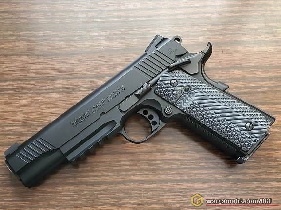

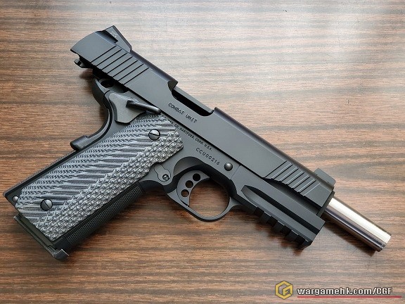

小弟自己都砌了枝 Detonator 的 Colt Combat Unit 全套金身,同樣是 Marui M45A1 系統,小弟只換了 NOVA 的 Trigger、Spring Housing,都是很 fit 位直上; 至於 Chamber、外管就換了 Guarder stainless steel 補件。 但 NOVA 的 magazine release 似乎不 fit 合。 師兄可以參考 NOVA / Anvil 日本方面官網的列表,就可知那些鋼件可以兼容︰

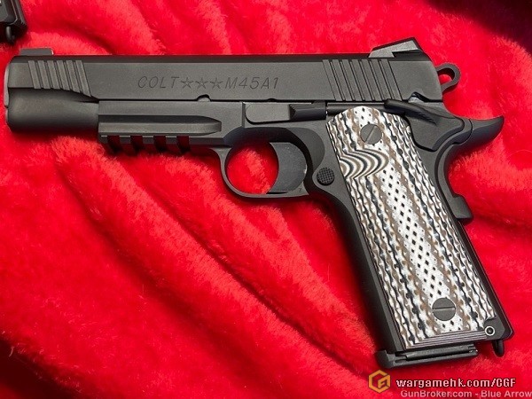

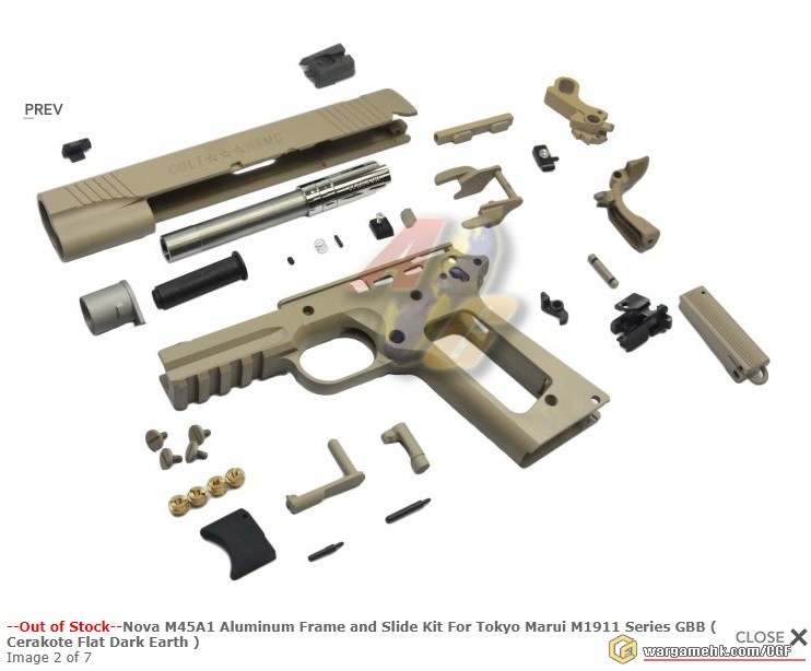

NOVA 的 .45 手槍鋼件主要適合 1911A1、MEU、Series70、STI、Wilson Combat 等 .45手槍,但記住 M45A1 的部件形狀頗獨特,M45的 trigger、grip safety、thumb-safety、hammer 等部件,NOVA 都無出。
(下圖為珍鐵網上圖片)

NOVA 有出過,不個係跟kit成套賣
對,但套 kit 係 for 舊 M1911A1 系統。

早排 QRF 有枝 NOVA kit 連「沙拉曲」鋼外件、VZ G10 grip 的沙色 M45A1 成槍放售,二手價只係賣 $7xxx,其實好抵買。

舊系統….

的確係舊 1911A1 系統,但性能唔差。
